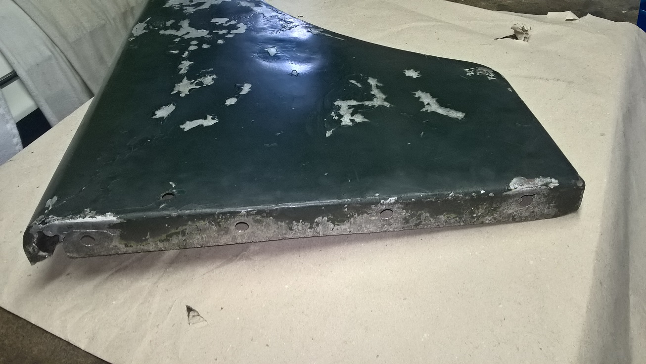

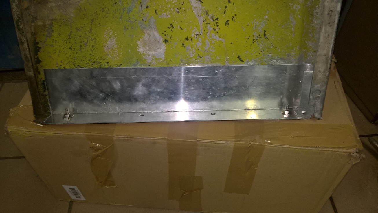

zatim to vypada na zesileni podlepenim a prinytovani. prasklina v predni casti blatniku je v miste kde je upinak na predni kapotu, nejake sily tam jsou, lepidlo bude malo. svarovani, pajeni je moc destruktivni. jine napady se zatim neobjevily. v zadni casti blatniku je pak materialu na svarovani poskrovnu.

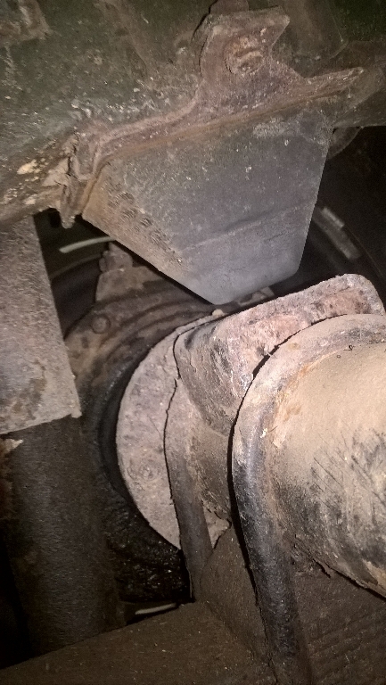

proc je pruzeni zamcene je videt zde... preci jen toho mista je dosti malo. pri te prilezitosti opravuji ulozeni praveho predniho kola, horni ulozeni ma vuli velikou. brzdy prosakuji snad by stacila vymena tesneni... ale objednat lze jen cely valecek... ale mozna spatne koukam.

Co se týká toho blatníku tak by bylo asi lepší to neinvazivní řešeni. To vaření zanechá optické skody, i když to zase bude funkční. V angli by přes tomdali záplatu a přinýtovali.

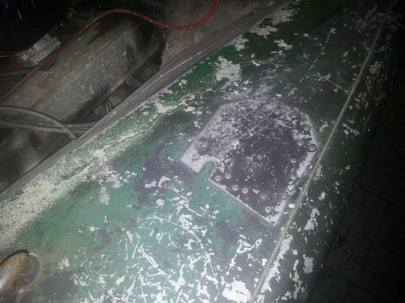

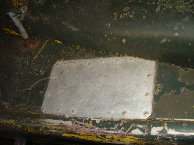

Ano, v Anglii by to vyřešili třeba takto :-) :
Příspěvky: 5257
Re: Charles
#24 Příspěvek od Rover » 08 srp 2016 17:47
Krásná práce!!! :)

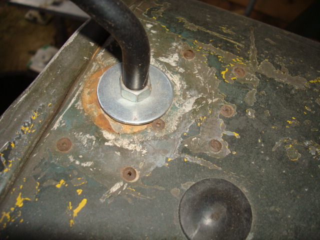

#25 Příspěvek od Zanzibar » 08 srp 2016 18:36
a takto ..... (Pampelišky "záplata")

Lepení bych nepodceňoval, pokud to bude podlepené v dostatečné ploše - lepí se celé karoserie.
Nýty budou vidět, ne ?
Re: Charles
#28 Příspěvek od MadTom » 08 srp 2016 20:08
Když to podlepíš kusem plechu a dobrrým lepidlem - existují i průhledná, a nebude to stačit, tak přenýtovat to můžeš vždycky. Akorát nevím, jestli se ti podaří takové záplaty jako jsou ty na obrázcích. Když použiješ duralový plech, ten plamenem před ohýbáním vyhřeješ, tak ti změkne a nechá se natvarovat bez popraskání. A po čase zase sám vytvrdne.

zesileni dam z vnitrni strany, mista je tam na to dost. tim ze si prava strana vice uzila, ma vice prohnuti nez asi vyjel pred 66ti lety :) na krase mu to ale neubralo. svarovani by to "srovnani" vyrovnalo, lepeni si nejsem jist, nytovani to jen pojisti, nebude jich treba moc, cast navic zakryje kapota.

Přimlouval bych se za řešení lepením jak píše MadTom...

Moderní lepidla to určitě zvládnou a jak již je psáno výše, přinýtovat to můžeš vždy. Stejně jako Rover se přimlouvám za lepení. Sám mám blatníky slepené už víc než 10 let a stále drží.

Když vezmu obyčejnej Mamut, co ho prodávají skoro všude, tak i v několik milimetrů tlusté vrstvě má pevnost tuším 20kg/cm2. Co jsme s tím lepili plasty na antény, tak to mělo jednu zásadní nevýhodu - rozebrat to prostě nešlo, i když se člověk hodně snažil. A více profi tmely budou podle mě držet víc, akorát budou náchylnější na přípravu povrchu, teplotu lepení a stáří tmelu. Osobně bych vzal Mamuta v jeho čiré verzi (průhledný), budeš mít méně problémů s tím, že je lepidlo někde ve spáře vidět. Akorát to chce vždy předem vymyslet, jak se věc složí a stáhne, nebo alespoň zmáčkne na začátku. Ony ty tmely jsou dost husté, aby se tím daly lepit lehké věci přímo na strop. Vem si na zkoušku dva kusy hliníku, tuba tmelu stojí asi 150Kč, k tomu dobrou vytlačovací pistoli a zkus si to. Ještě mě napadla VHB lepící páska, ale na nerovné věci by jsi se s tím asi nedomluvil, jak to přilepit na celé ploše naráz. A než dávat rovnou nýty, tak raději to udělat bez ostrých rohů, kde by se to mohlo míst snahu odlupovat, a nalepit to na větší ploše. Trošku problém může být v případném přelakování - chce to vyzkoušet, ale obecně to moc u tmelů nejde, nebo to stejně popraská.

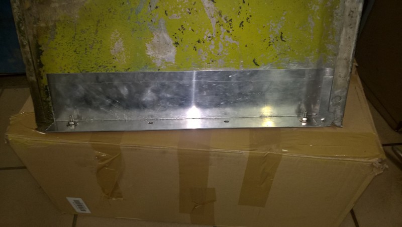

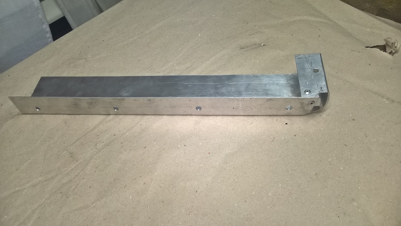

#35 Příspěvek od alberth » 21 srp 2016 17:58

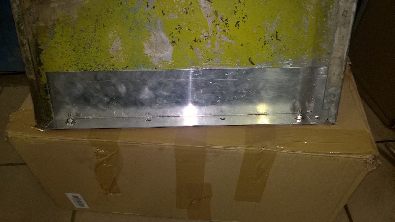

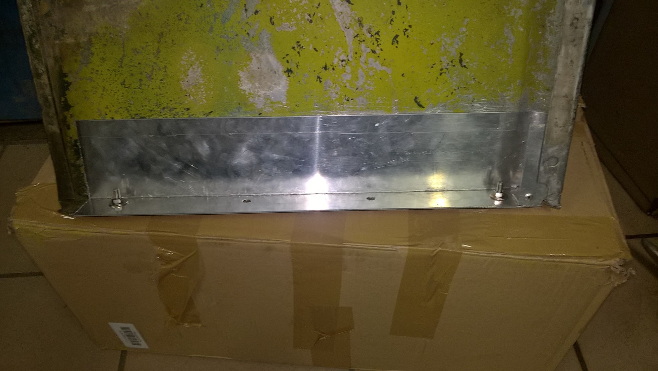

Saša trefně okomentovala... Charles dostal protézu.
Stav po očištění, protéza :wink: a umístěno. Už mám i vlepeno, jen nemám fotku.
Díky Všem za podněty... dostalo se na všechno vyjma vaření... lepidlo ( MAMUT, díky Tome za doporučení ) a mám tam nýtky.

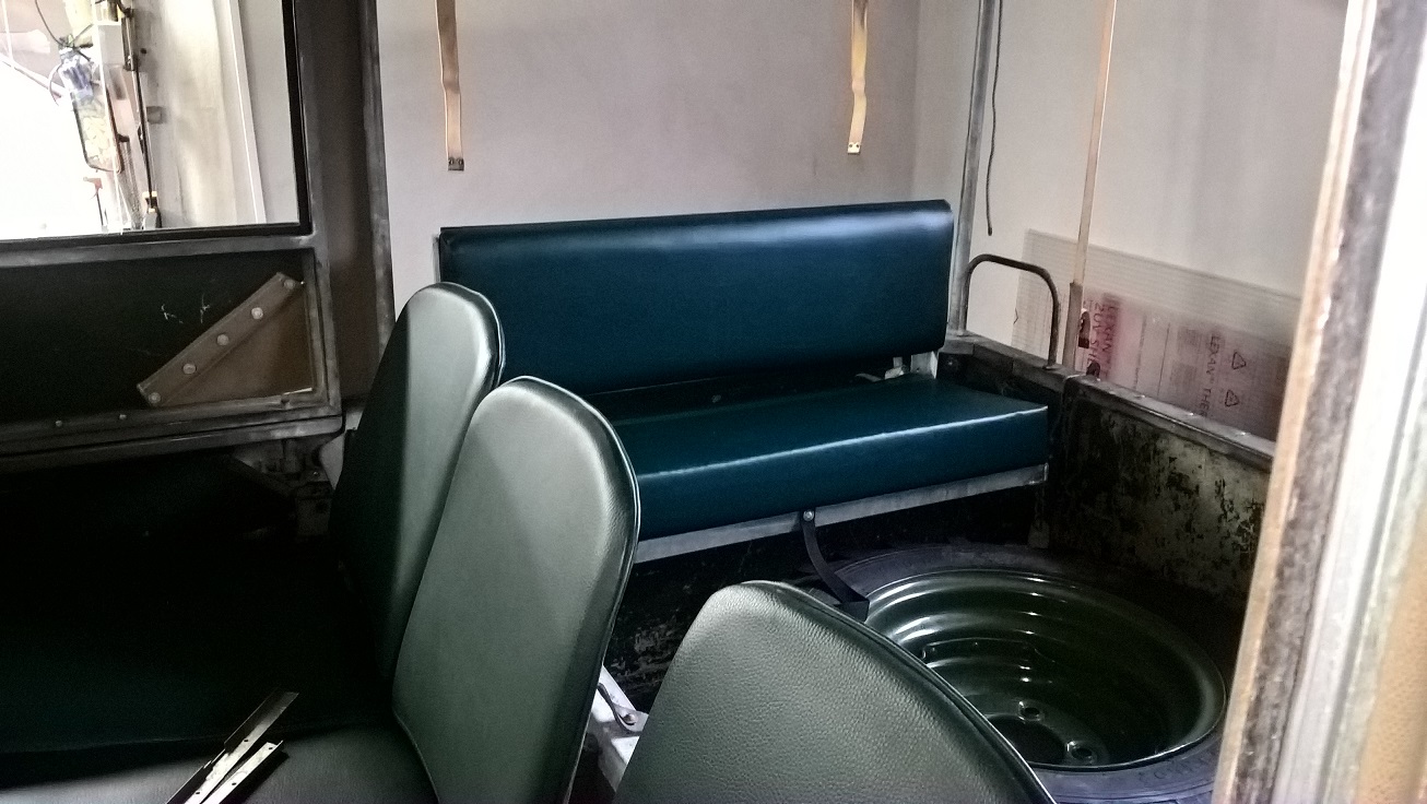

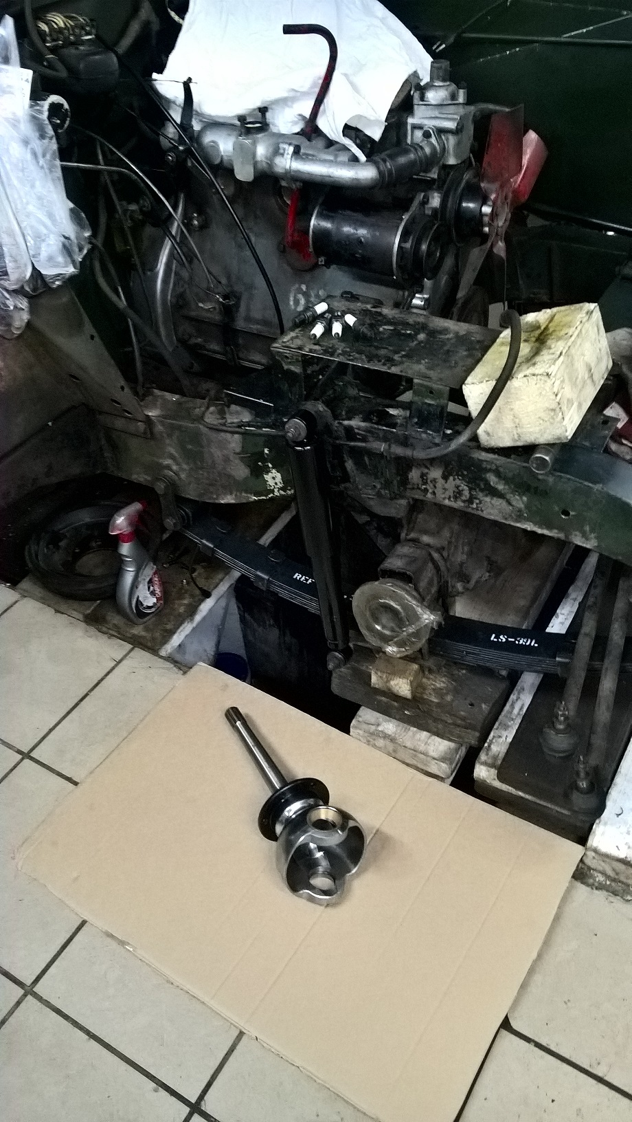

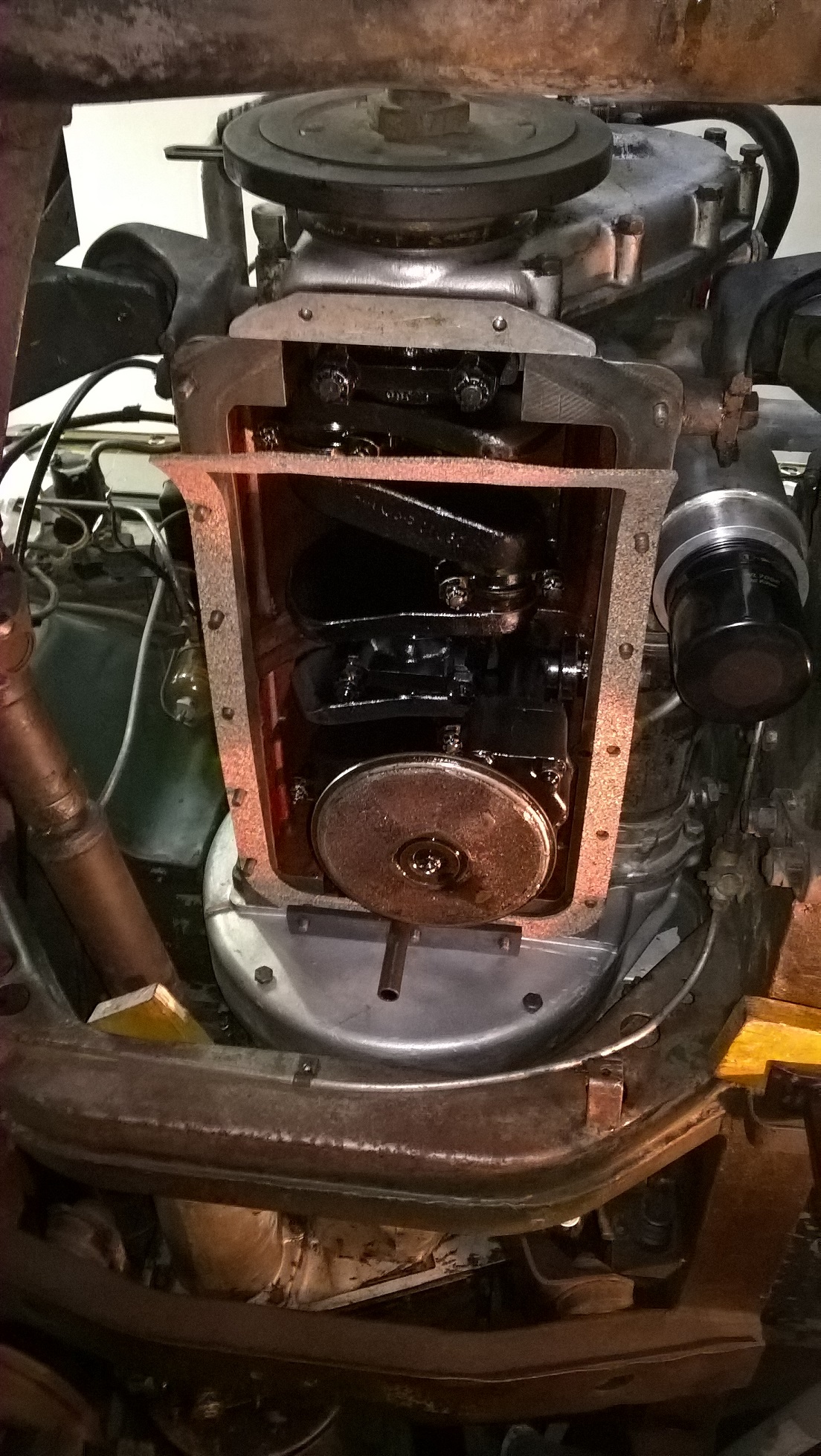

trochu jsme se posunuli... nové pružiny,tlumiče, nová koule na nejhorší straně, přetěsněný motor, repasovaný karburátor. Dostalo se i na originální zadní lavice odpovídající roku výroby včetně provedení potahového materiálu .. fotky nejsou nejnovější, jsme o kousek dál... jen by na nich nebylo vidět co se změnilo :)
