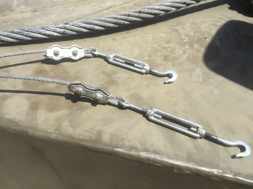

#21 Příspěvek od cyril » 28 dub 2016 09:44

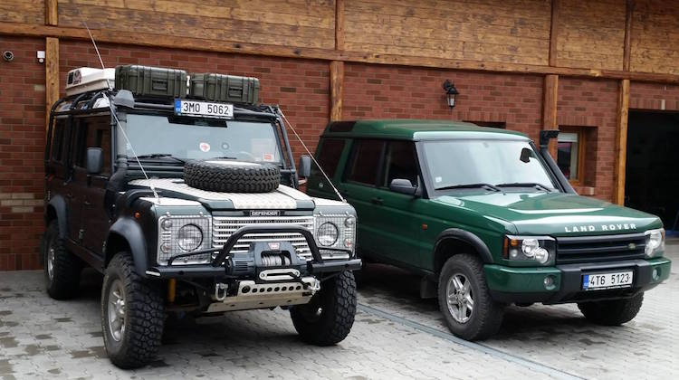

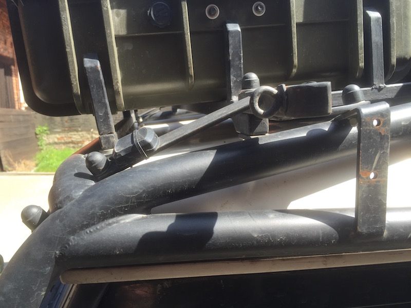

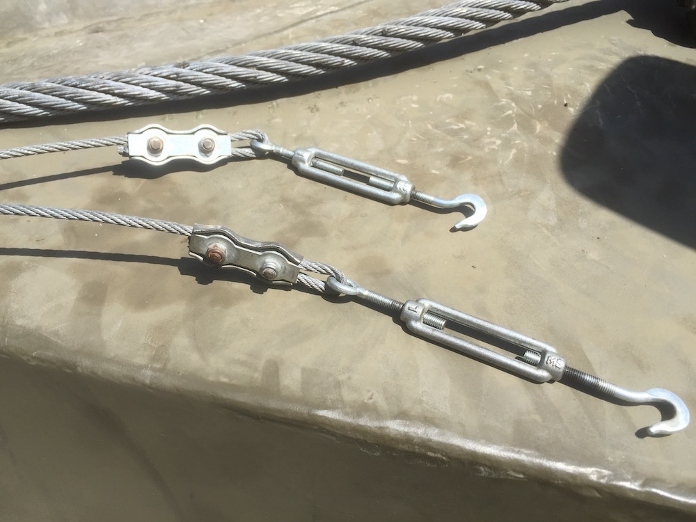

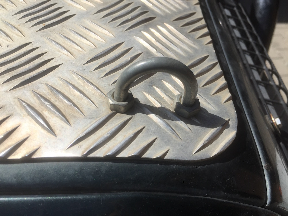

Jak jsem slíbil, dávám sem fotky. Je to jednoduchý a účelný. Nemá smysl vymejšlet něco, co už je vymyšlený.

#22 Příspěvek od mr-tomas » 06 kvě 2019 14:26
Jak silné nerezové lanko stačí?
Jenda91td4
Příspěvky: 258
Registrován: 05 bře 2019 22:51
tel.: 737544903
auto: F1 D2
Re: K čomu je to dobré ???
#23 Příspěvek od Jenda91td4 » 06 kvě 2019 21:20
Za mě 8 mm :cash
mr-tomas
Příspěvky: 2532
auto: Def 110 300Tdi
Bydliště: Praha 10
#24 Příspěvek od mr-tomas » 06 kvě 2019 21:41
Není to moc tlustý? To má rozhrnovat větve a né se na tom věšet, zatím jsem přemejšlel tak 3-4mm :grin:

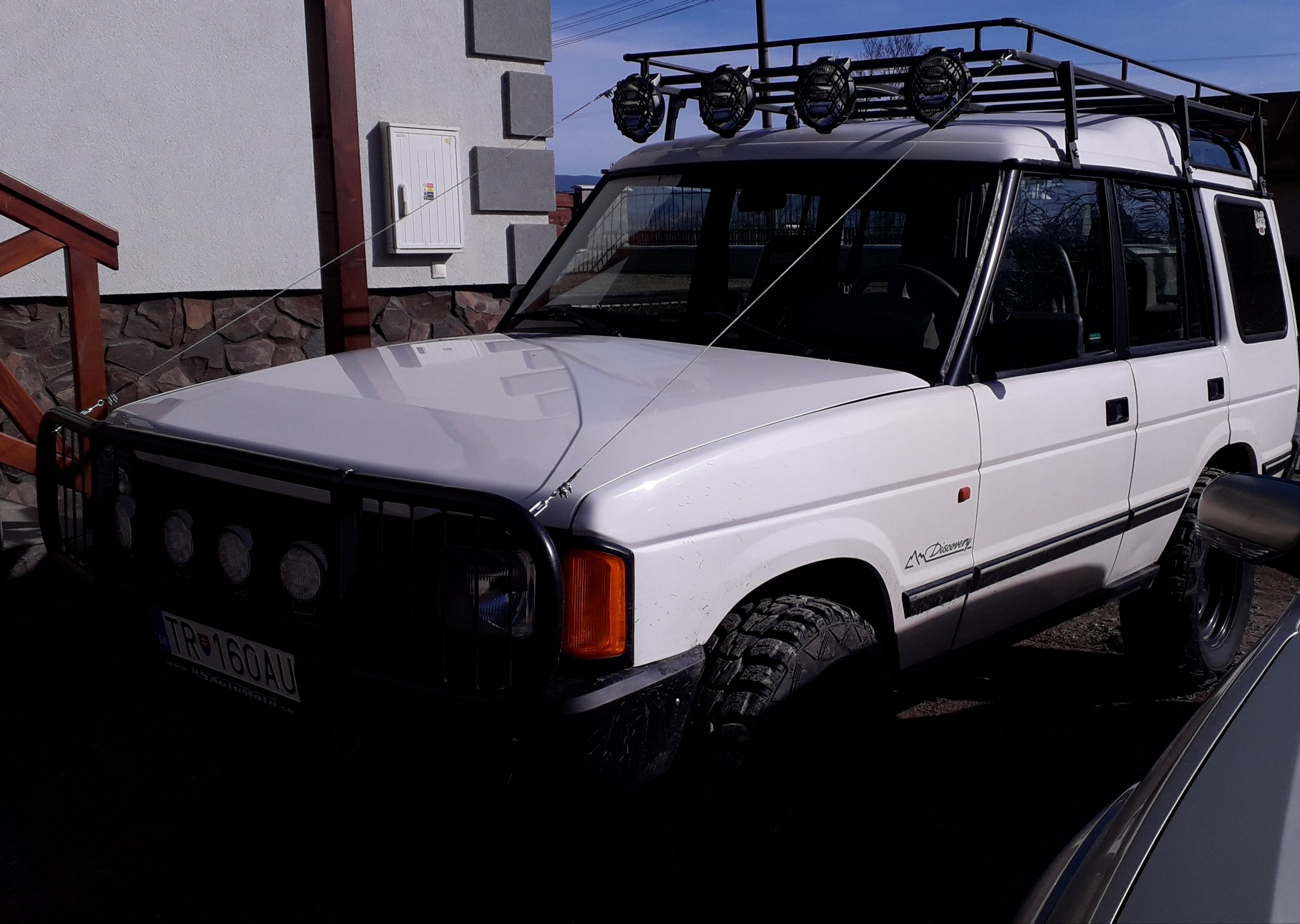

mr-tomas píše: 06 kvě 2019 21:41 Není to moc tlustý? To má rozhrnovat větve a né se na tom věšet, zatím jsem přemejšlel tak 3-4mm :grin:
3 az 4 mm lanko mam aj ja

#32 Příspěvek od mr-tomas » 09 kvě 2019 11:59
Děkuju, dám teda 3-4 nerez a bude pevná jako ta 5 ocel. :yes
