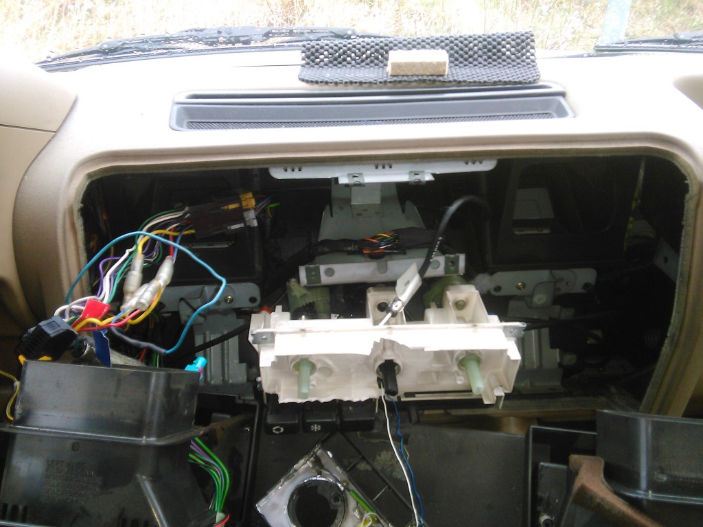

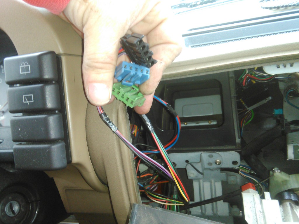

ten konektor som za radiom a ani pristrojovkou nenasiel. Jedine volne konektory som nasiel za radiom tie 3ks
potom som nasiel pod volantom tento konektor. TOTO JE OBDII?

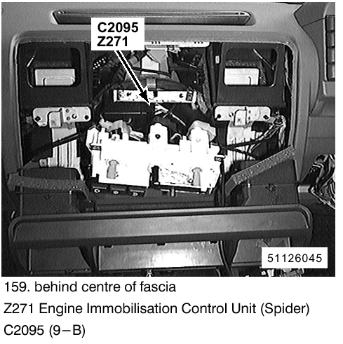

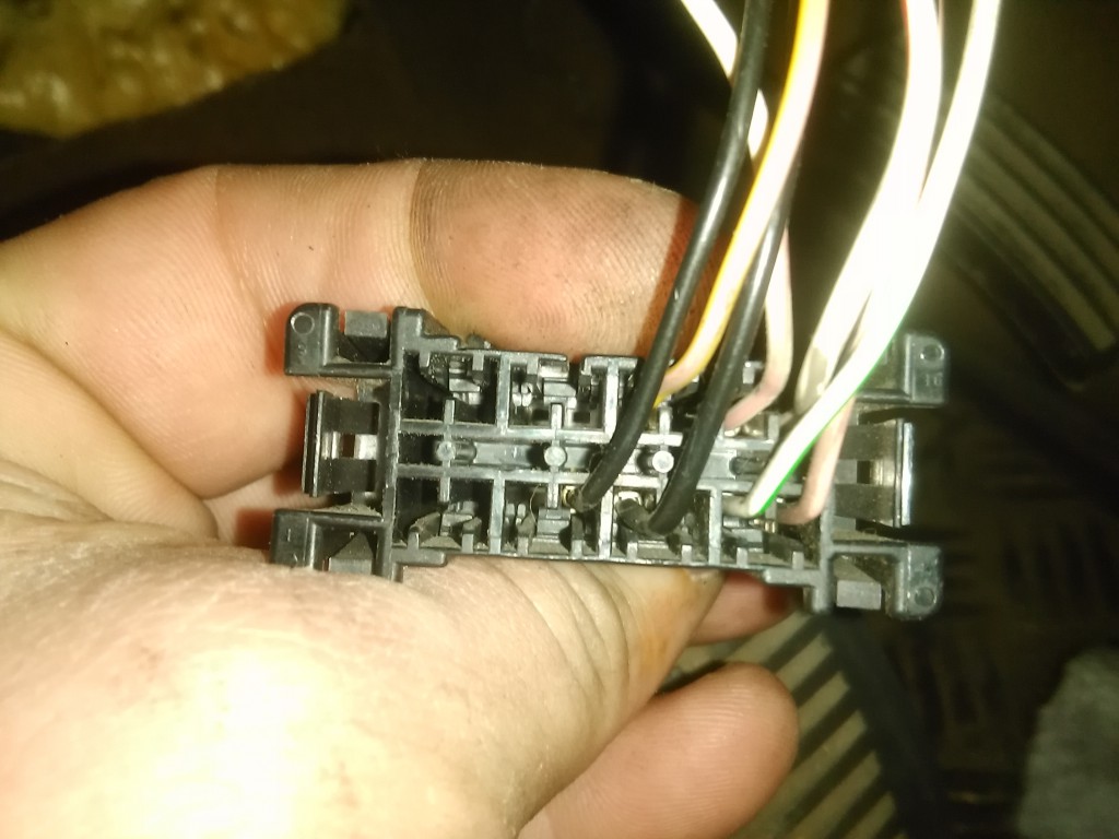

Vie niekto kde je ten konektor na ten bypass? Uz to niekto riesil? Momentalne nechcem nic ničit a tahat novy kabel k štarteru. Podla REVU ten konektor C2095 tam ma byt ale neni.

Je možné že ten spider alarm tam neni keďže mám rj amr6250?

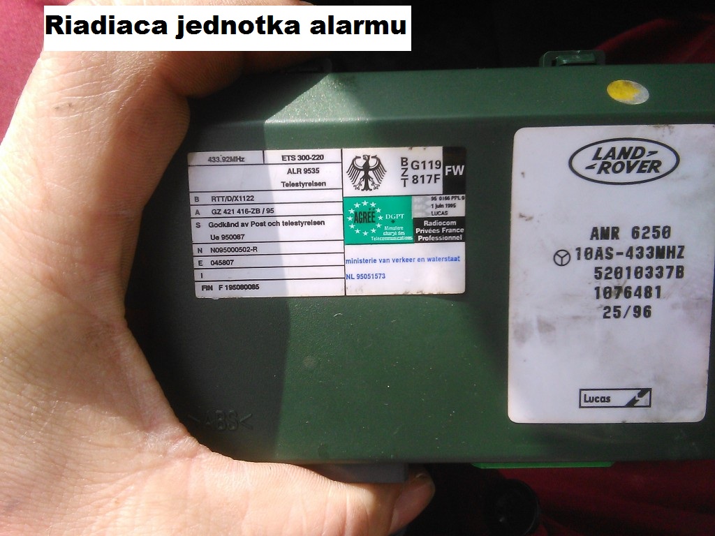

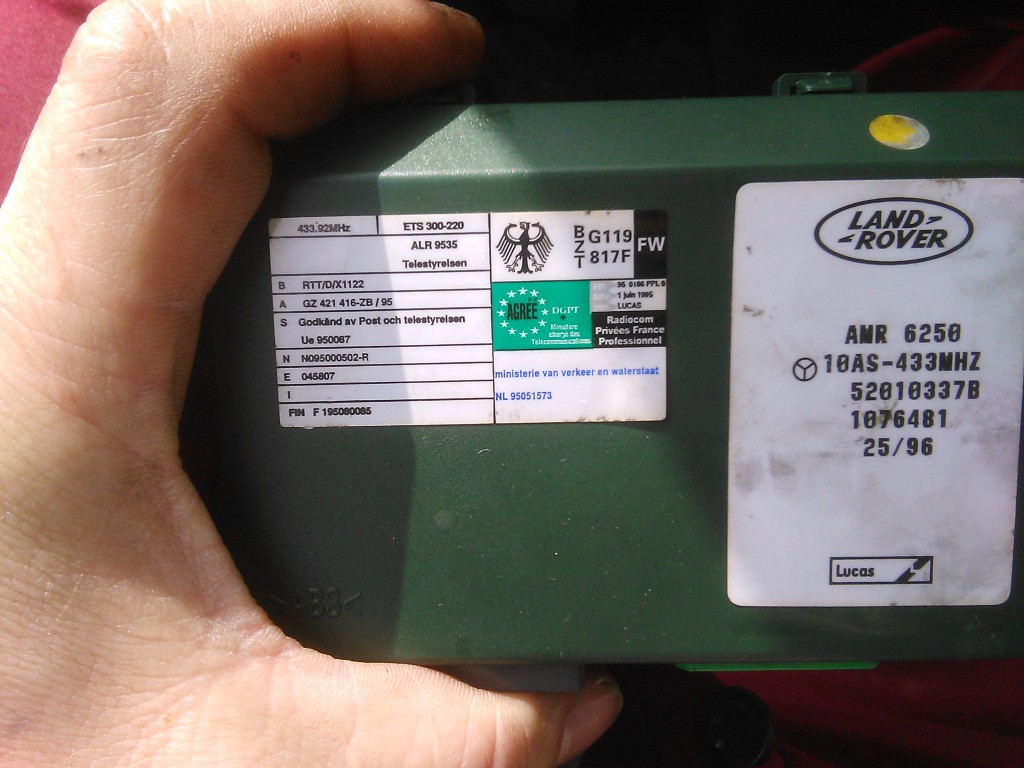

Tak ked tu nikto nechce poradit tak to skusim inac. Kto odstrani a za KOLKO € imobilizer z mojho auta bez tahania novych kablov k starteru a k solenoidu ? mam disco 1 td300 2,5tdi r.v. 1996 RJ al/imob (foto)

... napis VIN
... je mozne, ze ho tam nemas
... ake mas cerpadlo ?

#26 Příspěvek od cikcikcik » 11 dub 2016 23:04
DanoDEF píše:... napis VIN
mas sz

Ahojte tak problem vyrieseny. Velmi rad by som sa chcel podakovat Danovy (DanoDEFF) ktorý ako jediný z celého fora chcel pomoct a pomohol vyriešiť moj problém. Pre ostatných ktorí sa dostanú do takejto situácie by som si dovolil napísať čo treba spraviť. Takže ja mam Disco TD300. V aute som zbytočne hľadal spider, ak sa nenachádza v prístrojovke pod rádiom tak ho nenájdete nikde inde. Ak ho najdete tak s najvacsou pravdepodobnostou stačí vybrať ho z konektora a nahradiť prepojom. Týmto by sa mala odstaviť funkcia imobilizera a auto by malo štartovať. Toto ale nemám odskúšane lebo ja ten spider nemám. Takže odskúšane mám toto:
vymontovať riadiacu jednotku Lucas as10 dať si ju niekomu (napr. Danovi) na diagnostiku. Diagnostikou sa zakáže funkcia alarmu a ostane z toho len riadenie centrálu. Ak to budete mať a namontujete to spat do auta može sa stať, že auto bude štartovať ale nenaskoči. Bude blokovany stop ventil(prívod nafty) na čerpadle. Čiže treba odstrániť kryt ventila. Ja som použil plochý skrutkovač a kladivo. Stači odstrániť plast aby sa dalo dostat k trhacím šróbom a potom to odskrutkovať kombinačkami. Do ventila viedol 3žilový kábel a na konci mal konektor. Ten si prerobíme aby sme po zapnutí kľuča v zapalovani dostali na ventil 12V. Je to stredný káblik. Ja som naň napájkoval očko aby sa dal prišróbovať na stop ventil. Po týchto úpravach bude fungovať centrál na kľúč a aj na nové dialkové, ak si ho dáte naprogramovať. Dúfam že to niekomu pomože a ušetrí hodne času a kutrania v aute.

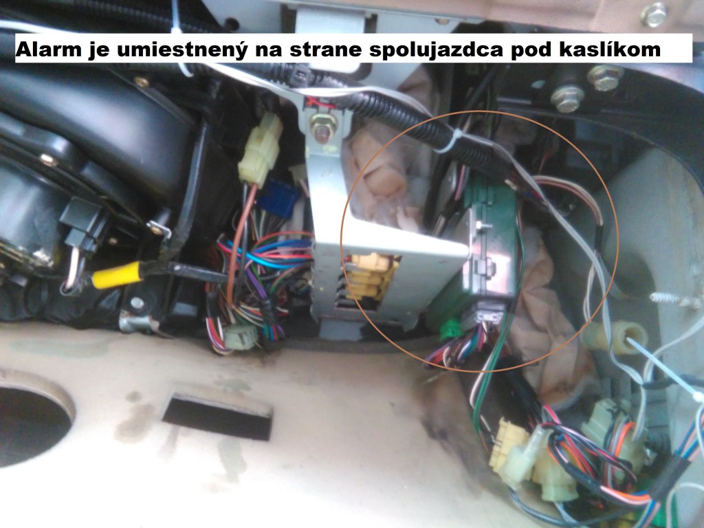

#34 Příspěvek od 22lukas277 » 07 úno 2018 17:56
johnysmith1 píše: 07 úno 2018 16:58 Ahoj take sem koupil ten bypasse ale nemuzu najit kam ho zapojit mam disco 1 model 300 kdyz chci nastartovat jen blika kontrolka imubilizeru date nekdo radu kam to zapojit idealne foto dekuji nebo co jineho stim
ten spider ? rocnik auta je aky ?

tak to tam bude integrované všetko zrejme uz u spolujazdcovych noh :/ musis to na tvrdo vyradit zrejme. Ale mozes kuknut pod rádiom ked ho vyberies by malo byt co hladas .. ale poslendé 300vky uz to nemali tam .. to bol moj pripad . skorej to vypoj daj starter na priamo, tak isto cievku cerpadla a kup si nejaky centrál za par euro a daj tam to :) a mas pokoj na vzdy.

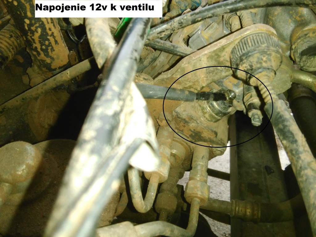

#38 Příspěvek od 22lukas277 » 07 úno 2018 19:08
johnysmith1 píše: 07 úno 2018 19:00
22lukas277 píše: 07 úno 2018 18:37
cerpadlo uz tak udelane mam a za radiem nic neni to sem ted skoukl takze nove zapojit nejak eletriku ke starteru?
na starter mas dva káble . hrubý je hlavný prívod a ten tenký hned vedla tak ten je z imo .. proste tam napoj kabel ten mrdni na spinacku a mas pokoj. alebo startuj srobovakom :D :D otvoris kapotu zoberes srobovak , a spojis velky privod s tim malym a hotovo :D :D

#40 Příspěvek od 22lukas277 » 07 úno 2018 19:35
johnysmith1 píše: 07 úno 2018 19:27
22lukas277 píše: 07 úno 2018 19:08
jasny takze do spinacky dat stavu a zni na starter a nebudou mi blikat porat blinkry a take kraviny
blikat to bude pikial to nevypojis. tu zelenu krabicku ktoru najdes na spolujazdcovej strane dolu :) ale nepojde ti central potom .
