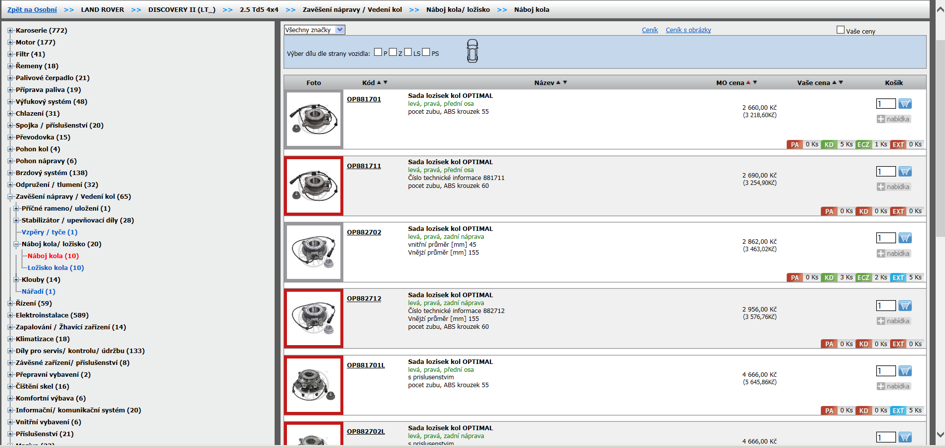

Čeká mne výměna náboje p.p. kola.
V APM jsou možnosti dvě s 55 a 60 " zuby" na snímač ABS.
Podle čeho poznám které tam patří?

Máš na to nejaký link? Môže byť, že si práve narazil na diel prekupovaný z Číny, ktorému sa ani nezdá o požiadavkách od LR na ABS signál :hmm:
Neviem o tom, žeby boli varianty ložiska s rôznymi encodermi, ani v RAVE som o tom nič nenašiel.

Ten druh zubů slyšim prvně.

Také jsem se k žádným informacím ohledně různých kroužků ABS nikde nedostal.

Ale SKF nabízí pouze jeden druh.
