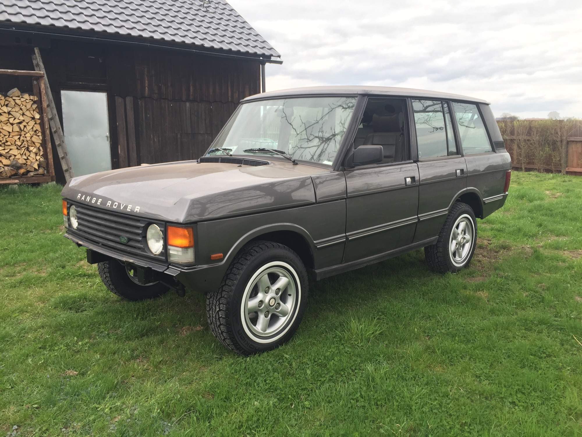

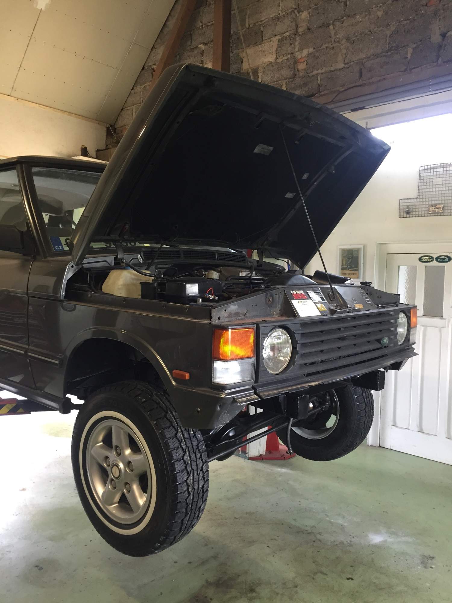

Tak Range má za sebou dva dny na dílně, včerejšek byl plný depresivního otloukání šupin rzi pneumatickým majzlíkem, dnešek už trochu konstruktivní, troška klempířiny, odrezovače a tak. Snad bude vše postupovat tak abych se ještě letos svezl :Pohoda: né to byla sranda, snad ještě na jaře 8) Fotky průběžně na račeti, díky krytenovi za prostor a pomoc...

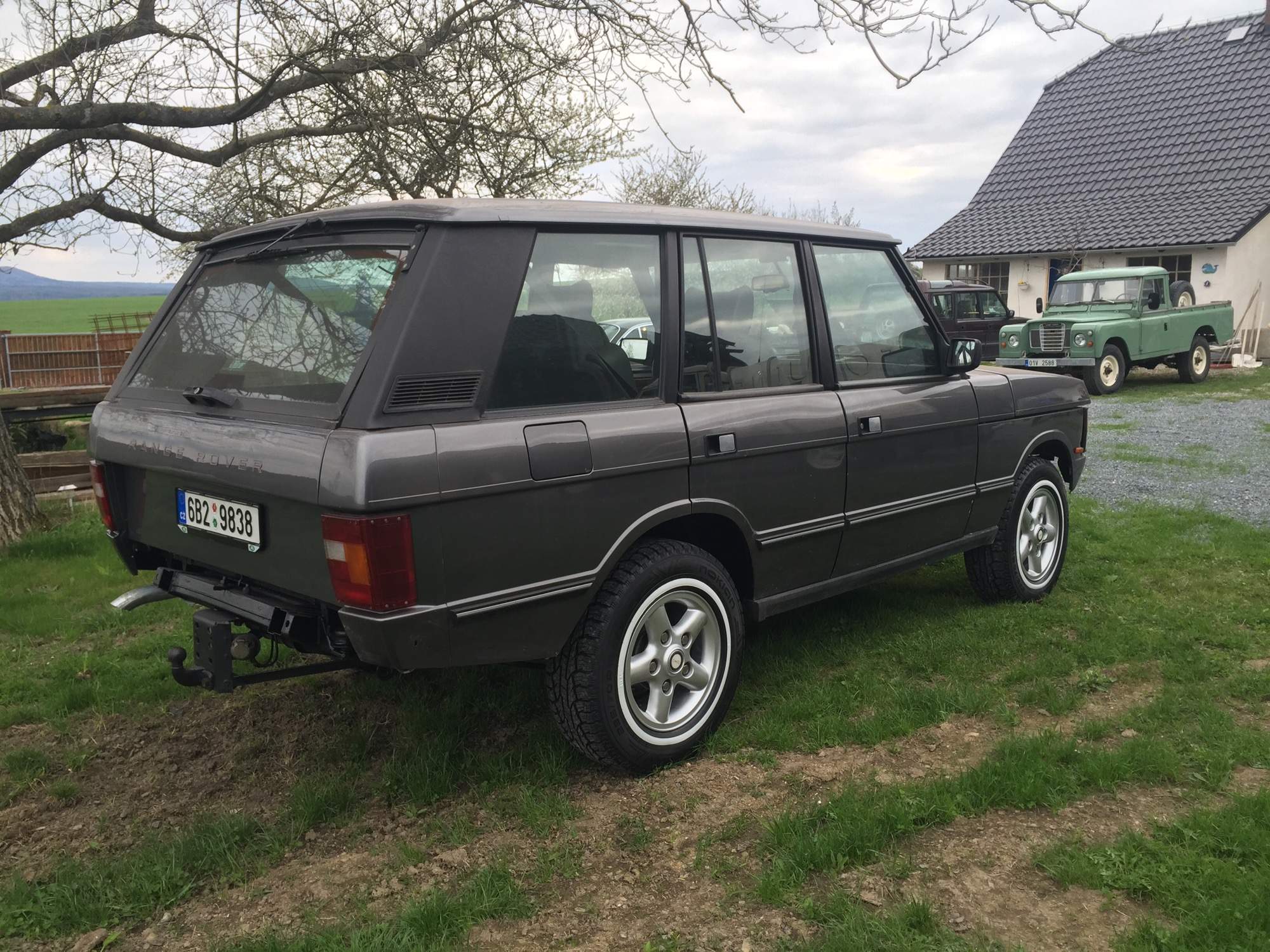

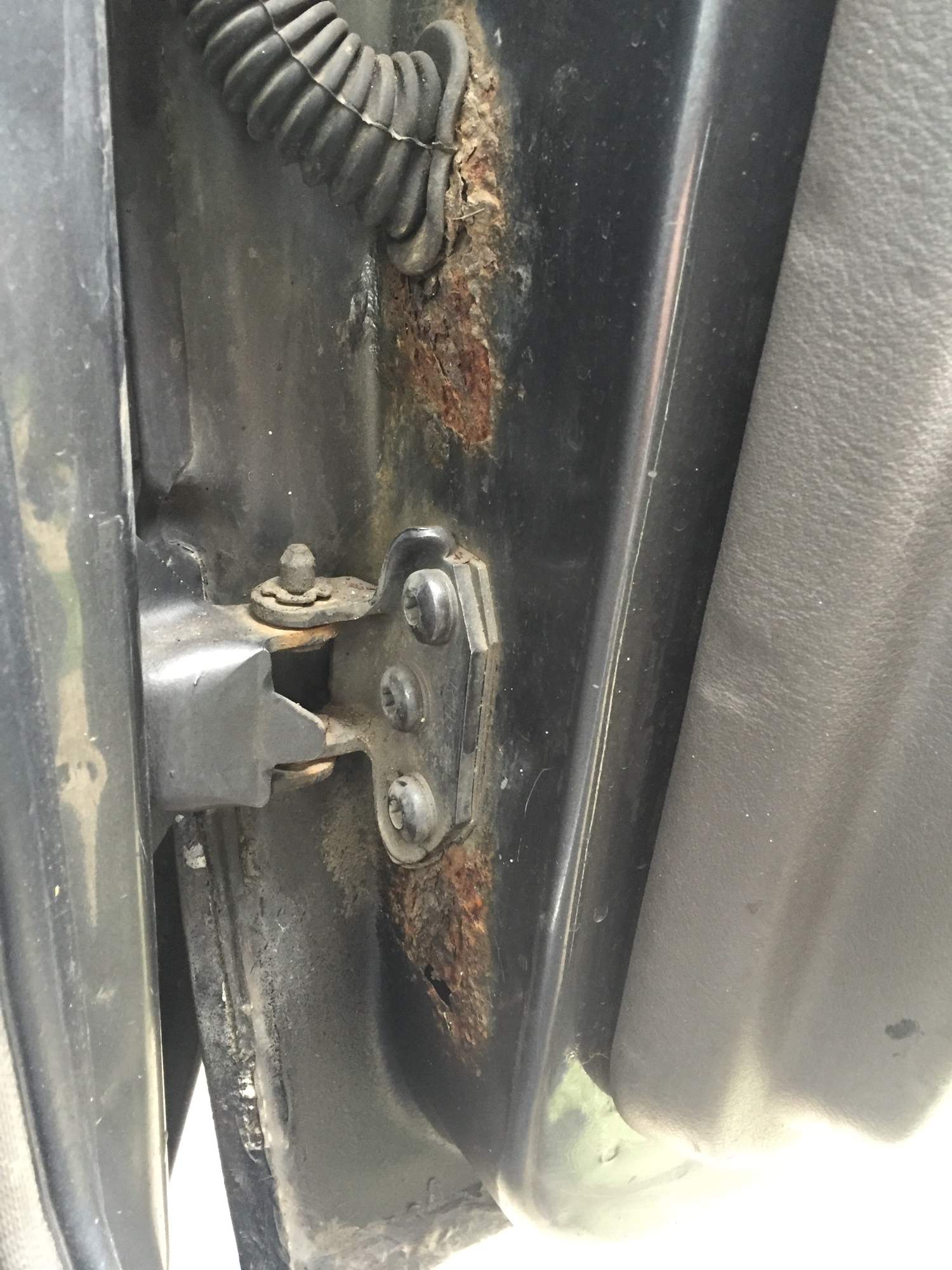

Slíbil jsem fotky, tak dávám fotky, nijak je netřídím, třeba to může někoho zajímat... takový ten proces zrozeni lěstěnky. Není to žádná renovace, spíš restaurace za pochodu, abych mohl jezdit s autem v pro mně snesitelném stavu. Stav koresponduje s tím jak ho Erik popsal, že je potřeba udělat prahy hlásil a že se něco ještě někde vynoří (jako třeba díra v LP podběhu nebo díra u pantu dveří) je holt u starého auta pravděpodobné. Pro mně bylo důležité, že je mechanika v pořádku, udělaný motor, hezký interiér a další věci holt budu ladit za pochodu. Ono kdyby to auto bylo po renovaci i karoserie tak by i cena byla někde jinde. Ale práce na autě je, to ne že ne, co bych snesl na Defovi tak mně u RRC vadí, takže budou i nějaké lakýrnické retuše. Takže fotky na rajce dávám jako takovou fotostory pro ty, kteří by se třeba chystali koupit RRC nebo i DI, aby měli představu co to obnáši. Takže to beru tak že stav odpovídá popisu plus si musí člověk svoje krásné představy vynásobit u starého auta "koeficentem degradace" aby se dostal do reality. Problém bych měl kdyby třeba bylo něco s motorem, který je dělaný, ale to bude předpokládám v pohodě.

Tak spodek už skoro hotový, aktuálně se opravují rohy karoserie pod plastovými rohy nárazníku, které byly různě zohýbané, vyklepnout, kitování, broušení a lakování... oleje v difech vyměněny, připravuju si držáky mlhovek, držáky rohů nárazníků, vyměním ještě olej v přídavce, v automatu mně Erik přesvědčivě ujišťoval, že je pečlivě nedávno měněný. Mám připravenou hromadu záslepek do předních podběhů, kde je milion různých technologických nebo jakých otvorů, v pondělí budou nazutá kola, původně měly být klasické LR deep dishe, ale nakonec budou dobová paprsková kola od Smith Performance (http://www.smithshp.com/), u kterých nebudu potřebovat podložky jak jsou vylezlé, což jsem rád, protože podložky na autě nemám rád. Ještě potřebuju vyvařit díru pod pantem u LP dveří, kterou tam psychicky nesnesu a pak nějaká kosmetika karoserie. Čekám na zadní část výfuku z Jižních Čech, který je na cestě z Anglie. A taky hurá na interier. Díky krytenovi za trpělivost.

Range se skoro po měsíci snesl z výšin heveru zpátky na zem... Na řadě je vyvařit shnilé dveře :Ja blb: , repasovat okyslé lemy zadních dveří, repasovat nárazníky, světla, mlhovky a další drobnosti, vyčistit interiér, plus další práce na interiéru a v motorovém prostoru - zadní dveře mají rozvrtaný tapec, přední dveře poškrábaný tapec do hloubky, v palubce vyvrtané díry... takové věci které strašně kazí dojem a je docela těžké se toho zbavit. No pořád práce jako na kostele. Lakýrnické retuše karoserie (zatím se dělaly klempířské práce + lakování na LP a LZ rohu) mám domluvené s lakýrou někdy v půlce května... do té doby bych si ale chtěl aspoň trochu zajezdit... :wring
