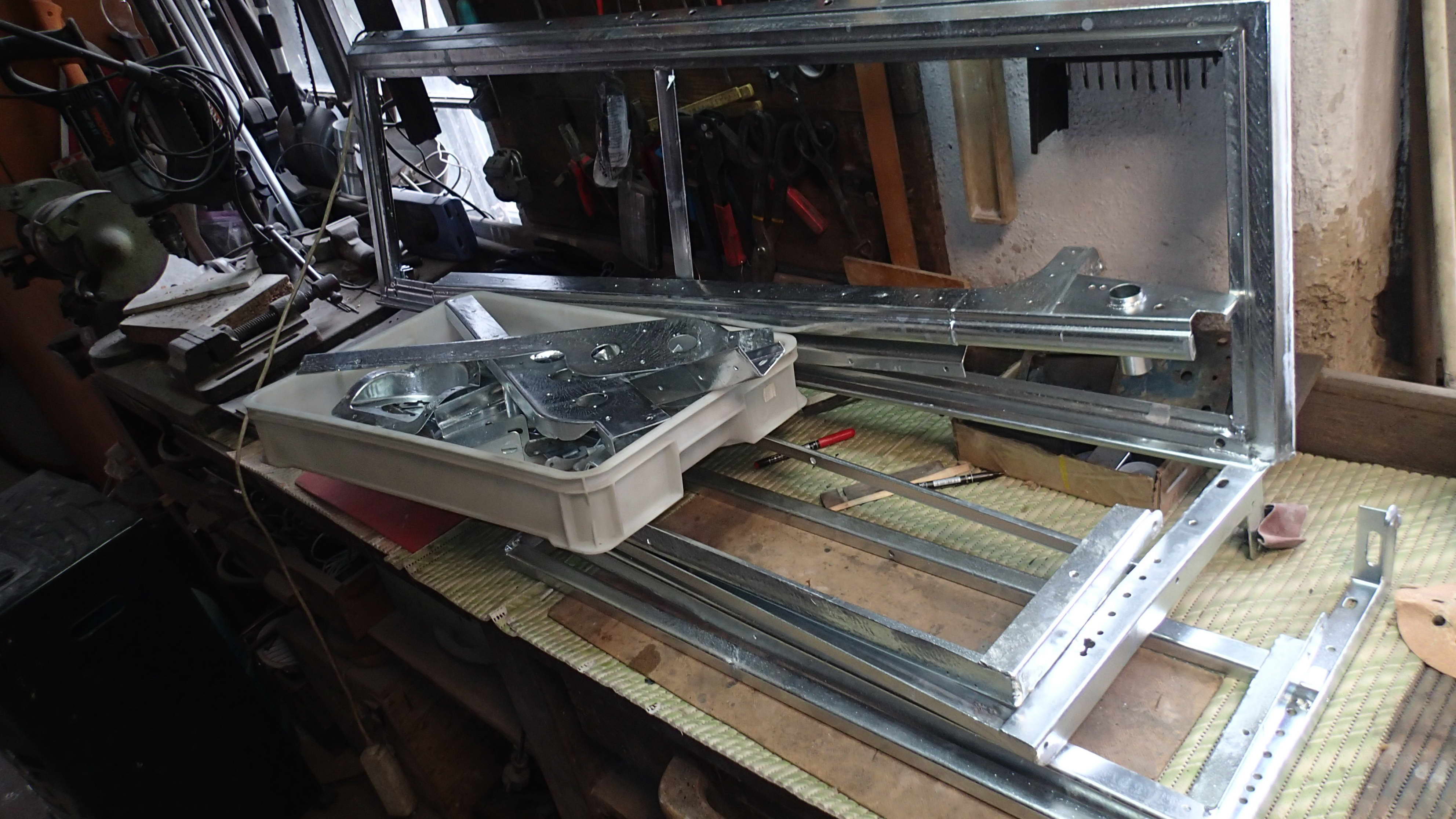

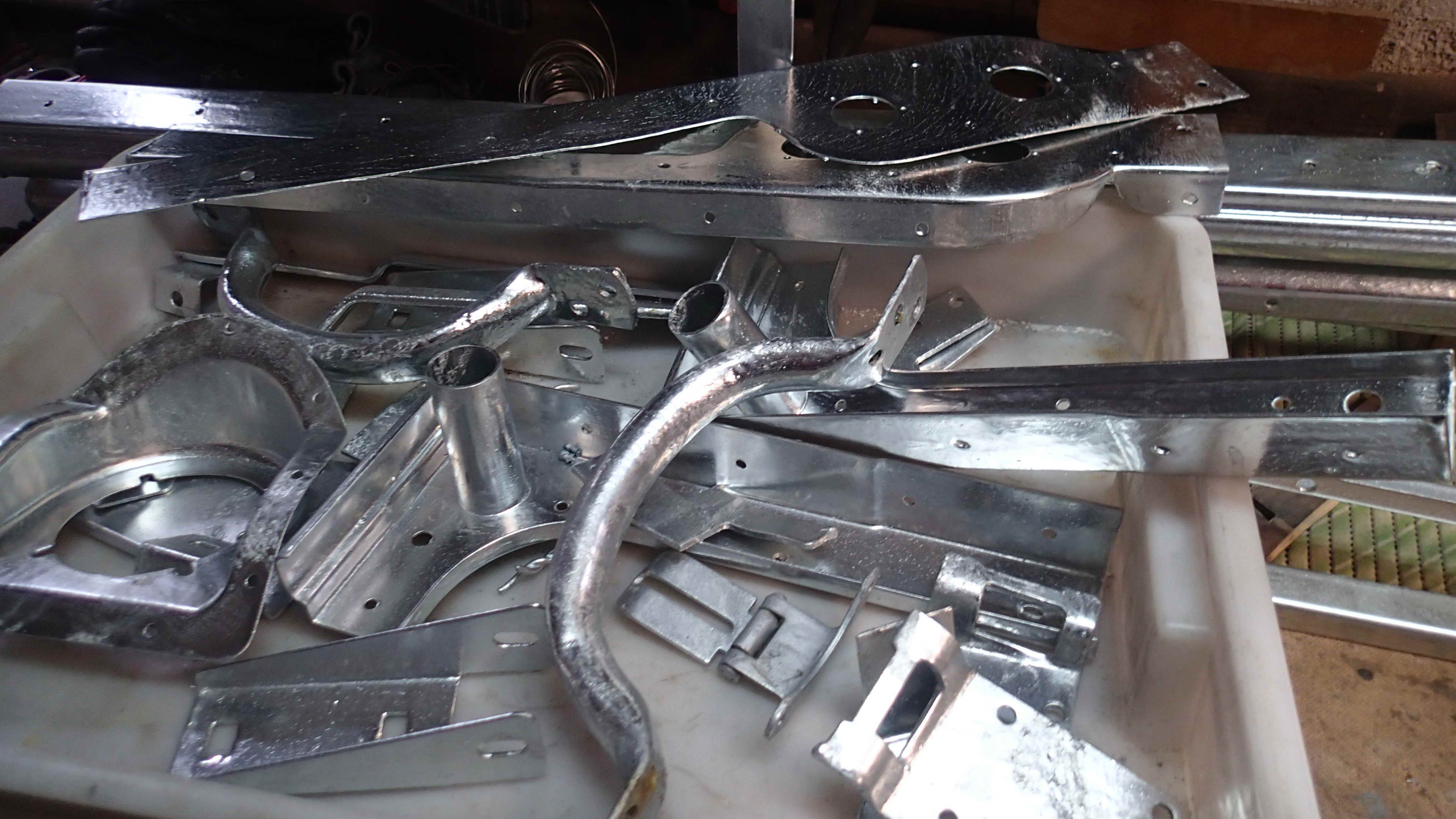

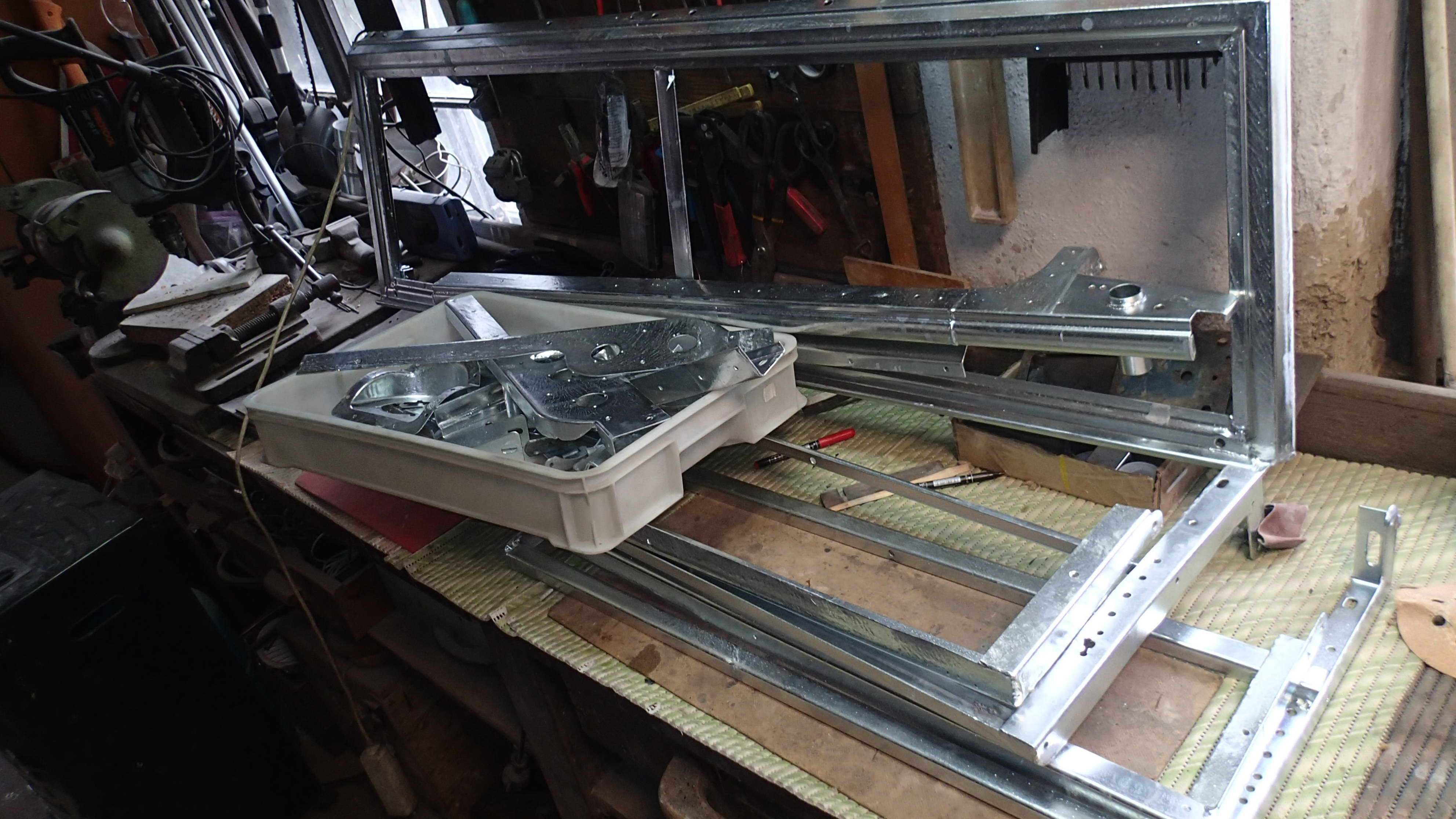

Nevím ,kterou část Moravy máš na mysli,ale zinkuji"žárově" 2 roky ve Fulneku,udělají vše,naprostá spokojenost,konzultace i po telefonu,nebo po zaslání fotek na mail.Dá se domluvit po předchozí domluvě,že to dovezeš přesně na čas,zajedeš na kafčo a pak se stavíš a ještě teplé naložíš.telefon 775110873 p.Komárek- mistr.Mají je malou vanu"myslím do 3m".Je to 5km sjezd z dálnice,na začátku Fulneku,bývalá Romovka.Větší věci rám,dlouhé konstrukce pak Ostrava,naproti Mitálovi"bývalé Vítk.železárny".

Fulnek bude ideální řešení! :yes p. Komárek už po telefonu zní jako člověk, se kterým se dá dohodnout...

Žárové zinkování ve Fulneku - http://erlen.cz/ mohu s klidem doporučit. Vstřícní, rychlí, levní...

To nazinkované vypadá moc pěkně. Je to hladké? Jak jsi to před zinkem připravoval?

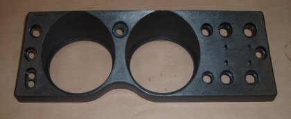

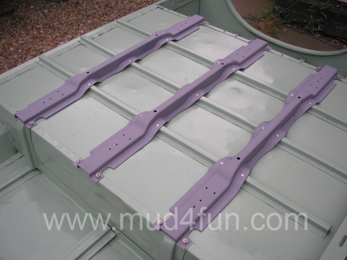

Underfloor support struts mám,3 kusy originální na LR Series,použité,ale naprosto netknuté korozí,byly otryskané a žárově pozinkované.
Instrument panel mám taky.Zámek kapoty zkusím najít.Můžu vše příští týden přiblížit směrem k vám :wink:
V případě zájmu ostatní přes SZ.
