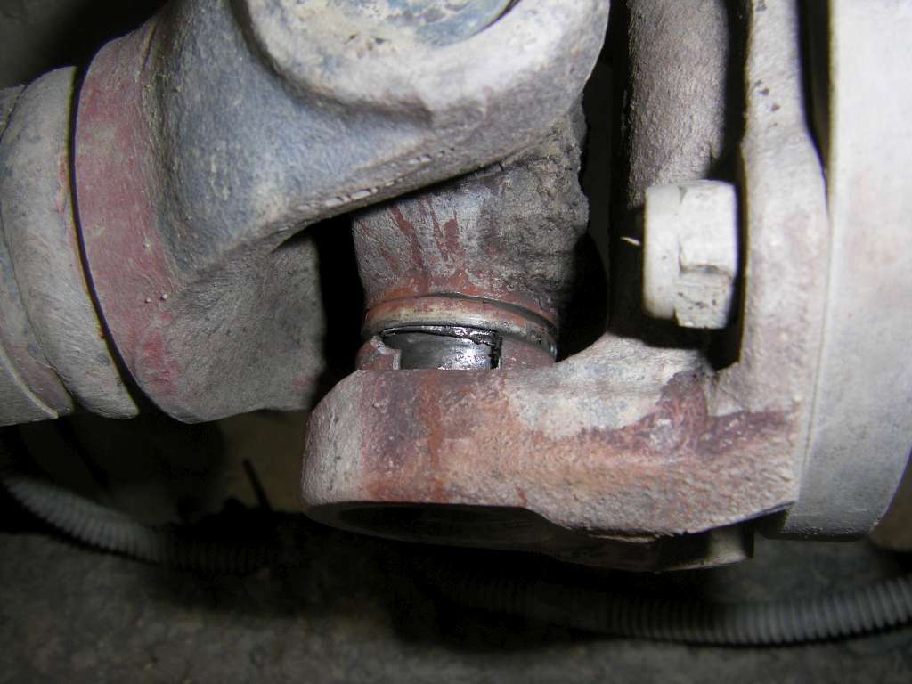

Abych přidal nějakou informaci do fora....tak se mi stala taková věc, že mi začal vibrovat volant...po skoumání jsem zjistil že spíše jen pravé přední kolo....kouknu na forum...hledám hledám...a zjistil jsem že chyba asi bude v předním kardanu.... vlezu pod auto a uviděl jsem tu hruzu, kardan jsem vymontoval a jelikož nevím jestli to je jen vadný kříž, nebo i "příruba" mezi křížem a napojením k diferáku tak jsem to zavezl na spravení a vyvážení do kardan servisu u olomouce. Tak uvidím jak budou "levný" :cash :mrgreen: potom tady napíšu kolik za ten jeden kardan chtěly...:)
forum je prostě bezvadná věc :clap :clap
poškozená část kardanu
(68.32 KiB) Staženo 470 x

ako si dopadol?
