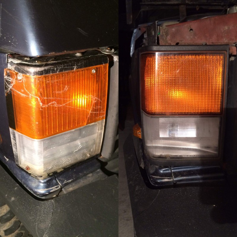

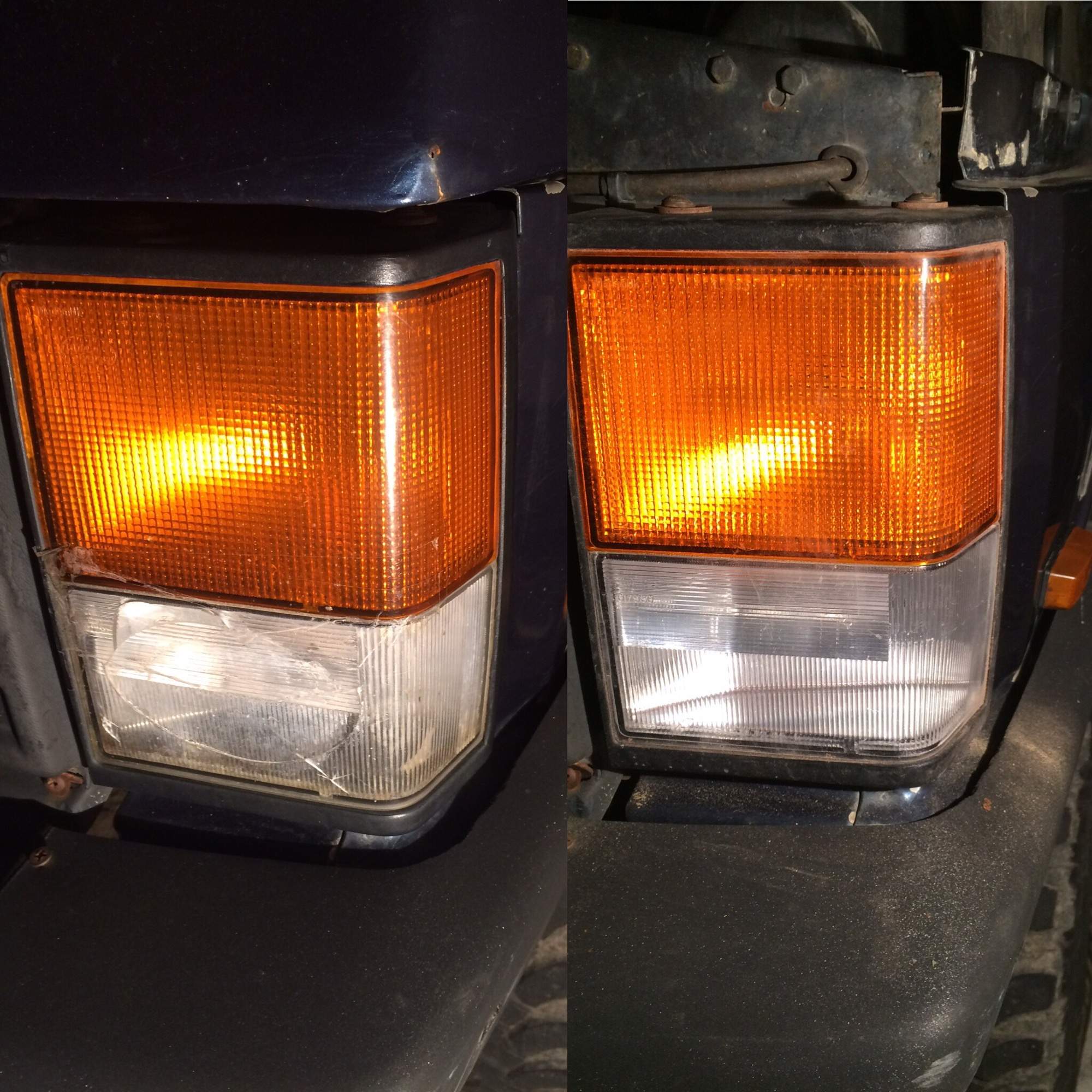

Právě mi dorazily blikače od :dance děkuji a zvláštní dík posílám MikyCZ za neuvěřitelnou ochotu!

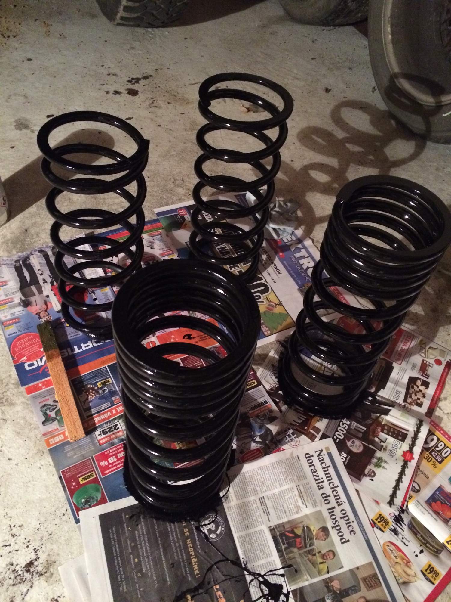

Tak světla prohozené a sériové pružiny očištěné a nabarvené

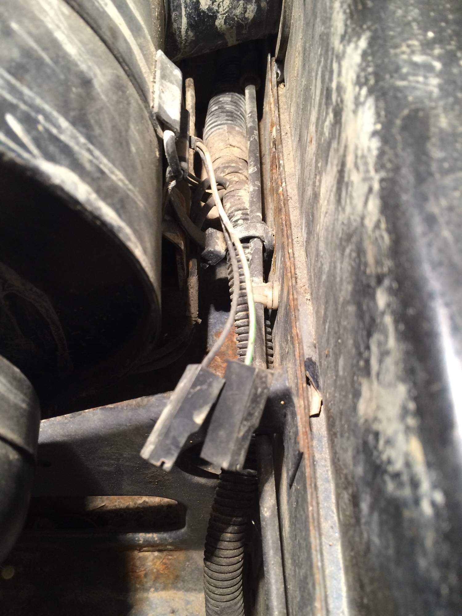

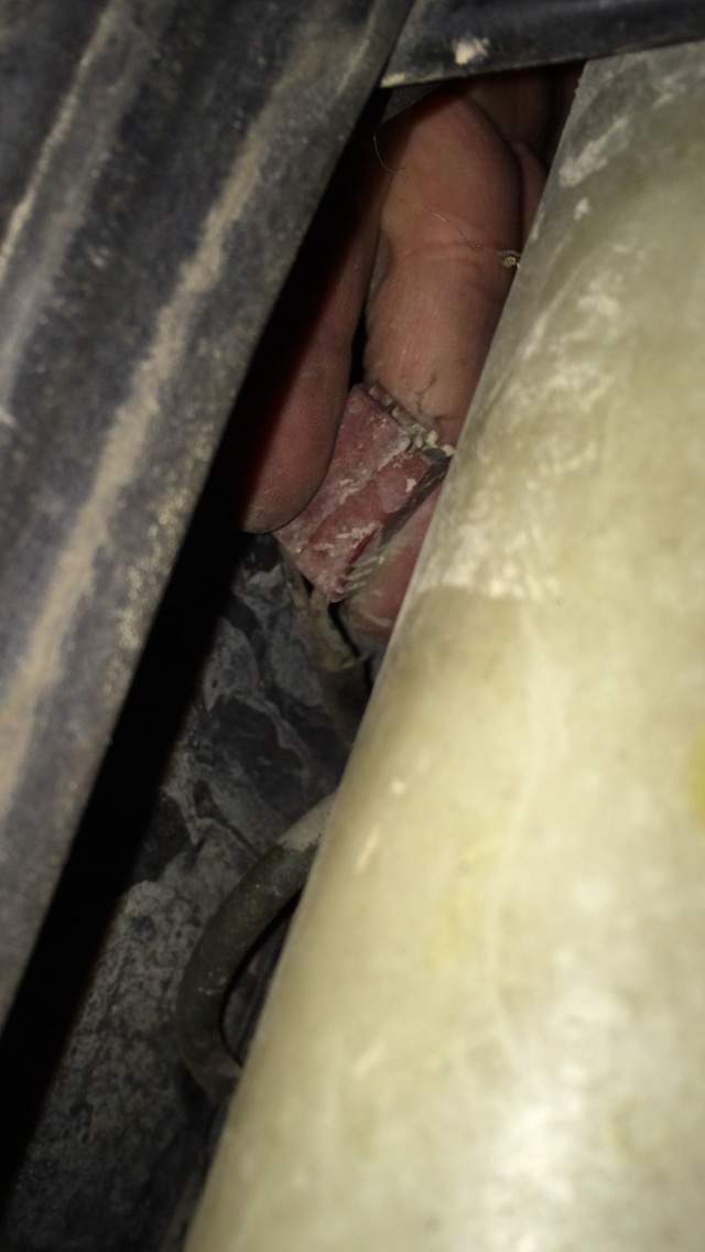

#40 Příspěvek od DDT » 08 pro 2015 23:35

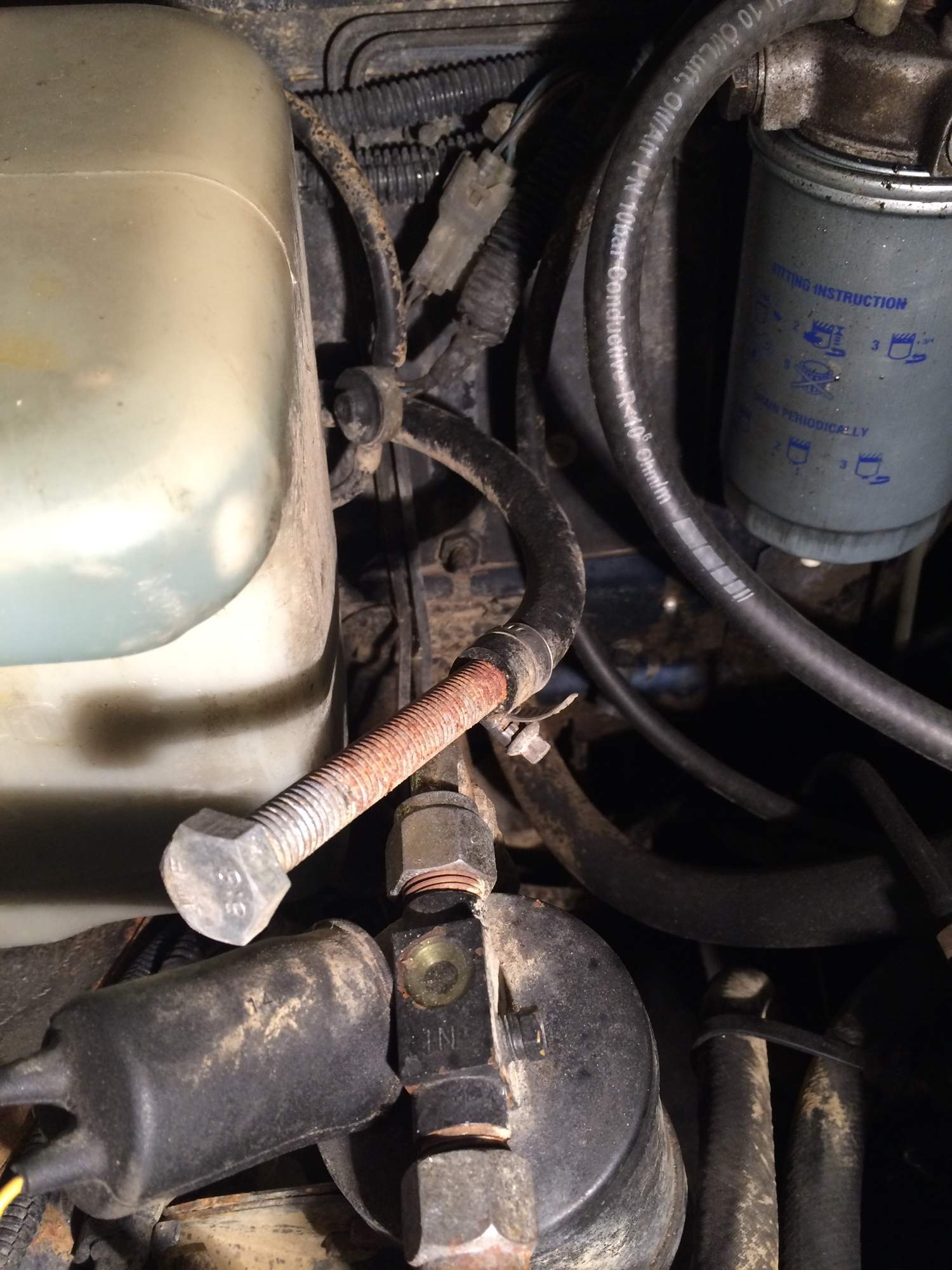

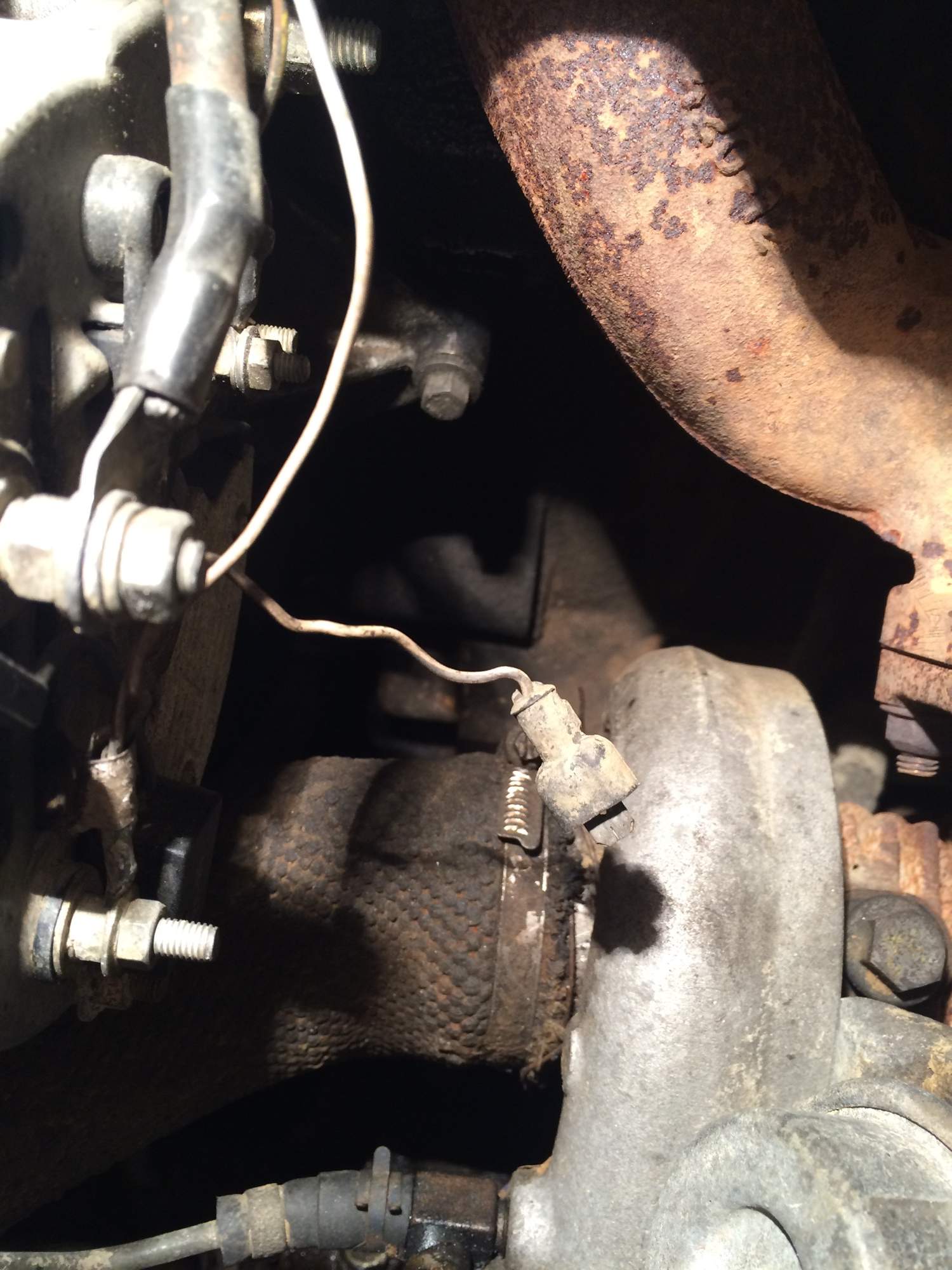

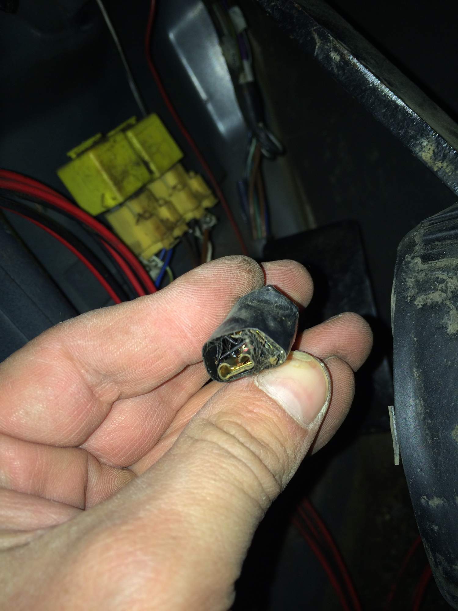

Dovolím si sem hodit další dotazy na téma bezprizorní konektory, jsou tam a nevim kam patří.
Červený konektor za nádržkou vody do ostřikovače.
Pravá strana v motorovém prostoru u takověho velkého černého válce.
V motorovém prostoru za vrtulí
A tohle nevím co je, někdo vzal šroub a prostě ho dal do hadice???? V motorovém prostoru.
