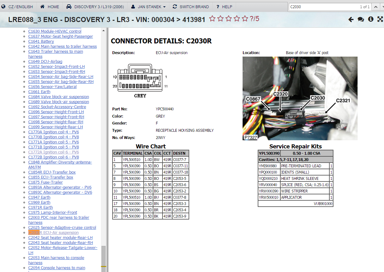

... tak tak. Vite co, nekdo po praci chodi na ryby... ja koumam cidlo.
Zatim asi posledni nevyresenej kousek skladacky mam kde sehnat ty konektory.
Na jednom s nich je AMP, dalsi oznaceni neni.
Service parts se jmenujou YPC50400 a YPC800830. Ale to jsou jenom samice. Potrebuju i samce. A idealne do plosnaku.
Je dost mozny, ze se to bude dat koupit ne jako landrover part, ale proste jako prislusnej automotive konektor, kterej bude pasovat.
Tak po tom se ted pidim. LLamsaci je taky nekde berou.

Re: D3/4 čidlo výšky / řídící jednotka - dokumentace elektroniky
Na konektory do plošňáku zapomeň - budeš s tím mít akorát problém kam to potom připojit do stávající kabeláže, aby se ti tam vešla i krabička s tím plošňákem.
AMP je dnes součásti TYCO - nejblíž mají fabriku v Kuřimi, kde mimo jiné dělají i konektory a celé svazky. Ale když se ti podaří prokousat jejich webem, tak tam mají docela dobré katalogy a bývalo možné od nich sehnat vzorky, teda pokud byla daná věc někde na skladě. Protože kupovat na ověření celé balící množství není zrovna ideální.
projdi si ford nebo PSA konektory. Ucvaknes to na vrakarne.

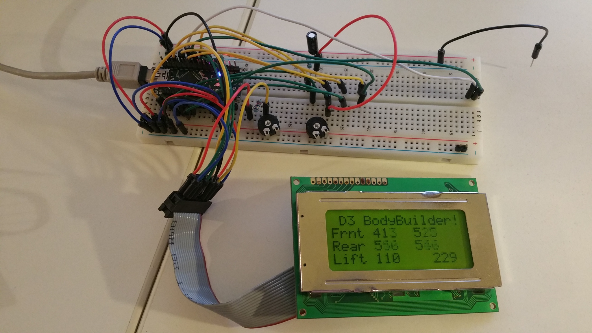

Takže jsem dneska udelal uber prototyp, design samo hodny svetove urovne. Teda jeste tam bude vic lepici pasky a tak.
Zitra to snad zkusim nazivo a tim padem se uz dopredu objednam do servisu na opravu celeho perovani
len pokracuj, vyzera to moc dobre...

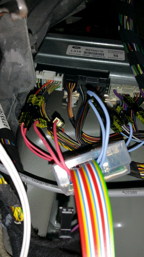

tvl... venku tma, zku...na zima, a jednotka rizeni perovani je snad v tom nejdebilnejsim miste, tam se proste neda dostat. S celovkou na ulici jak corkar. Fakt napikacu.

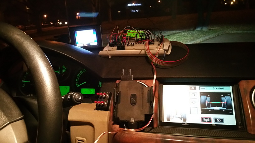

Tak jako mazec... cekal jsem ledasco, pozar, vybuch, odstavku temelina - vse krome toho co se stalo...
... ono to totiz funguje!...
Diskoska tancuje podle toho jak se ji rekne.
Presne tak jak by clovek cekal. Zmacke cudlik a auto leze hore. Druhej cudlik a leze dole. Tak to de
Na to ze jeden vecer bylo nacvakani do kontaktniho pole a napsani software a druhej vecer test v aute (opakuji zku....a zima!), to de.
(plus teda prorazeni hadicky k mechum v jihlave minulou zimu a diky tomu hodne moc koumani jak to perovani vlastne funguje)
Samozrejme to ma jiste provozni nevychytavky, jako napriklad bych asi volil jinou barvu toho kontaktniho pole a propojovacich dratku atd.
Ne vazne, koncept dobry, smer je to evidentne spravnej, ale k "hotovy" veci to ma jeste hodne daleko... tak 10% ze 100 rekl bych, napada me tam asi 50 veci, ktere bude potreba resit.
Dobry je, ze to pujde udelat z hlediska auta blbuvzdorne, tzn ne dalsi potencialni kurvitko, ale proste modul kterej se "zaradi" do cesty cidel jen kdyz bude potreba.
Jinak se mi dost libi "volnost" ve smyslu ze si proste nacvakam o kolik dolu / nahoru dle libosti. Ne jako llamsy 3 definovany polohy.
A mimochodem velmi nadejne vypada manipulace s jednotlivymi koly individualne, z cehoz asi pujde udelat self-leveling, uzitecny na kempovani.
Takze tak. Chce to dalsich par veceru na experimenty.
Nevím jak u D3, ale u D2 jsou ti čidla na Hallově principu určitě - je to popsané i v Rave. Je to totiž bez nechanických kontaktů a celé zalité. A stejná čidla akorát s kratšíma pákama mám třeba v Mondeu, tam je to kvůli automatickému řízení xenonů.
A gratuluju, jak správně píšeš, máš za sebou 10%.
Teď se může začít bavit takovýma drobnostmi jako aby to fungovalo minimálně v teplotním rozsahu -30 až +60°C, což s LCD displejem je docela zábavná věc. Aby se to po vypnutí klíčku ve správné chvíli taky vyplo a nevyžíralo to baterku - 1mA je hodně velká spotřeba v klidu. A tím můžeš pokračovat.
Nepájivé pole je super věc, když jsem to před 14 lety donesl do práce, tehdy jako brigáník, a něco na tom složil, tak přišel šéf, jestli už to funguje, když jsem řekl že jo, tak s tím lehce zatřepal na stole a donesl mi univerzální desku, že to na ni mám přeletovat a potom můžeme pokračovat. Samozřejmě to po zatřepání fungovat přestalo.
To bylo naposledy kdy jsem nepájivé pole použil.

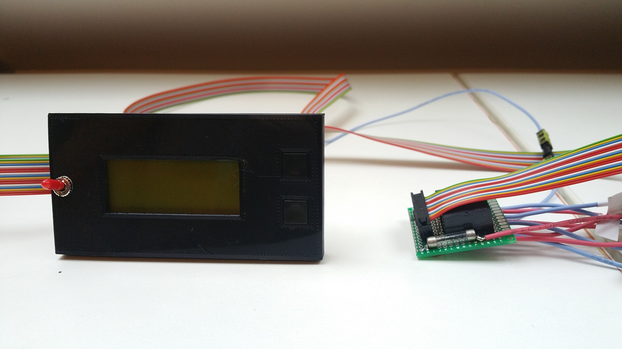

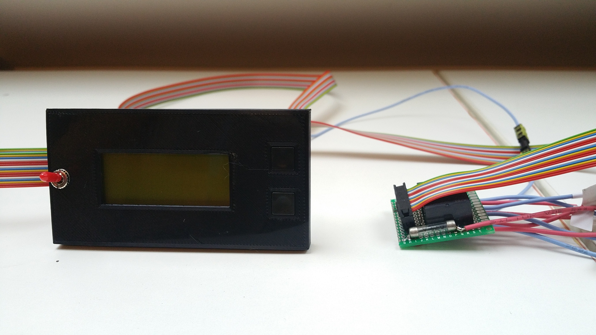

... tak decentne popojedem...
Vcerejsi odpoledni pajeni a dvouhodinove zahrivani 3d tiskarny
Hezké, když tak koukám na ty dráty, tak co zkusit první test elektromagnetické komptability? Vem mobil, dej ho mezi ty dráty a zavolej na něj. A podobně to zkus, jestli máš, s ruční vysílačkou. A nejdřív to udělej mimo auto. Možná budeš překvapen, co to najednou začne dělat nebo nedělat.
Co další level dotykové TFT 2,5" ?
Madtom: Ty mas stale validni pripominky, super. To je potreba resit.
Zatim je to prototyp kde mam ucelove vytazeny vsechny signaly na dlouhym kabelu, abych se k nim dostal a mohl merit.
Postupne to planuju presunout, ze jednocip bude tesne vedle ECU a ven povede pouze ovladani / displej.
Hubert:
Hubert:
To já jenom proto, aby jsi se potom v autě nedivil, až ti někdo zavolá.
A není to jenom o délce drátů, ale hlavně o filtrech a blokování - nejspíš tam máš nějakej stabilizátor napětí. Klasické 7812, když se tomu nedaly blokovací kondenzátory a ocitlo se to ve VF poli, tak se chovali tak, že to na vstupu to na výstupu. A je jasné, že to ničemu moc neprospělo.
