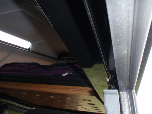

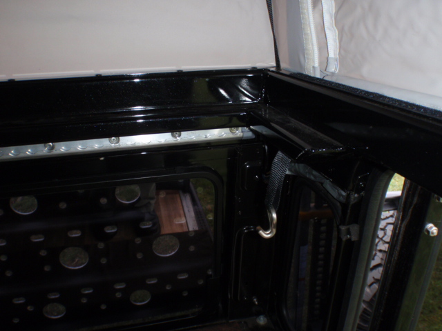

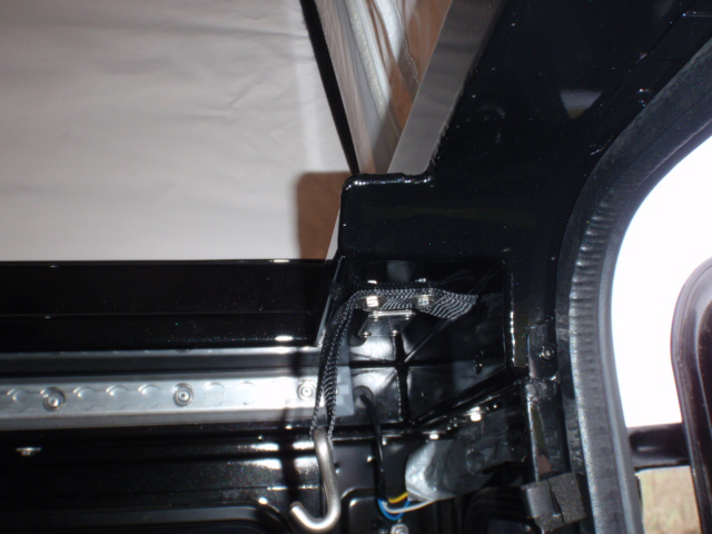

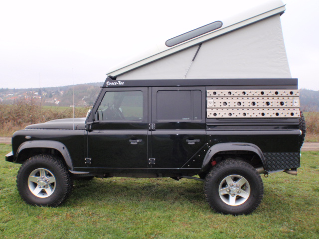

Hubert píše:Jak je to s legalizací takovéto přestavby u nás . Ten Ex-Tec to v Německu asi zlegalizuje..
Dělal jsem třikrát látku do otevírací střechy (jednou to byl off-karavan). Používám tu samou látku co na stany je téměř nenasákavá stejně jako látky na stanech od Autohome, proto jen tak nezatuchnou i když se složí mokrý. Není to celta.
Jako důležitou věc bych uvedl co možná největší okna, protože v létě je tam jinak daleko větší teplo jak ve stanu.
Co mě znepokojilo, tak u té jedné jak se střecha auta nahradila rámem karoserie se dost kroutila.
Myslím že bych si otevírací střechu dokázal sám vyrobit doma ale to kroucení mě zatím odrazuje.

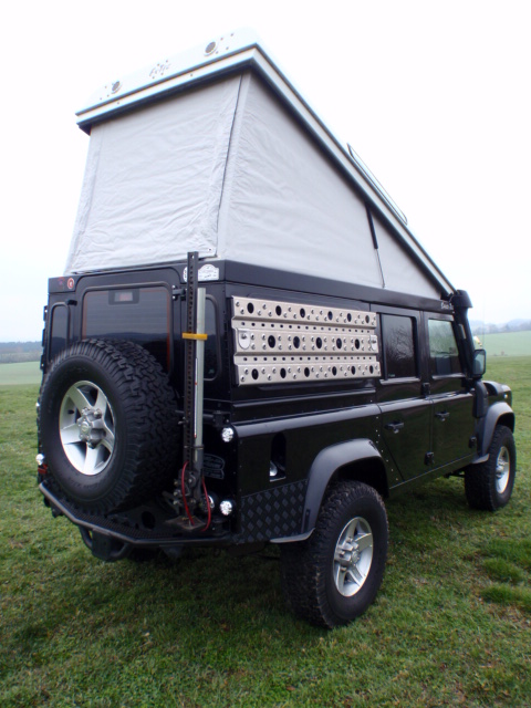

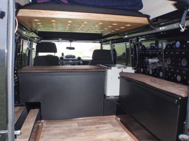

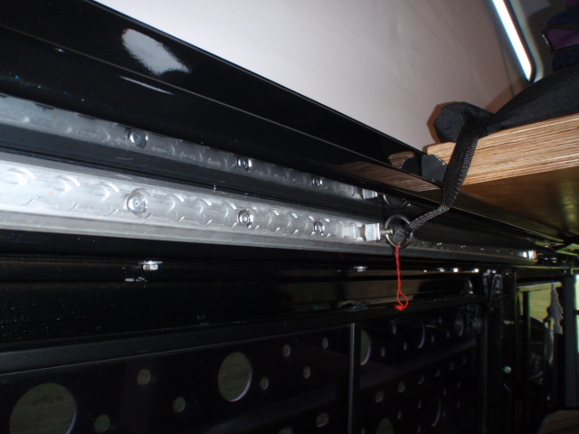

Huberte, ty si myslíš, že se Defík začne víc kroutit, když jsou tam použity takovéto al.profily (viz foto)?
H-D Electra Glide Ultra Classic, BMW R 1200 GS LC Adventure, "Defík" 110 Td4, Austin Gipsy (r.v.1964), RR Classic, MB Vito 4x4, VW T5 4motion, MB G 350 BT, Porsche Cayenne; http://www.storkan.cz
Štorky
Příspěvky: 367
Registrován: 18 říj 2009 21:56
tel.: +420602303705
auto: Def 110Td4
Bydliště: Jevany
Re: zvedací střecha zkušenosti
#39 Příspěvek od Štorky » 09 pro 2015 00:30
Tady je ještě pár fotek
