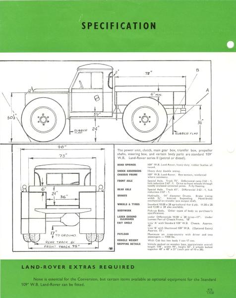

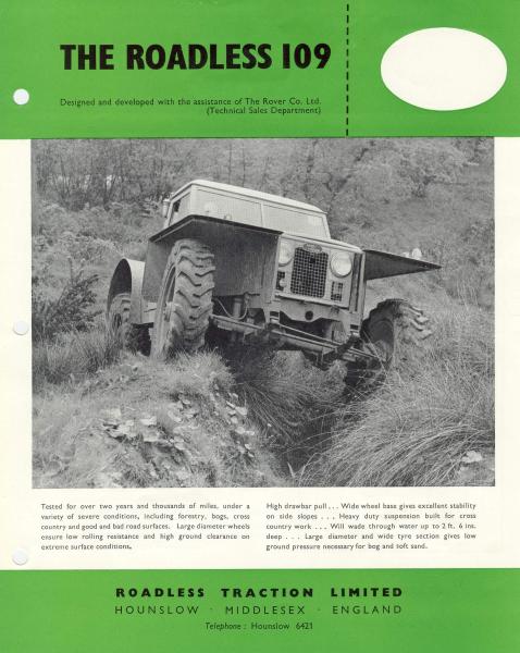

Motivační...
Příspěvky: 5257
#26 Příspěvek od Rover » 18 led 2008 00:26
Myslím, že informací k postavení je už docela dost... 8)
