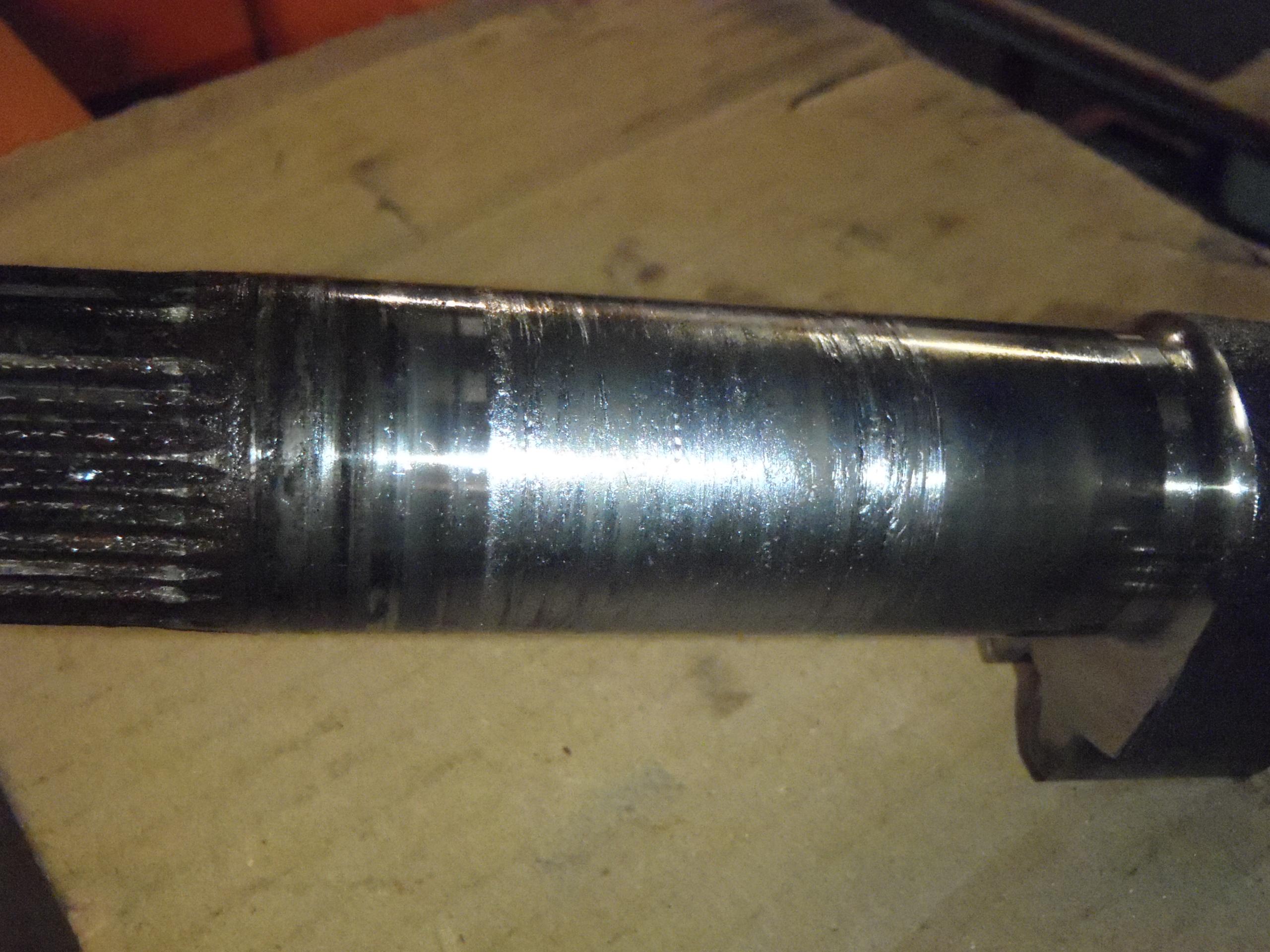

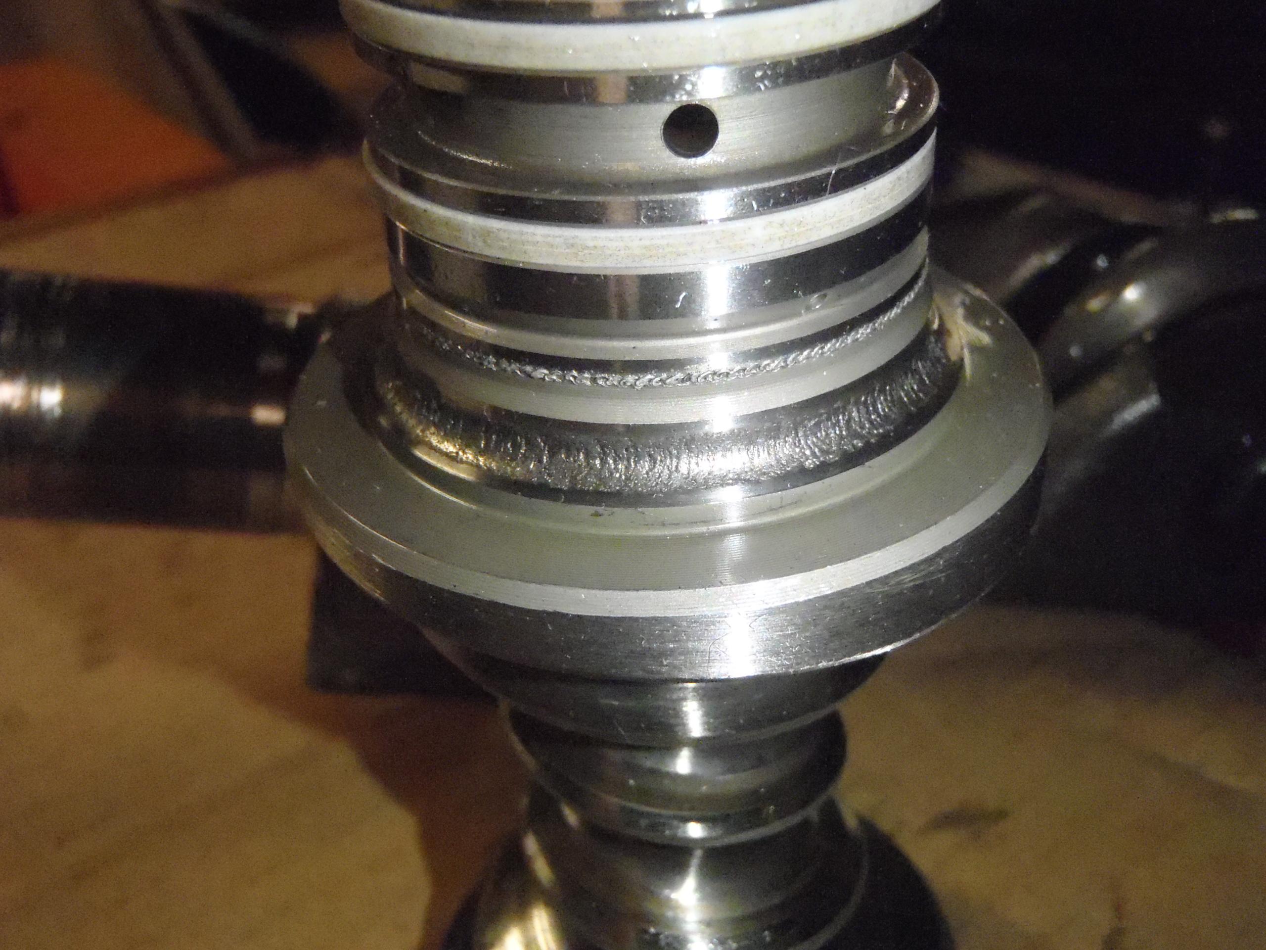

#38 Příspěvek od VencaZE » 08 bře 2015 20:53
Tak jsem se taky pustil do převodky řízení, vyrobil jsem si kvůli tomu stahovák páky řízení a zjistil jsem- že šnek i hřídel jsou v tahu, takže přetěsňování se konat nebude :-( .
Re: Tekoucí převodka řízení
#39 Příspěvek od eliott » 08 bře 2015 21:01
To je přesně to, o čem jsem mluvil.
