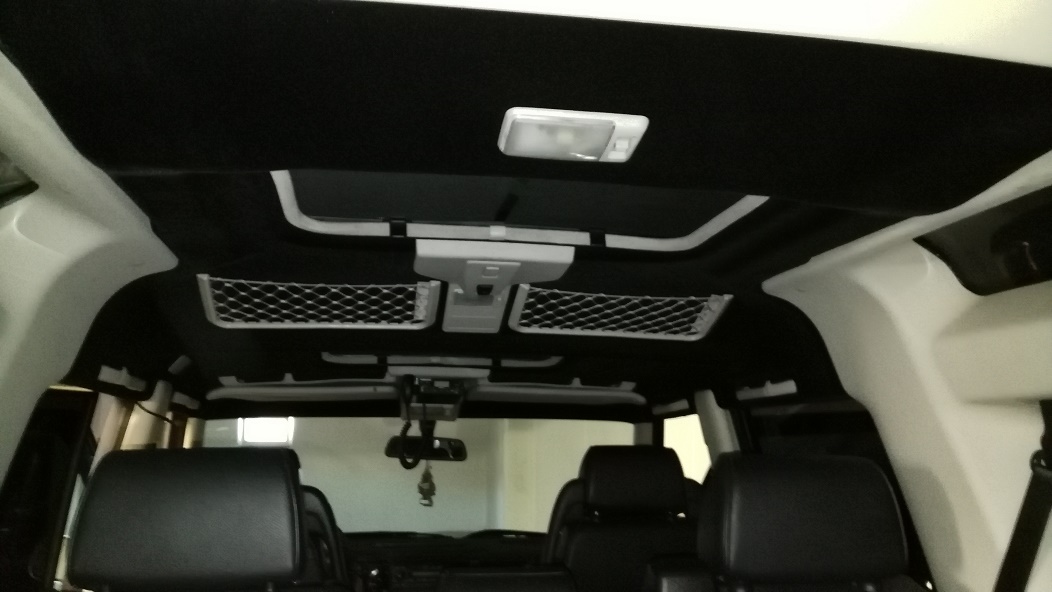

Ahoj, odlepuje se mi strop a libilo by se mi to flockovani. Mate s nim nekdo nejake dlouhodobejsi zkusenosti ?
Nebo je lepsi ho znovu potahnout ? Diky.

azni píše:Ahoj, odlepuje se mi strop a libilo by se mi to flockovani. Mate s nim nekdo nejake dlouhodobejsi zkusenosti ?
Ahoj, já to mám zatím od léta, takže moc dlouhodobá zkušenost není, ale řekl bych, že to je už "napořád". Jsem s tím velmi spokojen.
jbizik
Příspěvky: 2014
tel.: +421907325338
auto: D1 200tdi, L322 m62
Re: Tapec oprava
#28 Příspěvek od jbizik » 15 lis 2015 20:31
velmi pekne...dobra inspiracia

Když jsem si to od pána z flockování odvážel, tak tam shodou okolností dělal někomu taky stropnici z D2, ten to měl tmavě šedé a nechal poflockovat i madla a veškeré ty plasty, co jsou na stropnici. Mně osobně se ale právě líbí tento kontrast.

moc pekny !! To jsi byl na tom odkazu nekde u Prahy ?
Jen cim vytahat ty cudle abych je neznicil ? Klasickym udelatkem to teda moc nejde...

azni píše:moc pekny !! To jsi byl na tom odkazu nekde u Prahy ?
Ano, kousek od Prahy. Po D11, exit Bříství a pak směr Mochov, tam ja pak na "staré" benzínka a u ní obora a tam to pán má. Nemá už ani nikde reklamy, ani cedule u silnice. Už je v důchodu a má strašně moc zakázek a raději by se už věnoval vnoučatům. Ale je hrozně ochotný.
Čudle jsem vytahoval opatrně kleštěma a okraj jsem si poodhrnul nožíkem, abych to neožvýkal.
