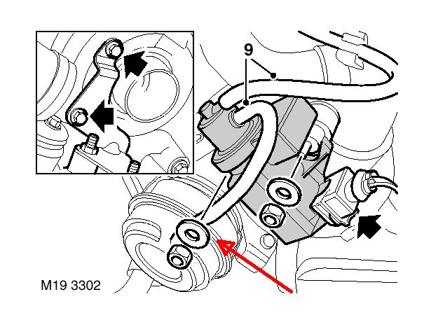

Zdar. Tak jak se pomalu dostávám do obrazu a lezu pod autem, tak jsem přišel na to, že jsi mi poslal nějaký jiný obrázek. Zešedivěli, jak píšeš el. ventil, vedle membrány tam mám naprosto stejně, akorát mám ouplně jiný venti ( el. ventil ovládání turba) Já mám větší, s třemi hadičkami. To co jsi mi poslal, je ventil EGR . Já mám EGR zaslepené. Jinak jsem vše promazal na nozák stále.cesta píše:Tím jak píšeš, že vyměnili ovládání turba to vyměnili jak ten el.ventil (ten zašeděný na obrázku) tak i ten vzduchový podtlakový ventil(červená šipka na obr.)? nebo jen ten el.ventil ? Pokud jen tel el. ventil tak bych aspoň zkusil stříknout na to táhlo od toho vzduchového ventilu nějaké VDečko jestli se se neseká???To co popisuješ mi připadá jak problém s podtlakem, ty hadičky bych radši vyměnil.

Nemlein píše:Zdar. Tak jak se pomalu dostávám do obrazu a lezu pod autem, tak jsem přišel na to, že jsi mi poslal nějaký jiný obrázek. Zešedivěli, jak píšeš el. ventil, vedle membrány tam mám naprosto stejně, akorát mám ouplně jiný venti ( el. ventil ovládání turba) Já mám větší, s třemi hadičkami. To co jsi mi poslal, je ventil EGR . Já mám EGR zaslepené. Jinak jsem vše promazal na nozák stále.cesta píše:Tím jak píšeš, že vyměnili ovládání turba to vyměnili jak ten el.ventil (ten zašeděný na obrázku) tak i ten vzduchový podtlakový ventil(červená šipka na obr.)? nebo jen ten el.ventil ? Pokud jen tel el. ventil tak bych aspoň zkusil stříknout na to táhlo od toho vzduchového ventilu nějaké VDečko jestli se se neseká???To co popisuješ mi připadá jak problém s podtlakem, ty hadičky bych radši vyměnil.

Ten obrázek je správný, ty máš novější typ motoru než je znázorněno v rave r.v.2002. Už jsem měnil motor a na starém motoru byl el. ventil ten s tou krabičkou (krabička je napevno přimontovaný filtr vzduchu) a na tom vyměněném motoru, už byl ten co jsi vyfotil ty s těma třema vývodama (a filtr je namontovaný zvlášť ,taková ta průhledná baňka ). Jsou stejné jen každý má jinak řešené filtrování vzduchu.
Re: Nouzák Freelander TD4
Jo jo, jen jsem z toho zmatený. Na LIPEX 4x4 prodávají jeden ks jako ventil EGR ( s krabičkou a dvěma vývody) a druhý ks jako ventil ovládání turba ( s třemi vývody) . Já mám pouze jeden ( s třemi vývody) hned vedle turba. Ovládání EGR ( el.) vůbec nemám.
Ventil EGR je ovládán pod tlakem. Jinak, včera jsem ještě vše prolezl, a zjistil jsem, že hadička na ovládání membrány EGR ventilu je skříplá mezi dvě mi trubkami. Vůbec nešla profouknout. Chtěl jsem jí vyndat, ale absolutně nešla. Dal jsem jinou. Nevím, zda to bude mít vliv , když mám EGR zaslepený. Myslím si, že to že mi to skáče do nouzáku tato hadička nemá žádný vliv. A nebo že by jo? Uvidím jak to dlouho vydrží bez nouzáku. Nouzák skáče různě, někdy 4x za den, někdy jezdím dva dny. Krátké trasy v pohodě, cca 30 km dlouhé nouzák. Dám vědět.

No ten ventil by tam normálně měl být, nebo ti ho teda demontovali když tam není při tom vyřazení toho EGR ventilu. Já ho připojený elektricky mám a EGR mám taky vyřazený. No a ta hadička co má ovládat tu membránu musí být nějakým způsobem ukončená tzn. ucpaná šroubkem, nebo zlomená a zajištěná, aby přes ní neunikal vzduch.(nenasával)
Ventil tam nám, ale ne elektronicky ovládaný, pouze podtlakem. EGR ventil ucpaný ( zaslepený zátkou). Nevím však, zda to nemusí být ještě upraveno v řídící jednotce. Někdo píše že ano, někdo že ne. Záleží na stáří vozidle. Já mám rok 2005. Jinak, mám namontovaný za EGR snímač teploty. Předpokládám, že tento snímač je monitorovaný, a pokud zaznamená nižší teplotu vzduchu (vyřazení EGR ventilu- nejdou tam teplé zplodiny z výfuku ), tak to snímač může vyhodnotit a zaznamenat chybu.

Poslal jsem špatný obrázek, tento ventil EGR tam mám.

Šak jo ten tam máme všichni, ale ten ventil EGR je ovládaný tím elektroventilem. Podívej se pořádně, je kousek od toho vzduchového EGR.
Ať dělám a koukám, jak koukám, mám tam pouze jeden elektro ventil a ten je u turba s třemi vývody na hadičku + vodiče.
K ventilu EGR vede pouze hadička potlaku, která je napojena do systému podtlaku vedle nádobky na zásobu podtlaku. (odbočka T)

Je to ta 8. tam někde v těch místech by měl být.
Pravda pravda, včera jsem do také našel. Je sviňa zašitá pod sáním. Takže. Dle mého to mám nějak špatně zapojené. Já mám hadičku podtlaku ze systém napojenou přímo na EGR ventil. Mělo by to být asi takto. Hadička ze systému do elektro ventilu, z elektro ventilu do EGR ventilu. Elektro ventil řídí podtlak (membránu) EGR ventilu. Já to mám jaksi obejité. Elektro ventil není zapojen pod tlakem. EGR ventil ( membrána) je jaksi otevřená stále, protože je napojená na podtlak na přímo. Sice mám EGR ventil zaslepený a tudíž žádné sračky z do motoru nejdou, ale elektro ventil může házet chybu, protože není zapojený pod tlakem. Je možné, že elektro ventil je vadný a někdo to takto upravil. Nechápu to proč. Může to házet do nouzáku, když je EGR zaslepený a elektro ventil odpojený od podtlaku? Musí tam ten elektro ventil podtlaku být, když vlastně je systém EGR ventilu vyřazen? Může to házet do nouzáku, když je elektro ventil vadný, i když vlastně nemá co hlídat, když je EGR ventil zaslepený? Musí být funkční , i když nic v podstatě nic nehlídá ( neovládá). ? Včera, když jsem stál na místě, otevřené okénko, cítím dost intenzivní smrad výfukových zplodin, při jízdě v pohodě, jen když stojím. Spojka, ani brzdy to nejsou, je to zvláštní ( pronikavý) smrad výfuku. Připadá mi to, jako když to někde z motoru uniká. Při pohledu na motor, ale nic nevidím, jako že by někde něco prosakovalo. Mám ještě fordíka, Fiestu kde jsme měli napečený střik a netěsnilo to, stejný smrad. Jenže , tam to bylo na první pohled zřejmé, oblité kolem dokola. Výměna tešnění a je klid. Tady, je vše naprosto čisté. Jedinou takovou zvláštní věc jsem našel. Nevím, zda to není schválně. Na pravé straně ( při pohledu na motor) je malá dírka no malá cca 8 mm na boku sání. Tam kde je vložen vzduchoví filtr, je z boku ta dírka. Motor běží a z této dírky fouká vzduch. Proč? Je to v pořádku, jako že odvětrání, nebo ne. Dírka mi připadá, jako že jí někdo odvrtal, není to z výroby, je vidět, že je to provrtané, tak se jen ptám a seznamuji. Ještě jednu věc. Jaký má vliv výměna filtru na odvětrání motoru . Nevím, v jakém je stavu. Sic, jsem při koupi vozidla zadal výměnu všech filtrů, ale ,ale. Tak zatím.

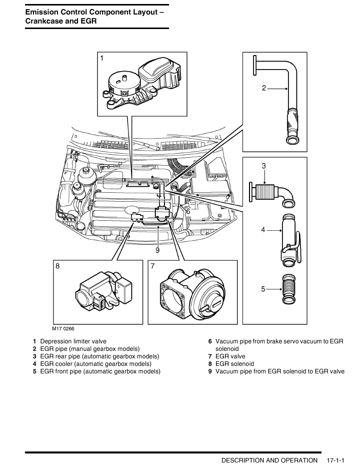

Klidně zkus ten filtr odvětrání mám pocit že to je vzájemně propojený na obrázku č.1
Je to levná položka a třeba pomůže. Jinak bych zkontroloval všechny podtlak. hadičky a taky trubky co jsou u EGR
mohl by být ten husinec popraskaný.

Díky za radu,
Už pomalu nevím kam sáhnout.Diagnostika má pouze chybu P1470 neznámí kód.
EGR zaslepeno,Sání čistý jak dětská prdelka,filtr+tesneni na obrázku 1,jsem měnil cca 2mesice zpět se všema naplnema - ale dobrá rada, zkontroluji ho znovu.Hadice výměneny,až najednu,která je za turbem a vůbec nevím jak ní.Palivovej filtr vymenim dnes odpoledne.
Je fakt,že nouzak hodí jednou cca za 50km,vypnu,nastartuji a pak po celou jízdu nic.Priklad že včera :
Žena jela na noční cesta cca 15km po dálnici..a hned nouzak,ráno ta samá cesta zpět a nic
Takže už je to takový pokus omyl.
Ale výhodu to má,mám vše nové
