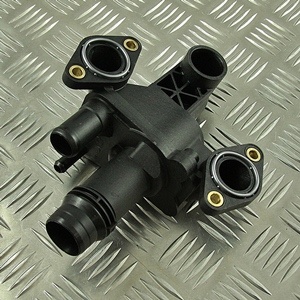

Bude mat velky vplyv na egr ak by som vyradil termostaty pre egrko? jedna sa o tieto https://rimmerbros.com/Item--i-LR006115

Motor se ti bude špatně ohrivat. Ten termostat drzi okruh uzavreny dokud se neohreje motor na provozní teplotu.

:yes dik za info. Tak som radsej objednal nove.

Winďo píše: 10 srp 2015 14:28 takže pre niekoho kto by mal podobný problém : kvapalina sa stráca vo výmenníku ktorý je na ohrev vody pomocou výfukových plynov. tam to praskne a vodu tlačí do výfuku kde sa ihneď vyparuje. únik som mal tak 1l na 100 km pri kúrení..zdar.
myslíš tento diel či niečo iné??
