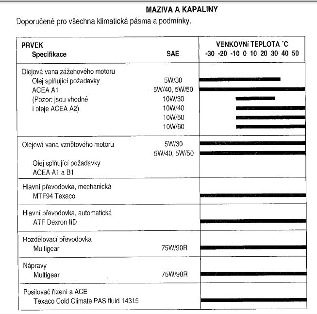

V poslednej prirucke k D2 z roku 2003 (LRL0650ENX) pisu zas toto:
