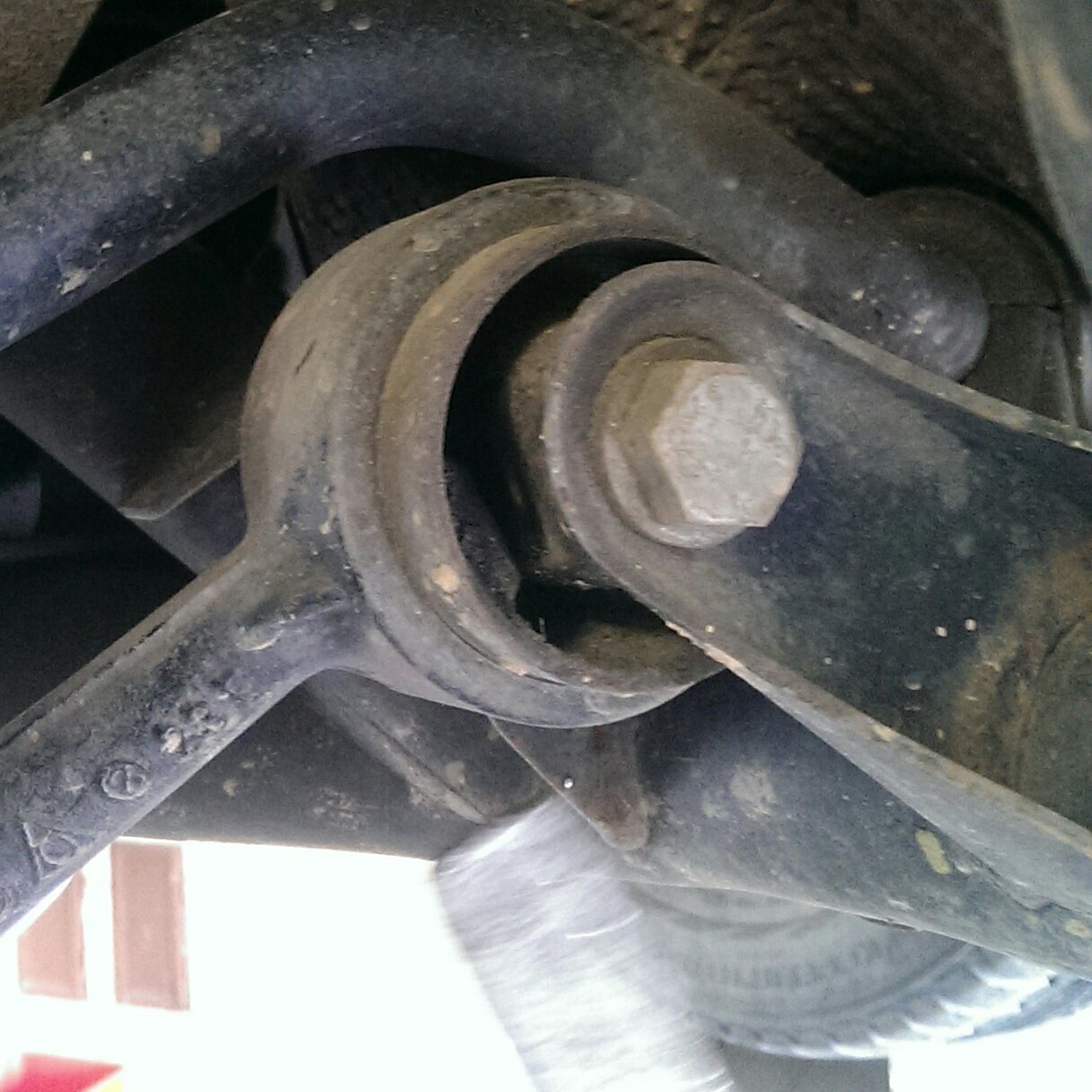

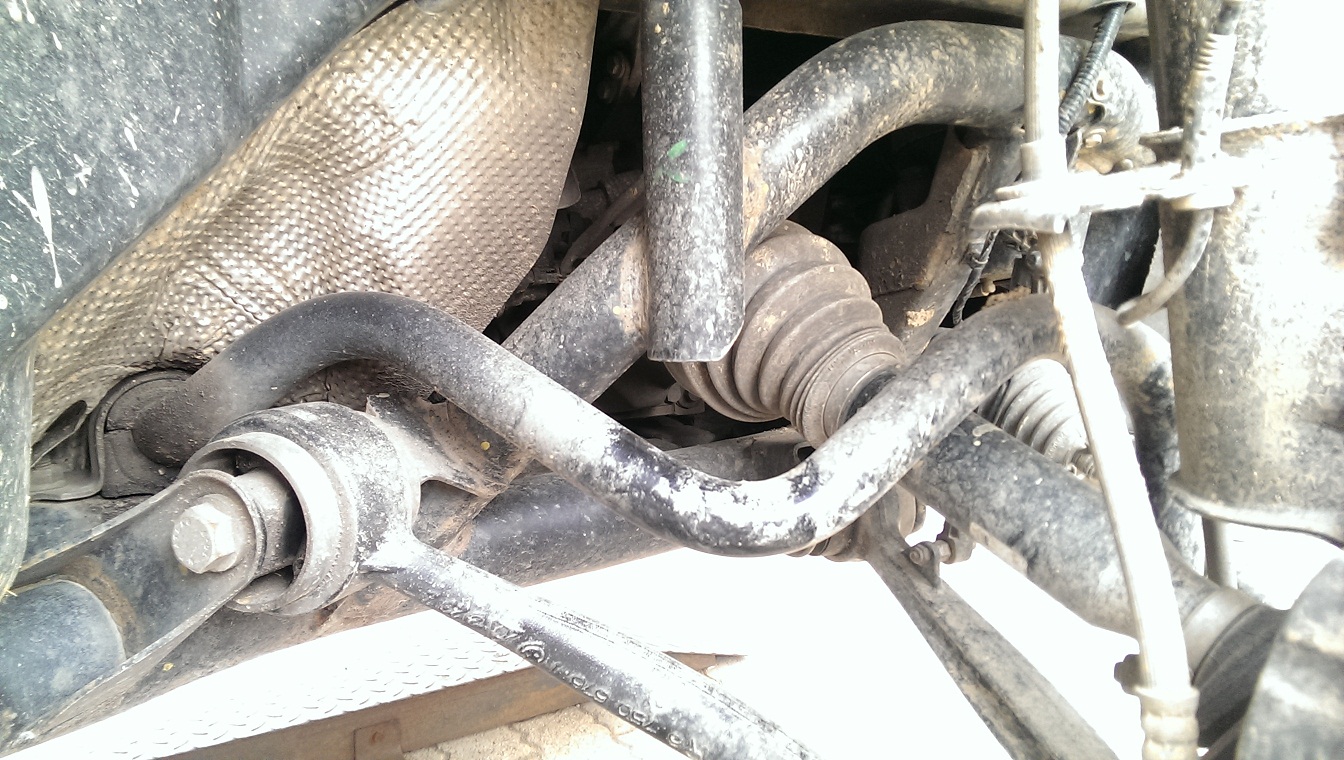

#24 Příspěvek od Oskar39223 » 13 dub 2015 18:45
Asi si fakt len značkoval teritorium :D ale chyba je vraj tu !!!

#25 Příspěvek od Oskar39223 » 13 dub 2015 18:46
A ešte jedna
Oskar39223
Příspěvky: 32
Registrován: 07 zář 2014 17:43
tel.: 0907204865
auto: RR 3,6 TdV8
Bydliště: Košice
Re: Môj RR 3,6 TdV8
#26 Příspěvek od Oskar39223 » 13 dub 2015 18:48
petr štrof píše:klepání často způsobují čepy v brzdičích , běžná závada .Která se řeší výměnou čepú brzdového třmenu
Toto čo som poslal su čapi brzdoveho ramena však ?

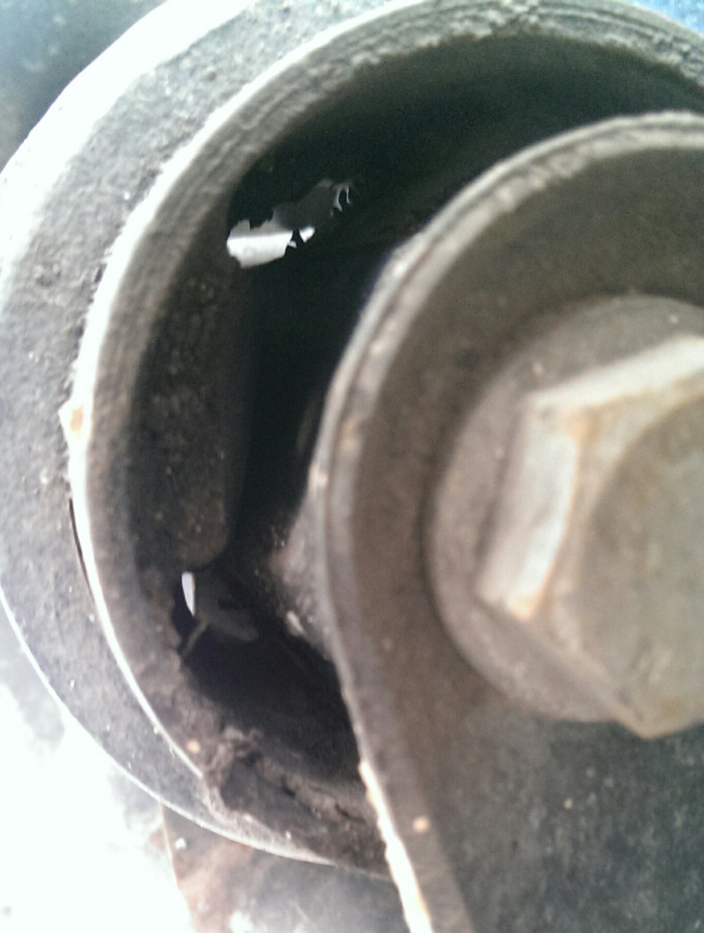

#27 Příspěvek od Kokesek » 13 dub 2015 20:29
ty raminka jsou hodne slabe na tak velke a tezke auto. Ale stim ma problem i BMW. Je treba tam davat LEMFÖRDER, ty vydrzi nejvic. Ta orosena prevodka s diferakem je normalni...

#28 Příspěvek od Kokesek » 13 dub 2015 20:31
ale to mu nebude delat pri brzdeni a uz vubec ne na brzdicich BREMBO.

#31 Příspěvek od Kokesek » 19 dub 2015 20:05
Spodni cep velkeho ramene vyreseno.

#33 Příspěvek od Kokesek » 21 dub 2015 07:37
Oskar39223 píše:Áno akurát som sa chystal to napísať :P , nebol som na nete :) podvozok je aj o dosť tuhší je to super !!! :) Ja som z toho takú vedu robil a to len taká maličkosť :D nevadí radšej budem aj malí problém považovať za veľký len aby som predišiel ešte oveľa horšiemu :D ďakujem za rýchlu pomoc, vážim si to :beer pozývam
Diky! Tuhost ti dela hlavne to ze sme dali nove original silentbloky zadnich spodnich ramen.

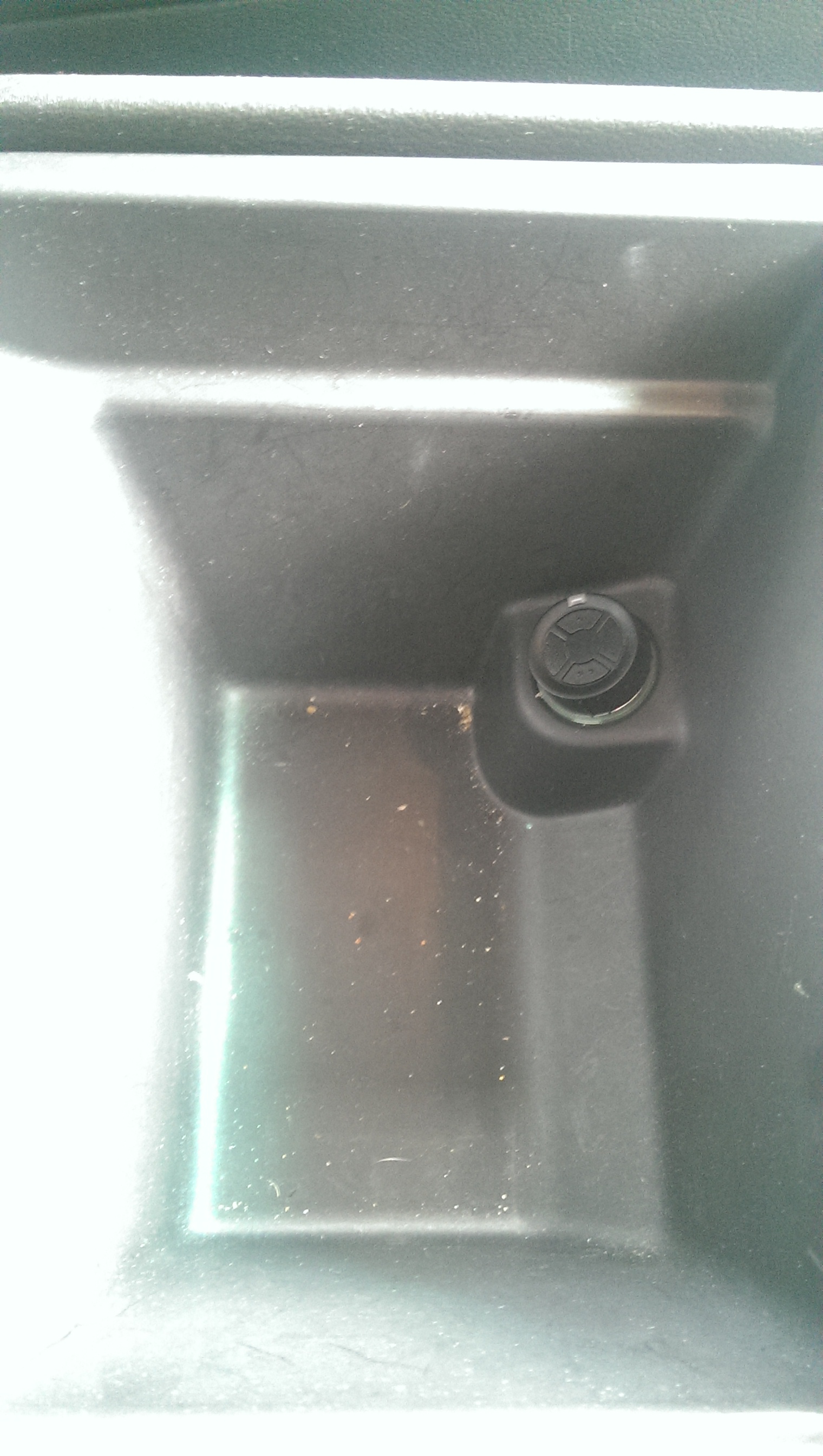

#34 Příspěvek od Oskar39223 » 10 kvě 2015 14:14

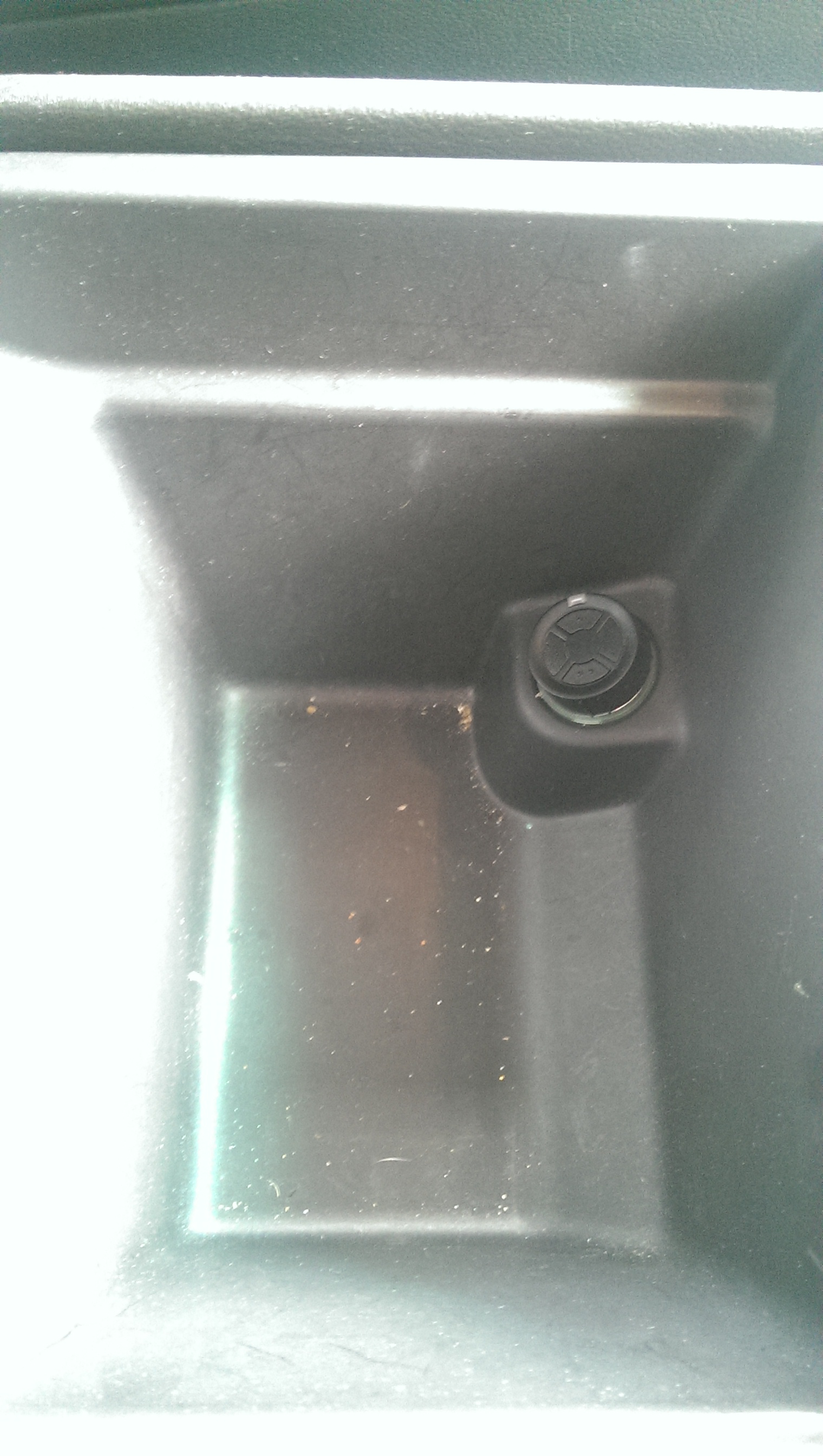

čo je toto !!!! :D je tam malá batéria :D to sa otáča alebo čo ... :D v priručke ani na nete to nieje :D
Kokesek
Příspěvky: 4471
auto: D2,D3,L322,P38,L405
Bydliště: Frydek Mistek
Re: Môj RR 3,6 TdV8
#35 Příspěvek od Kokesek » 10 kvě 2015 18:51
Oskar39223 píše:čo je toto !!!! :D je tam malá batéria :D to sa otáča alebo čo ... :D v priručke ani na nete to nieje :D
to je zasuvka na 12V :clap
774290683 MORAVA, OSTRAVA, FM
http://www.car-prestiz.cz
Oskar39223
Příspěvky: 32
tel.: 0907204865
auto: RR 3,6 TdV8
Bydliště: Košice
Re: Môj RR 3,6 TdV8
#36 Příspěvek od Oskar39223 » 10 kvě 2015 19:04
yes ..... :D je mi hrozne :D že som na to neprišiel sám ale čo ta bateria tam robí ? ..... a vraj je to klimatizovana ja ked som dal do toho ruku po 3 hodinach cesty išla mi skoro zhoreť :D ....
MILUNAK
Příspěvky: 1016
tel.: 777314741
auto: nevejde se
Bydliště: Čerčany,Praha 4
Re: Môj RR 3,6 TdV8
#37 Příspěvek od MILUNAK » 10 kvě 2015 21:20
Oskar39223 píše:yes ..... :D je mi hrozne :D že som na to neprišiel sám ale čo ta bateria tam robí ? ..... a vraj je to klimatizovana ja ked som dal do toho ruku po 3 hodinach cesty išla mi skoro zhoreť :D ....
Jaká baterie...to co je v tom zapalovači je dálkové ovládání Hormann na vrata ke garáži viz odkaz http://www.vseprovrata.cz/zbozi/3763/Ho ... -brany.htm
Oskar39223
Příspěvky: 32
tel.: 0907204865
auto: RR 3,6 TdV8
Bydliště: Košice
Re: Môj RR 3,6 TdV8
#38 Příspěvek od Oskar39223 » 10 kvě 2015 21:31
Aha takto :( no dobre , ono to tam bude zaoxidovane lebo ked som sa to snazil vybrat tak vysiel mi len ten prvy diel s baterkou preto som to nevedel blizsie specifikovat , dakujem nejako to vyberiem :D

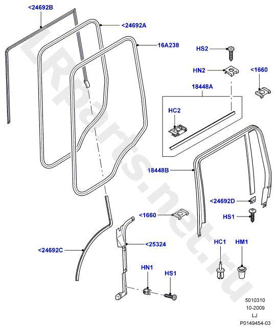

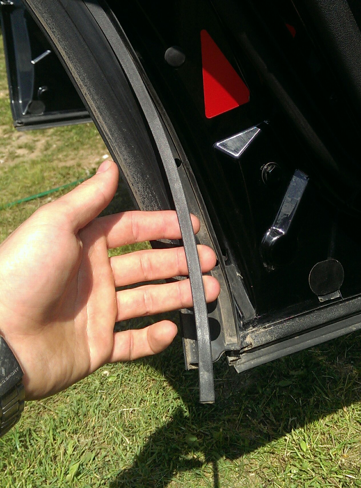

Riešil tu už niekto tento problém ? Pozeral som skoro všetky stranky čo mu vyhodil google na diely ale toto som nenašiel kde by sa to dalo kúpit :envy , tesnenie je ok len ta uchytka čo ho drži na mieste ma polamane spoje , ide mi sajrajt do auta :head
MILUNAK
Příspěvky: 1016
tel.: 777314741
auto: nevejde se
Re: Môj RR 3,6 TdV8
#40 Příspěvek od MILUNAK » 19 kvě 2015 22:02
Oskar39223 píše:Riešil tu už niekto tento problém ? Pozeral som skoro všetky stranky čo mu vyhodil google na diely ale toto som nenašiel kde by sa to dalo kúpit :envy , tesnenie je ok len ta uchytka čo ho drži na mieste ma polamane spoje , ide mi sajrajt do auta :head
Je to součást těsnění.
