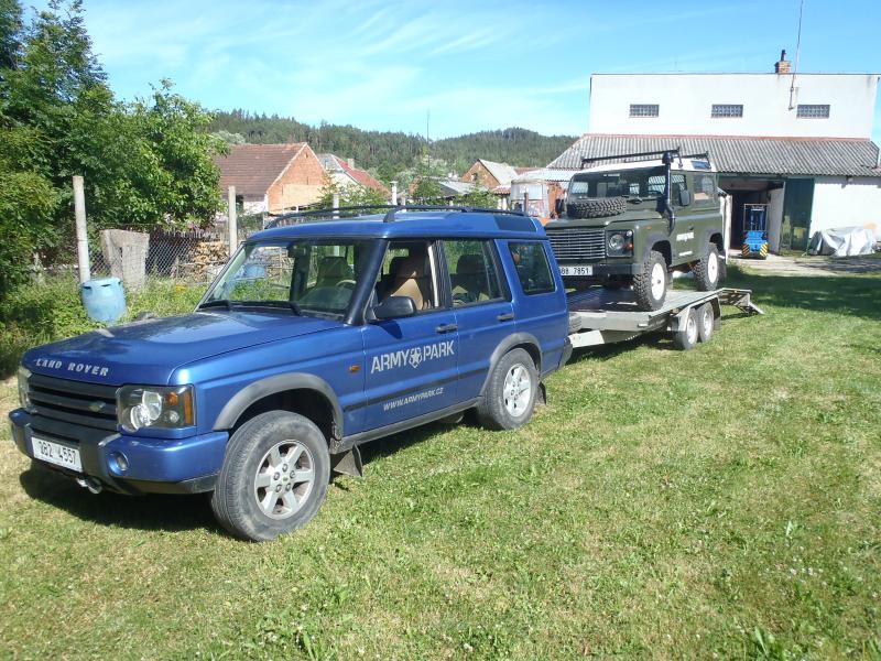

Tak jedna větší akce je za mnou, Defík je na cestě dom s novým motorem :).
