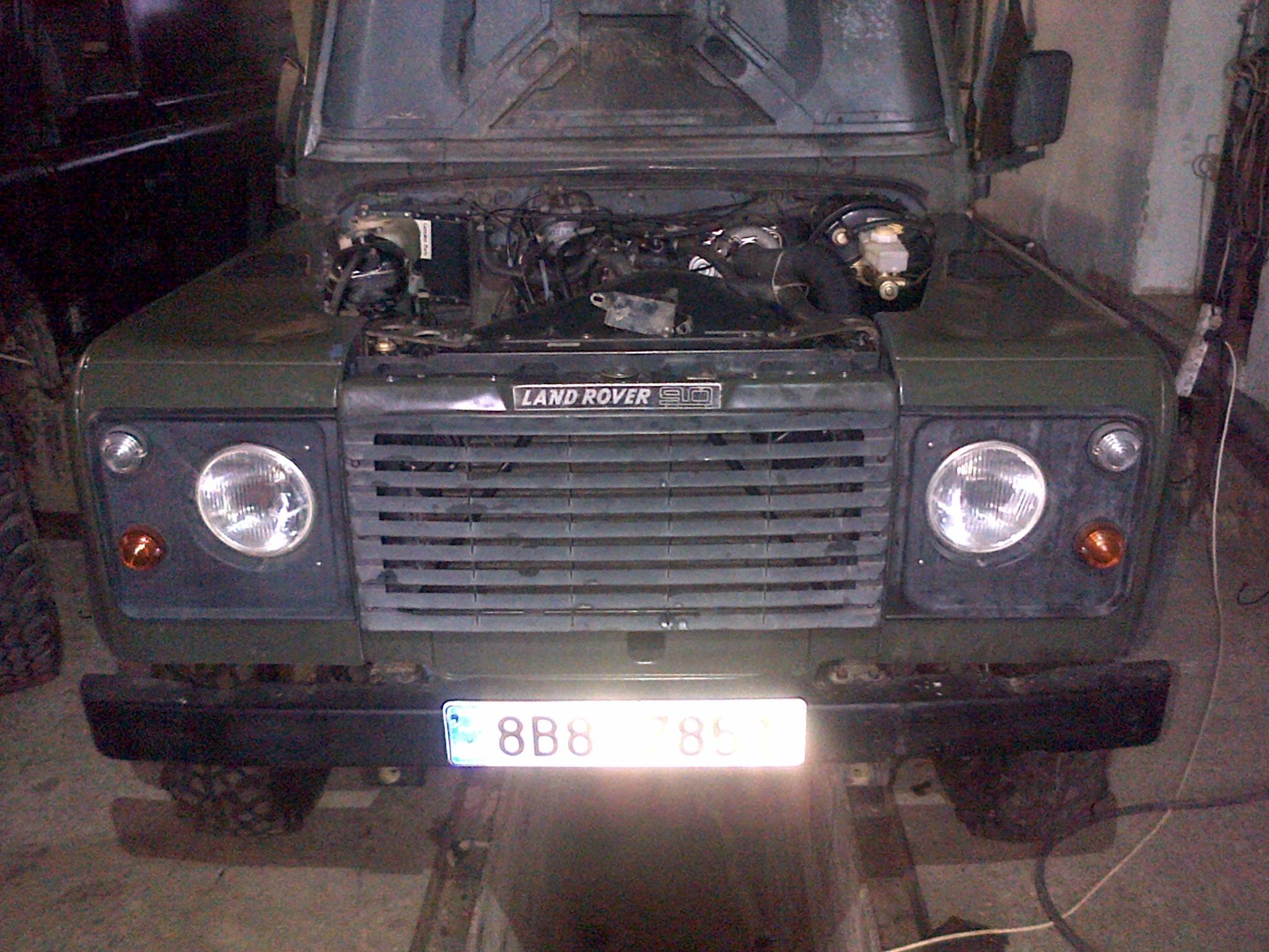

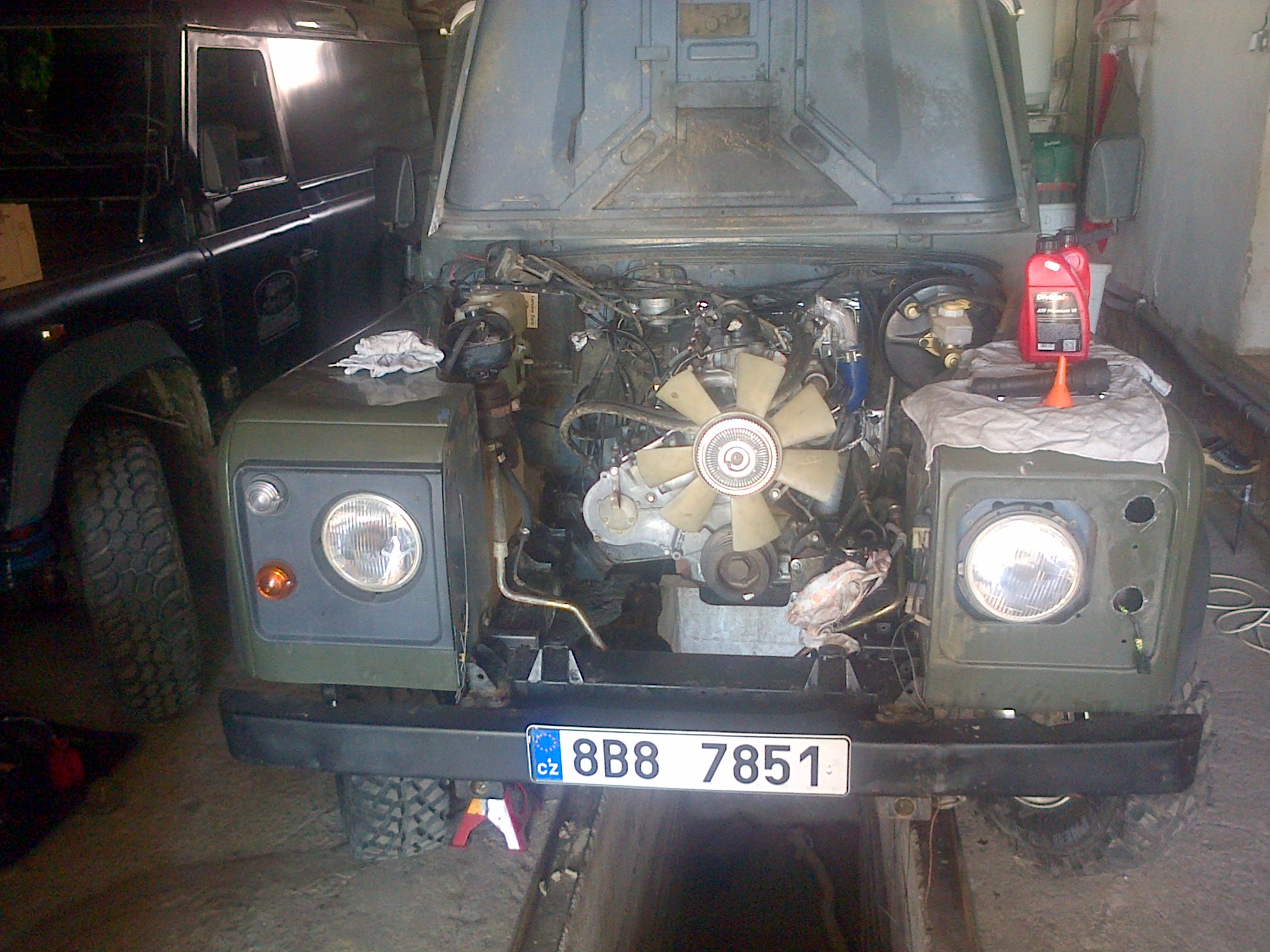

Aby to nevypadalo že se u nás nic neděje, tak různým řízením osudu se stalo že jeden parádní LR90 dostane můj motor a já si postavím zas jiný :-) .

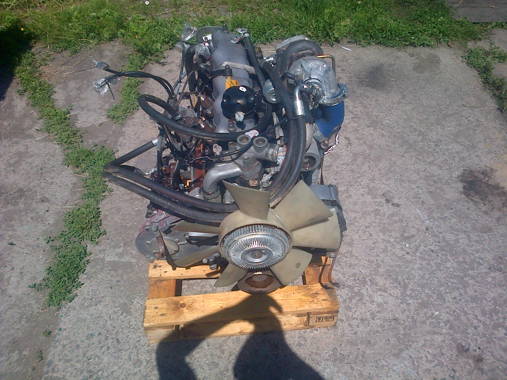

Tak dneska založen motor, zapojena nafta a servořízení.
To auto je jinak dost vyjimečný kousek protože na něm není kousek zásadní rzi. Navíc je v původním originálním stavu! Tedy vlastně kromě barvy.

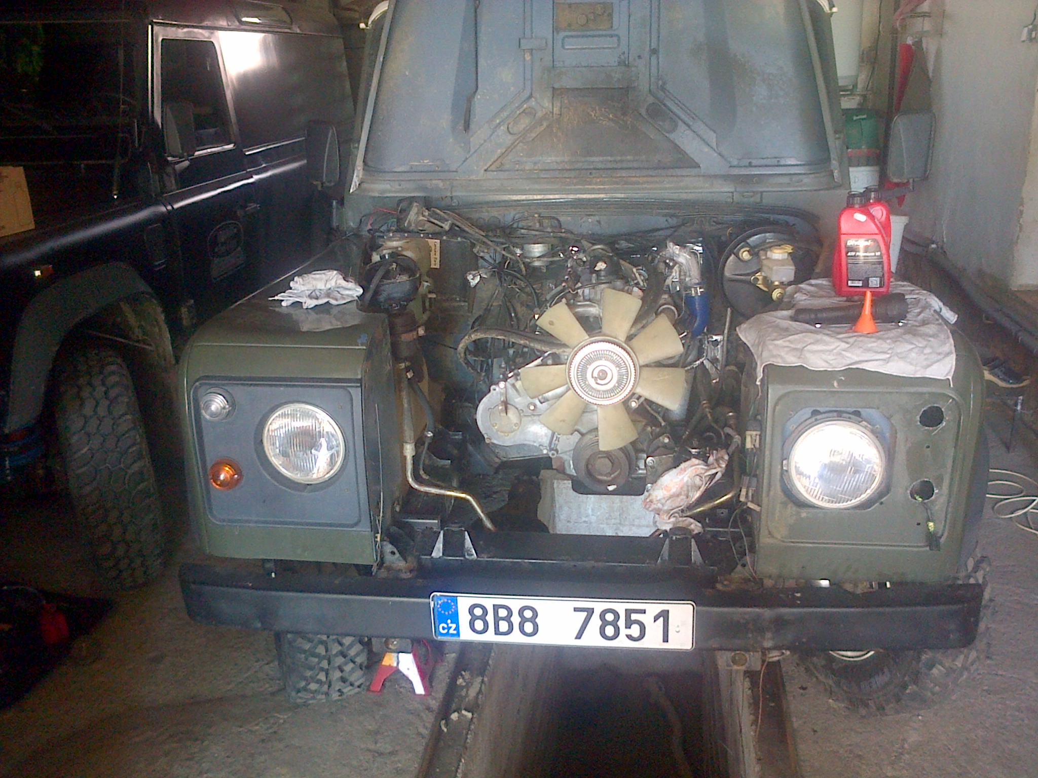

#25 Příspěvek od VencaZE » 07 črc 2015 00:00

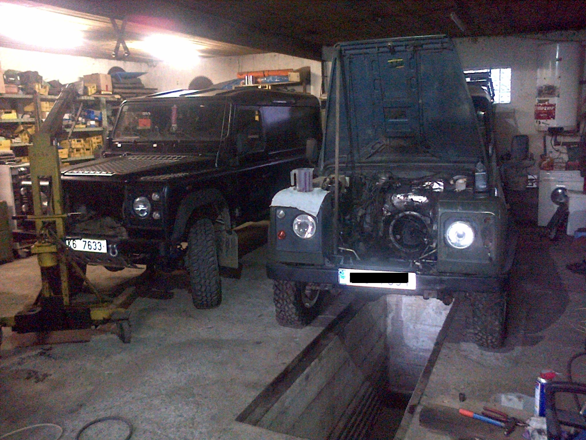

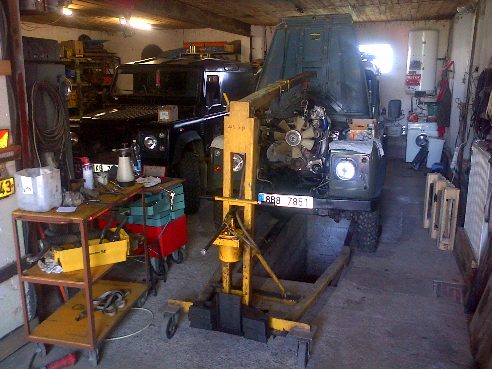

Konečně se to začíná blížit ke konci. Ještě zbývá nalít kapaliny, namontovat šnorchl, přetěsnit přední nápravy, odvzdušnit brzdy, namontovat tlakoměr mazání.... :whew .

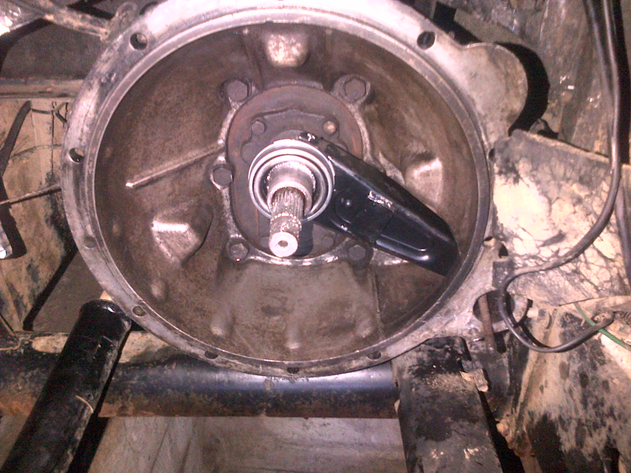

Když tak na to koukám, mám dotaz. Jde takhle zepředu šoupnout do defa najednou motor i s převodovkou? Nebo se musí nejdřív osadit převodovka a pak teprve motor?

Když není dole karoserie tak je to asi blbost, rozpojit motor a převody je nejsnažší.

Potřebuju vyndat a nandat obé, motor i převodovku, tak jsem si to chtěl ulehčit.

Možná by to šlo, ale musel by jsi mít kombinaci kanálu a jeřábu, nebo jeřáb a zvedák, aby jsi se nějak vyhnul bulkheadu. Řekl bych že snažší to určitě nebude. Navíc, jak to budeš vyvažovat? Sám to neuděláš.

Už kvuli vaze bych tomu těch pár šroubů dal a seknul to napůl na spojce. Ono i jedna prevodovka na jednoho chlapa je dost, když jsou spolu (prevodovka s rozvodovkou) tak je to tak akorat dost na dva chlapy a o motoru radši nemluvě, ten se do pazour vzít prostě nedá, nebo jsem málo živenej, či co, ale přijde mi to nějaký těžký a to 300tdi zas o tolik lehčí oproti td5 nebude.
No a ta dýlka, ale to už píše Venca, od vrtule po buben ručky je to děsně dlouhý celý.

Mám velkou jámu i jeřáb, zato mi chybí jakejkoli zvedák. Takže na vyvážení můžu před motor přidělat dlouhou tyč, popřípadě dovyvážit. Mám to 300tdi s automatem a přijde mi, že ta hl. přebodovka s měničem se bude lépe nasazovat venku.

Tak uvidíš jak to půjde až to začneš tahat ven.

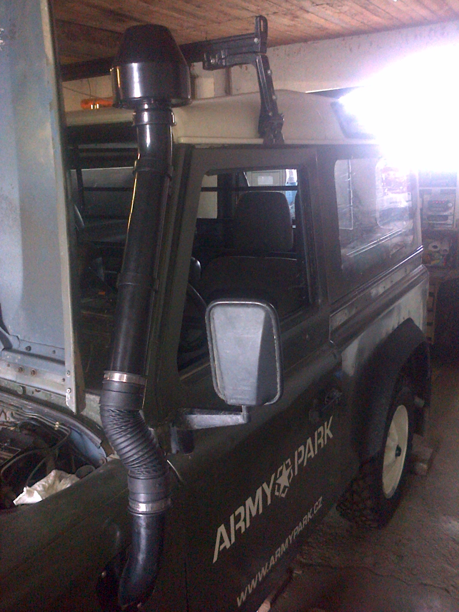

Dneska šnorchl a hydraulika spojky.

Tak jedna větší akce je za mnou, Defík je na cestě dom s novým motorem :).
