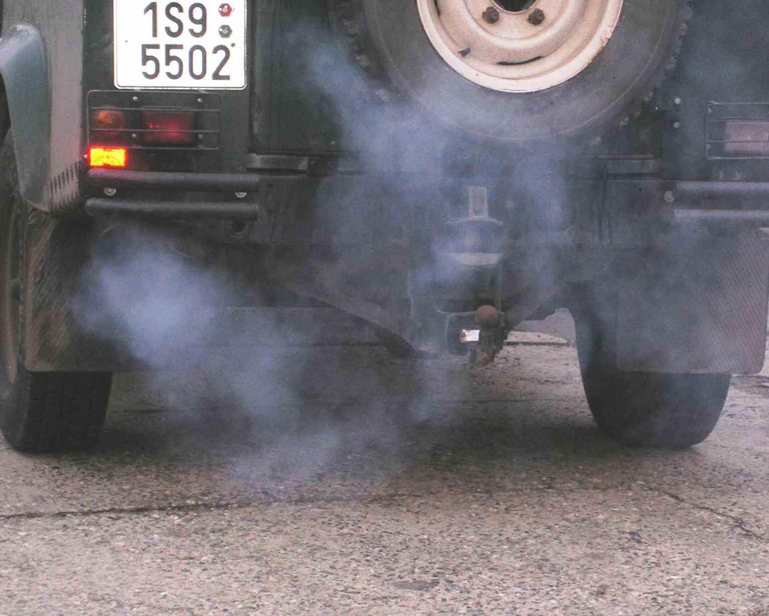

#33 Příspěvek od Martin_H » 23 led 2008 08:57
Takhle to vypadá po ráno, po asi 5 minutách běhu motoru na volnoběh a ujetí tak kilometru. Kouř naprosto zmizí, jakmile se auto ohřeje. Teplota dneska ráno +2
(90.31 KiB) Staženo 763 x

jak to teda dopadlo? mám stejné problém.diky
