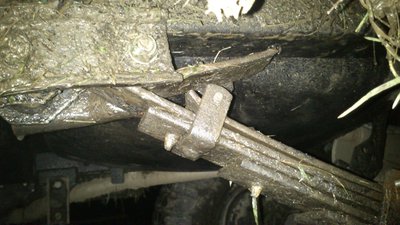

Je třeba to vymyslet správně. pokud se něco mění, ovlivní se hromada věcí.
Na foto je třeba vidět zamklá houpačka na patrolu, kdy se daly pera nahamrovat a použily se delší tlumiče. Při vyvěšení se pero zkrátilo a dostalo houpačku do polohy, že po dopadu kola na zem se otočila dopředu a zatlačila na list.
No road? No problem...

Tak to by šlo eventuelně vyřešit dorazem který by nepustil tu houpačku tak dopředu .. Jinak to hamrování myslíš že je OK, nemám ani tucha o tom co to přesně je, ale bojím se aby to listum neublížilo, kratší životnost či tak nějak? :-o

Hamrování je úprava kováním, v podstatě jen to samé co s perama udělali ve výrobě. Pokud listy nejsou už někde napráskané nebo silně zkorodované, tak je vše OK, dojde navíc k novému zhutnění unaveného matriálu atd.
Ale, nemám zkušenosti jak se řeší parabolický, to právě asi budou umět a znát jen profíci. Určitě se s tím postupuje stejně, akorát asi musí mít nějakej systém aby se dodržel tvar profilu.
Dneska je málo lidí co to opravdu umí, mě koval vždycky ručně jeden starší mistr , ale už nedělá, je to záhul na ruce. Tyhle firmy ale budou na to mít nějaký mašiny a asi i tenzometry na přesnou kontrolu.
Určitě bych se toho ale nebál, je to v pohodě.
