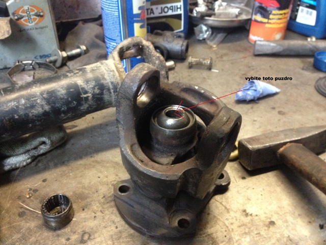

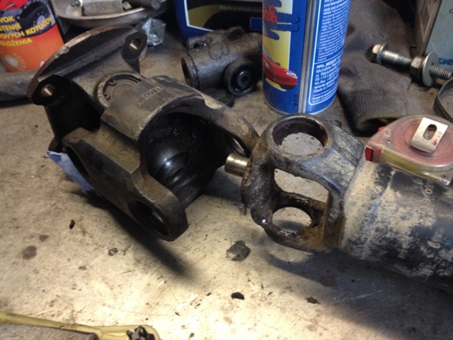

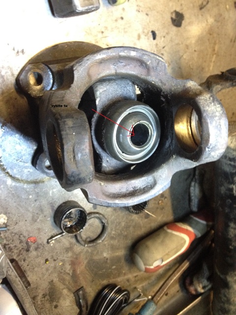

#24 Příspěvek od tanak » 23 led 2015 13:17
tak ze toto puzdro je vybite da sa objednat samostatne alebo komplet? poprosim nejaky odkaz ako sa to prestne vola a ci to posuje r,v. od roku vyr. do roku vyr .disco 2 td5 rv. 2001

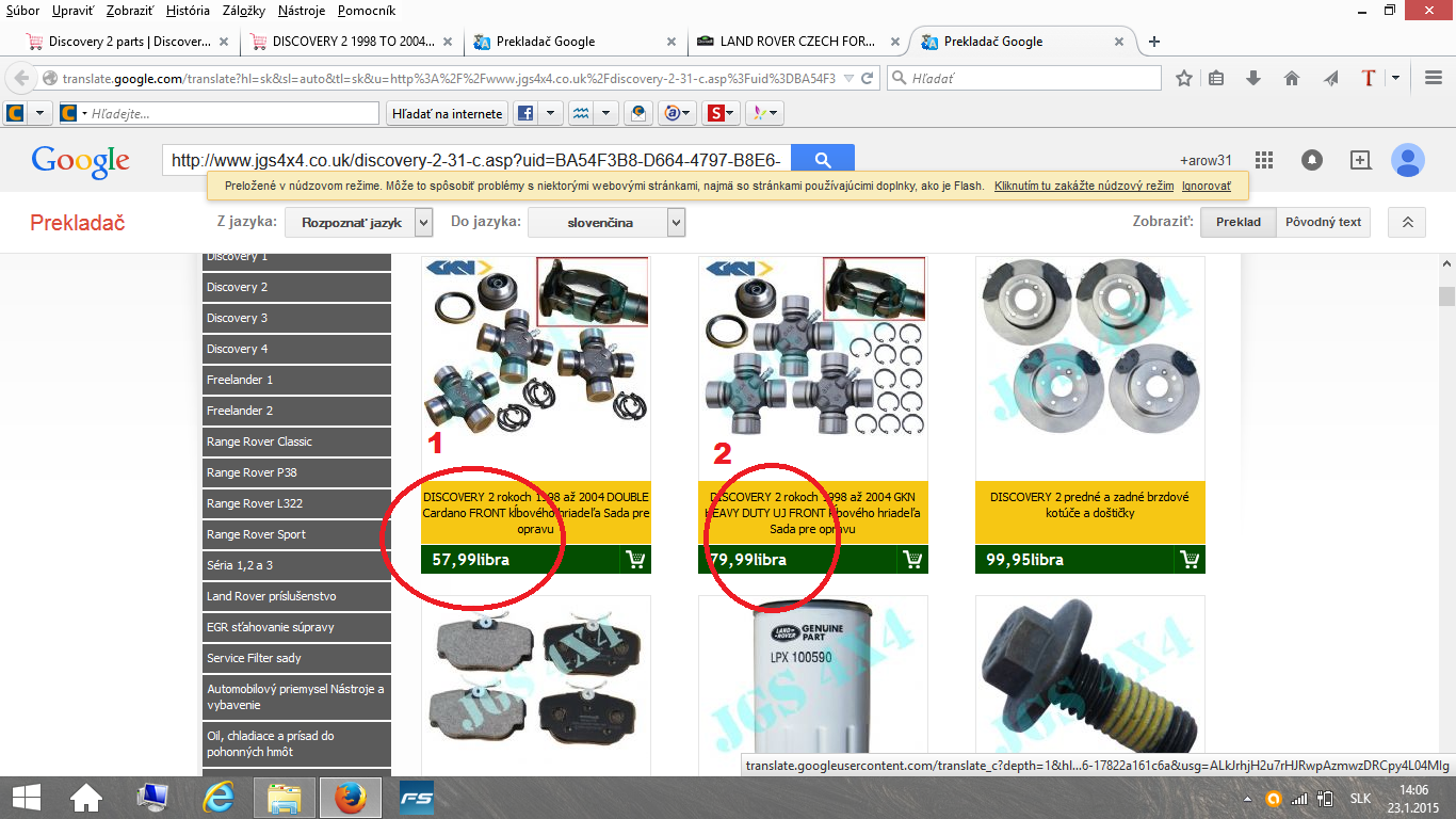

#25 Příspěvek od tanak » 23 led 2015 15:42
dalsia otazka tato sada bude pasovat? 1 alebo 2 su rovnake alebo rozdielne?tak ktoru?

#26 Příspěvek od patrik » 23 led 2015 16:06
Tu maš iba to ložisko ked chceš . A križe si možes vybrať podla kvality . http://www.litep4x4.cz/detail/discovery ... ko-kardanu

#32 Příspěvek od tanak » 02 bře 2015 19:19
TAK ZE ZAVER VYBRACIA ODSTRANANA BOLO VYDRATE TO PUZDRO TAK ZE OPRAVENE A ZAROVEN AJ KRIZE VYMENENE A ZAROVEN VYMENA AJ CHLADICA KED UZ AUTO STALO. TAK JE TO TERAZ OK OPRAVA CCA MATERIAL + ROBOTA 360 EUR
