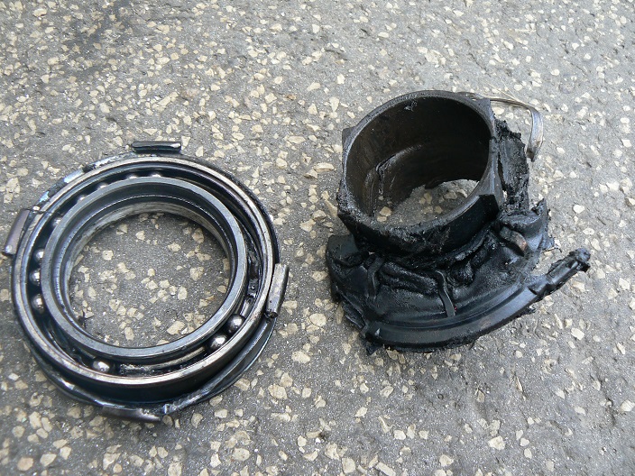

#29 Příspěvek od Steve » 02 zář 2015 17:53
Takže převodovka je dole......
Spojkové ložisko rozsypané, pouzdro rozšmelcované... :S
Příčina neznámá. Nejspíš špatná kvalita. Kameny se zdají v pořádku, stejně jako lamela s přítlačákem.
Mechanik se mě ptal, jestli sundat i lamelu s přítlačákem a vyměnit to bronzové ložisko.
Vzhledem k pracnosti celkové demontáže bych byl pro, i když to znamená sundat i ty dva talíře.
Ložisko PavelU má skladem, ty kameny - zdá se - taky
Nechápu, proč ložisko vydrželo tak málo, sotva 4000km... Trochu luxus, i na LR.
Asi bych měl vzít spíš OEM, typ G.

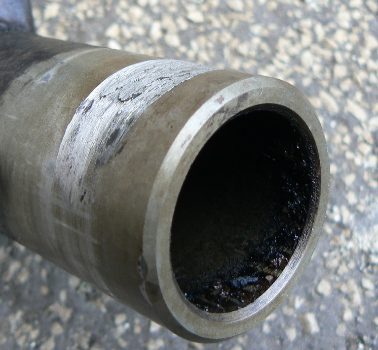

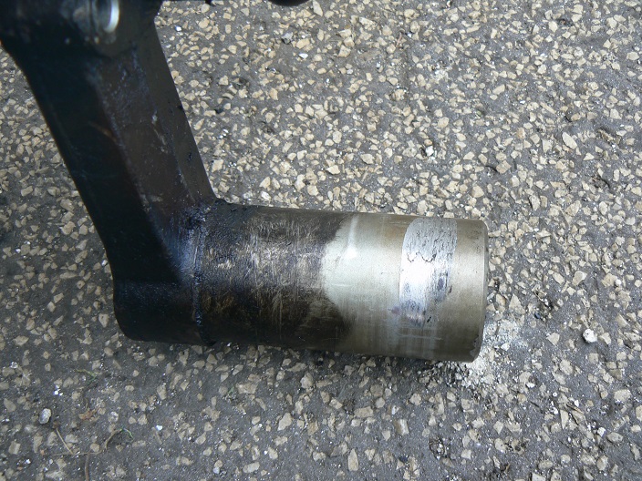

Ale co se zdá horší - ten trubkový čurament, na kterém chodí ložisko je tím zaseklým ložiskem na jedné straně obroušené :S
Jde to nějak opravit nebo je nutná výměna?
Bojím se, aby se nové ložisko na tom vrypu nekouslo. Možná v tom byla chybka už předtím...

#30 Příspěvek od VencaZE » 02 zář 2015 18:27
Na tom lozisku nesetri a urcite vezmi G nebo GEN. Nezapomen na takovou malinkou plastovou spojčičku mezi ložiskem a pákou- aby ti lozisko nechrastilo. Tu trubku koupis taky novou snadno, ale cenu neznam. To bronzovy pouzdro urcite vymente, staci sundat přítačák, setrvačník se nesundavá.

Teď koukám znovu na ty fotky v počítači. Zdá se mi to, nebo je to ložisko trochu do modra? Nepřehřálo se ono náhodou? Pak se roztavil ten plast a protočilo se to a vydřelo ten náboj.
Nový ložisko se může přehřát třeba proto že stojíš hóódně dlouho na spojce (asi ne), nebo je přidřený pomocný nebo hlavní válec, nechce se vracet(řikal jsi že se nevrací) a ložisko se neustále opírá silou o pružinu přítlačáku. Jak vypadá ta centrální pružina přítlačáku? Je taky vydřená tam kde se dotýká ložisko?

Jak jsem se díval na ten mechanismus spojkového ložiska (ta trubková páka), tipnul bych si, že ložisko bylo na té páce přidřené už před minulou výměnou.
Přesněji řečeno - vydřelo drážku na mechanismu a ten předchozí mechoš si toho buď nevšiml nebo na to hodil bobek.
Teď se ložisko nevracelo - zadíralo se na vrypu (pokud jsem správně pochopil, že se na tom mechanismu osově pohybuje) a díky zadírání se mi i nevracel pedál.
A pak se buď zadřelo úplně a nebo jen jednou stranou(vryp je jen na části obvodu), což by způsobilo vyosení, jeho "zakousnutí" a rychlou smrt. K roztavení plastu mohlo dojít hned nebo i cestou domů.
