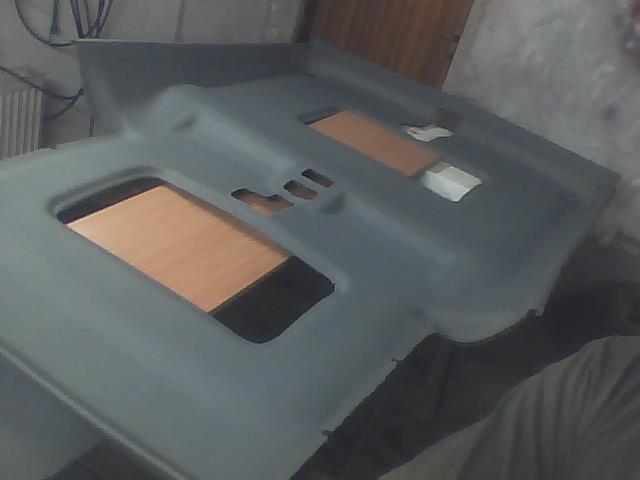

Tak trvalo to asi jen rok ale už mám taky hotovo. Díky Mirko za užitečné rady.
Látku jsem koupil v brně. http://azpotahy.webnode.cz ..majitel strašně ochotny, poradil čím lepit jak lepit atd asi 2,5m*1.7m látky vyšlo cca 800kč.
Lepil jsem unilep h24, naředil 1:1 a lepidlo stříkal lakovací pistoli s větší tryskou.

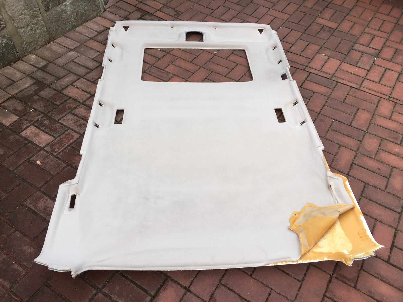

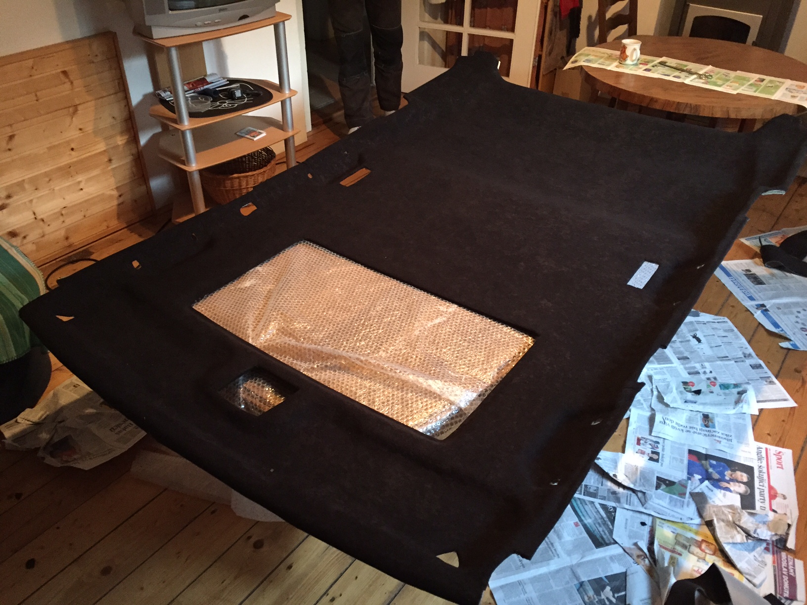

Ahoj, tímto se též chlubím :chuckle a děkuji Mirkovi a Lassardovi za rady ohledně lepidel. Odlepení a očištění stropnice šlo docela dobře, horší to bylo s lepením nové látky. Použil jsem látku Paris Lamino 1 (tenatex.cz) a lepidlo Palty s tepelnou odolností do 110°C. Lepidlo drží velmi dobře a slušně se s ním pracuje, ale nová látka měla velkou tendenci se krabatit okolo prohlubní ve stropnici na madla. Nakonec vše dobře dopadlo a výsledek stojí za to :yes

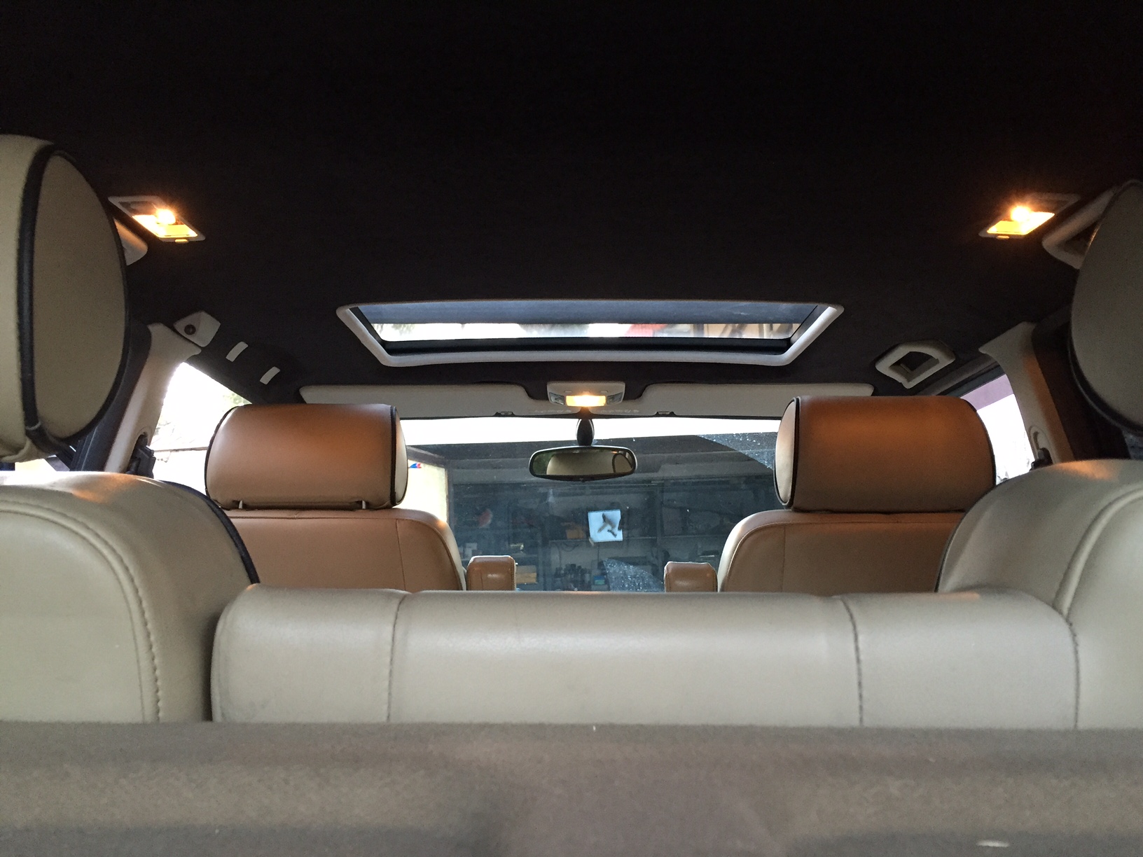

Já jsem do Defíka zvolil trochu jiný materiál :lol:

Oba su bomba.....ta cierna s tou bezovou je TOP.

Na jedno auto jsem objednal 1,5x3m latky. Latka vysla na cca 1000kc + 500kc lepidlo.

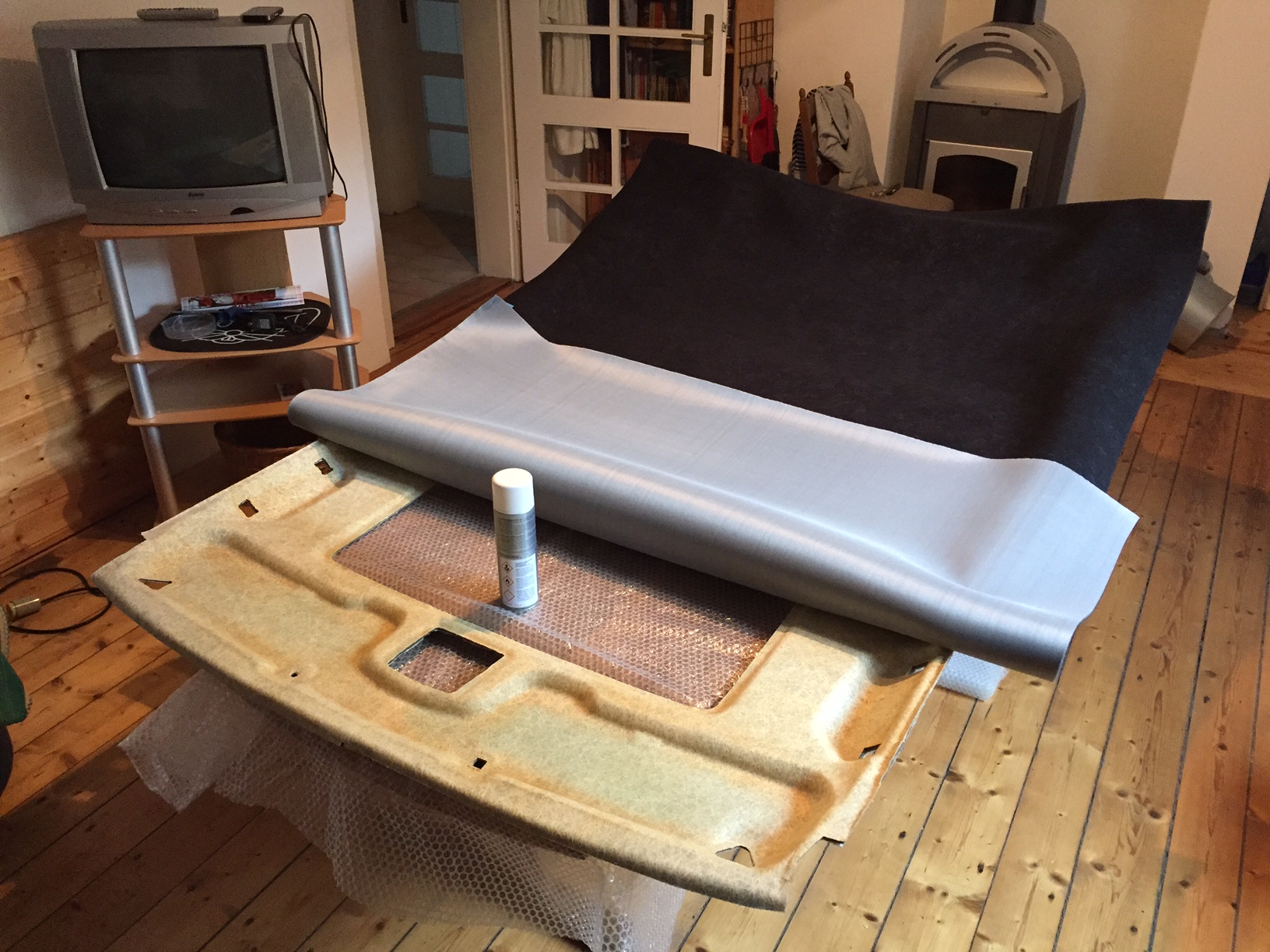

Používáte na stropnice latky opět s molitanem, nebo bez? Jde mi o to aby se to zase neutrhlo z toho molitanu jako u originálu.

Ja som kupoval bez. Este tam neni ale v blizkej dobe uz pojde prehodit. Stala 17€.
