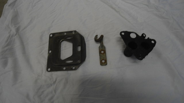

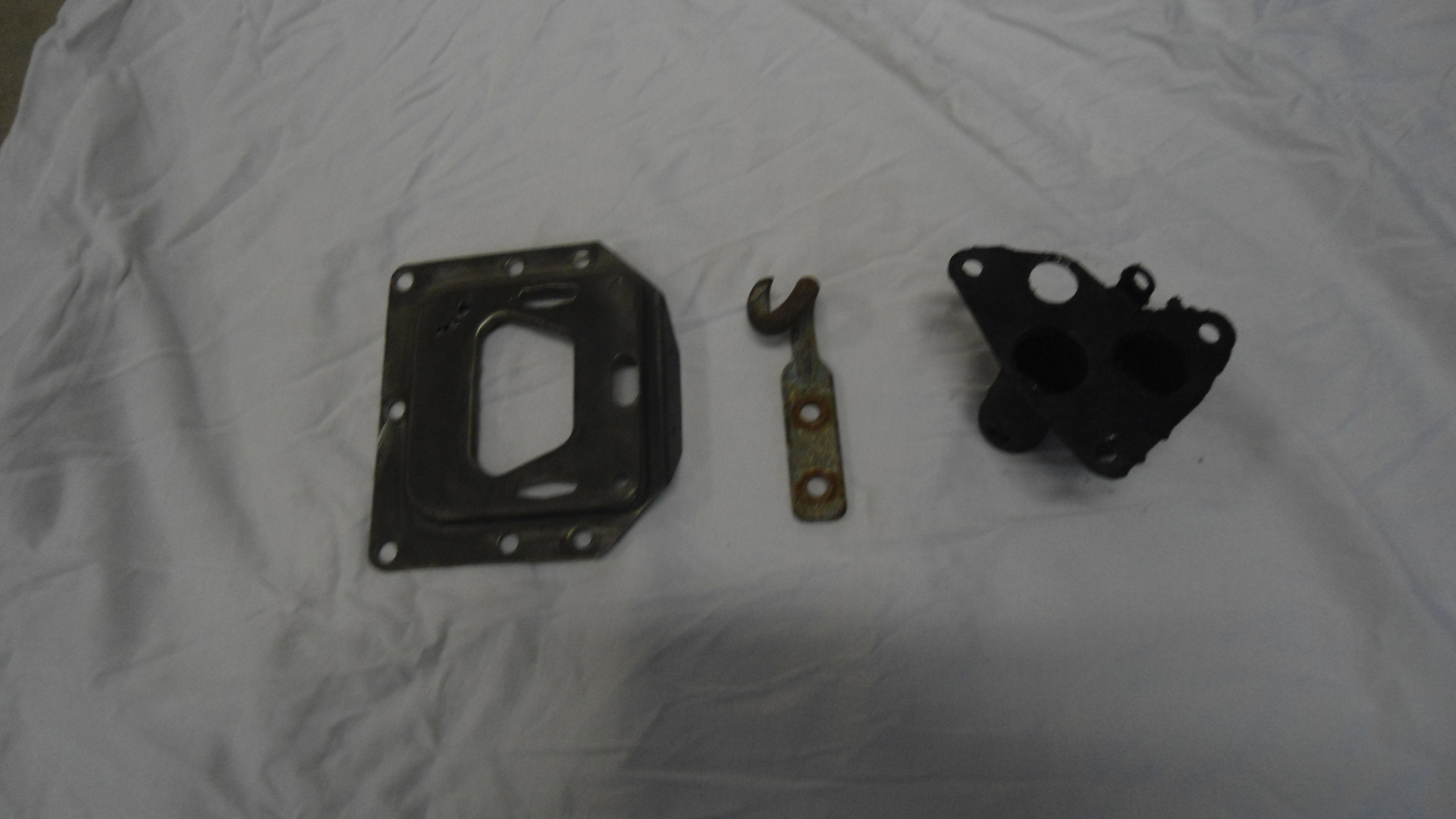

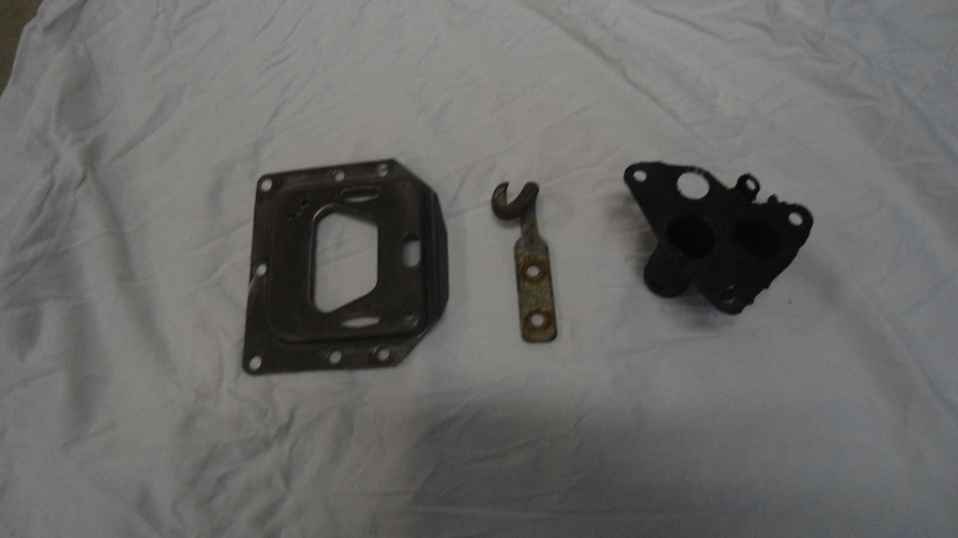

Ahoj kluci, nemáte náhodou někdo navíc jeden z těchto dílů? První je držák kliky v levých dveří(LHD),druhý díl je (prasečí ocásek) zahákování řetízku dvířek korbičky a třetí díl je taková krytka na převodovce kryje to táhla, nachází se to nad výstupem na přední náhon.

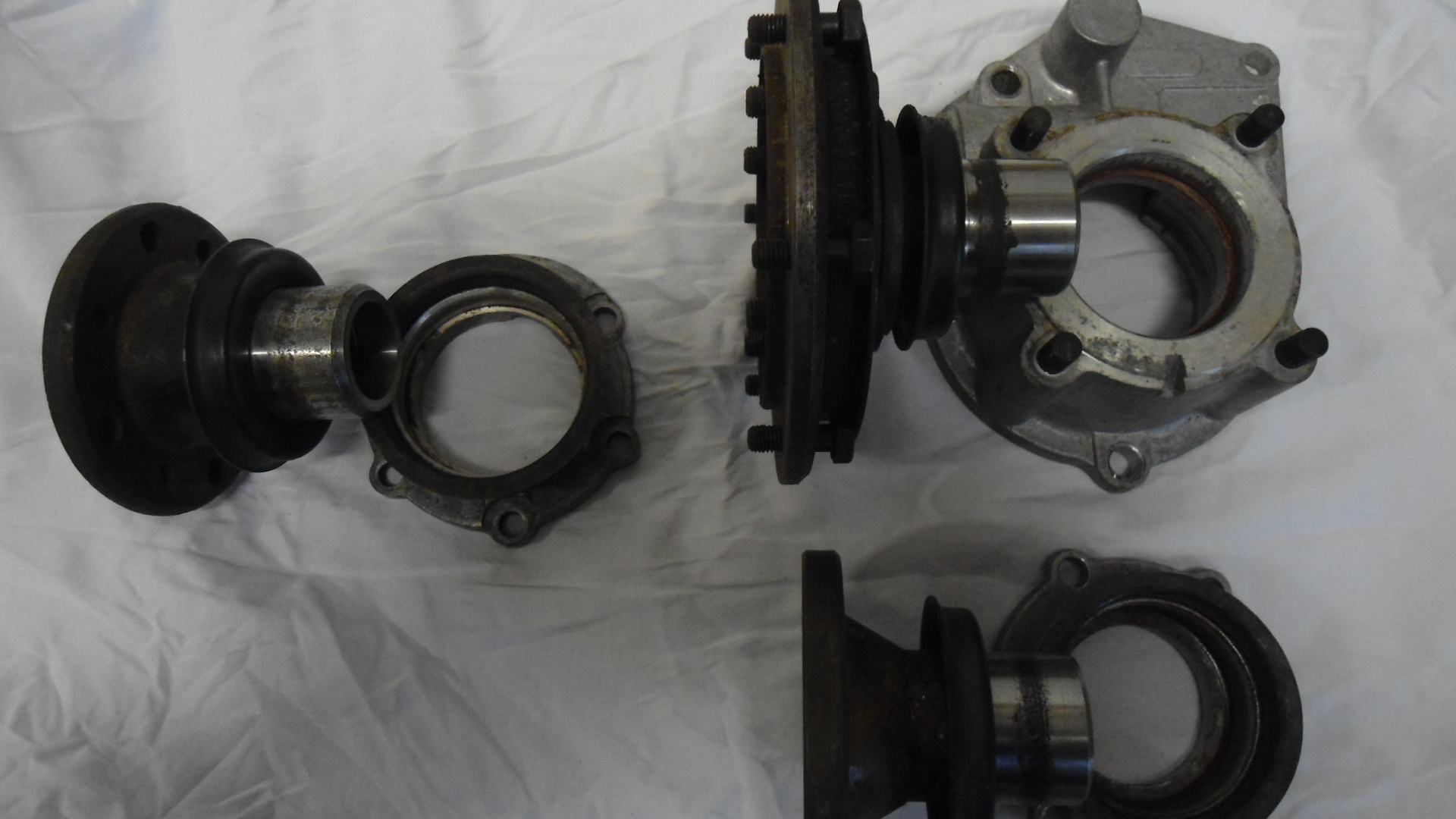

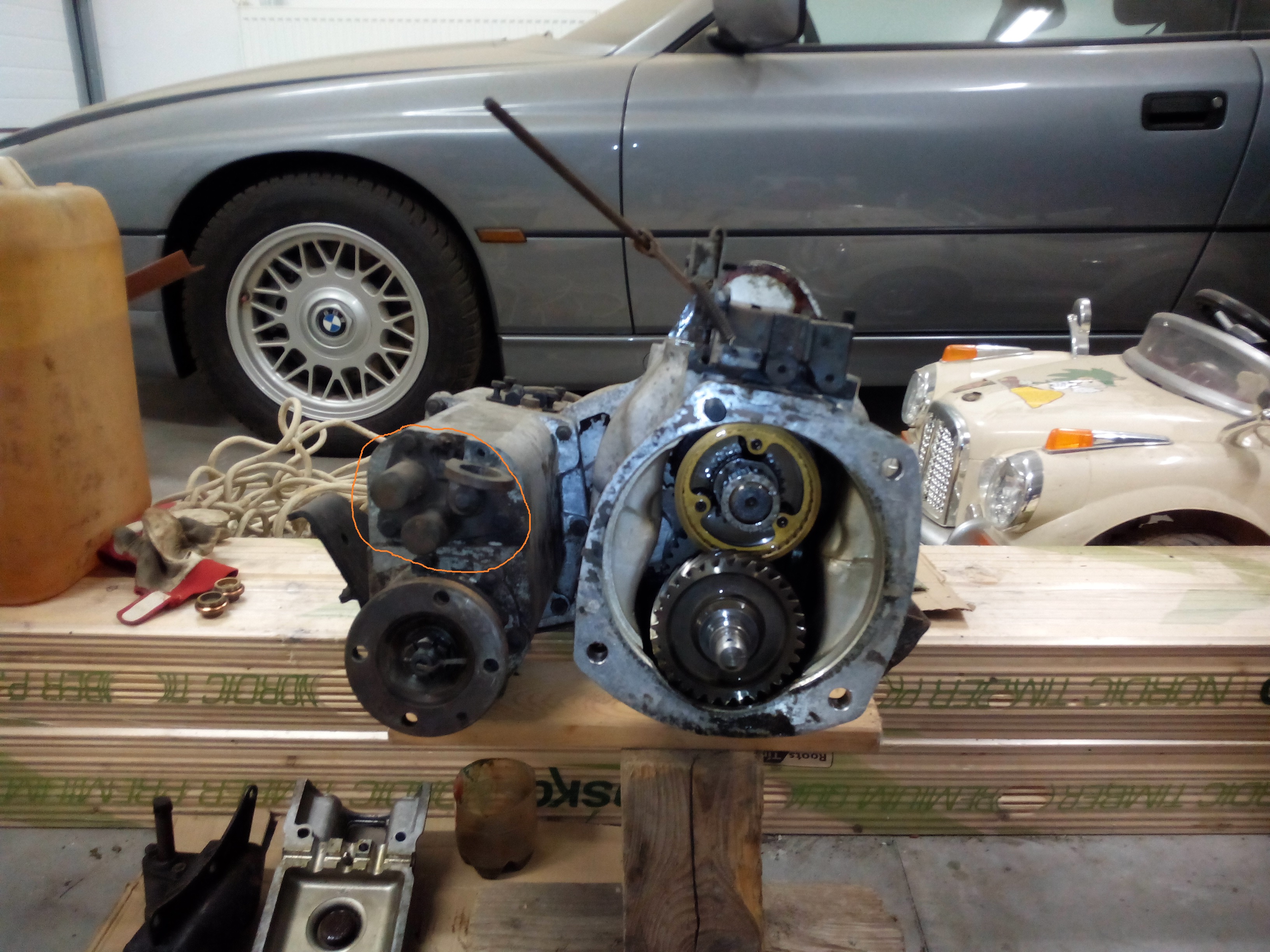

#38 Příspěvek od Kawa12 » 02 led 2015 12:22
Jinak auto stálo nehnutě asi 25 let a díky tomu se potýkám z věcma, který mě docela zdržujou a dávaj zabrat. Třeba tohle, jsou vyrezlé a nový simering to neutěsní, tak že soustruh a fréza.

#39 Příspěvek od Kawa12 » 02 led 2015 12:33

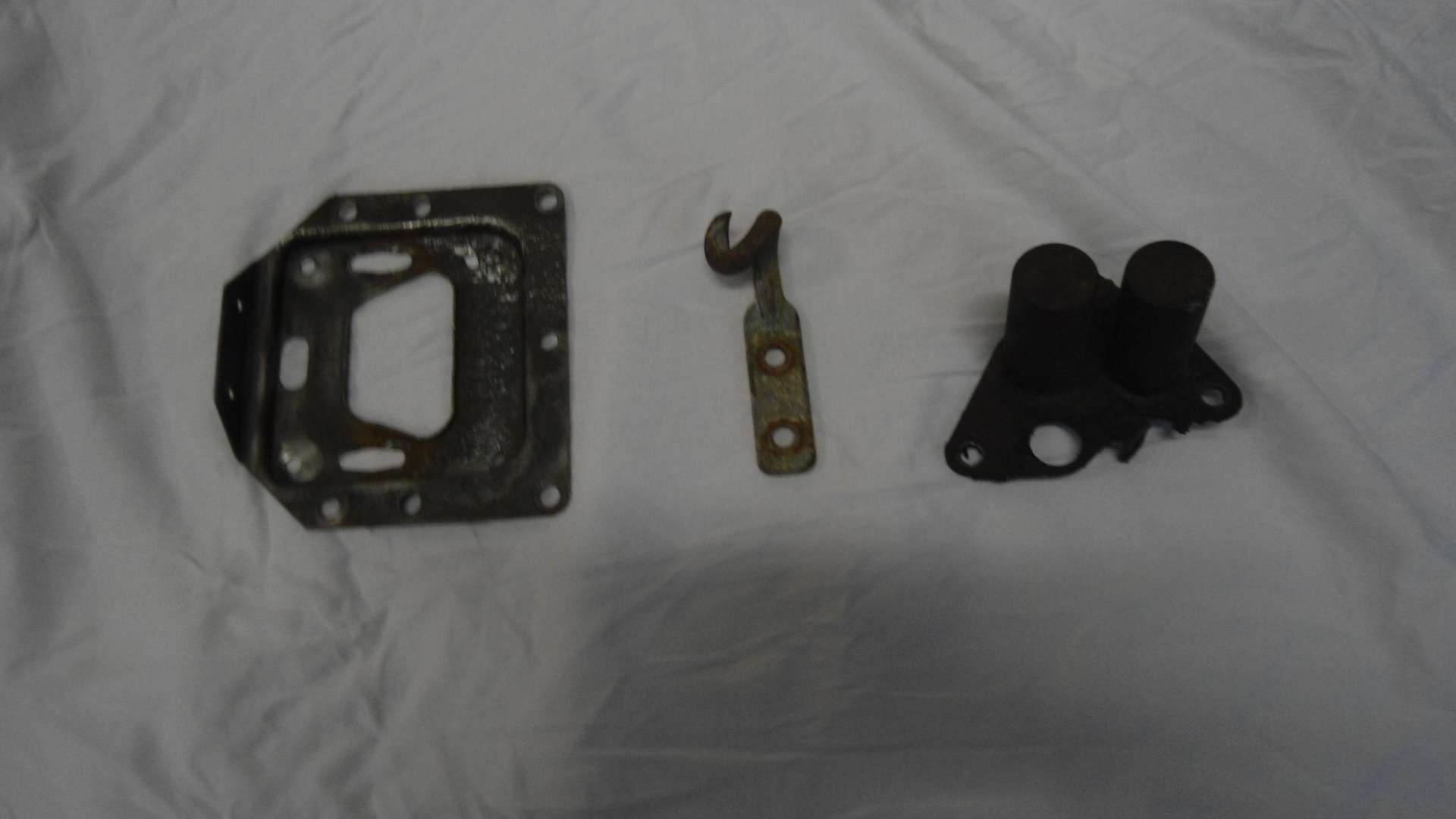

díl 3-převodovka

Re: Záchrana mojí S88-rezinka

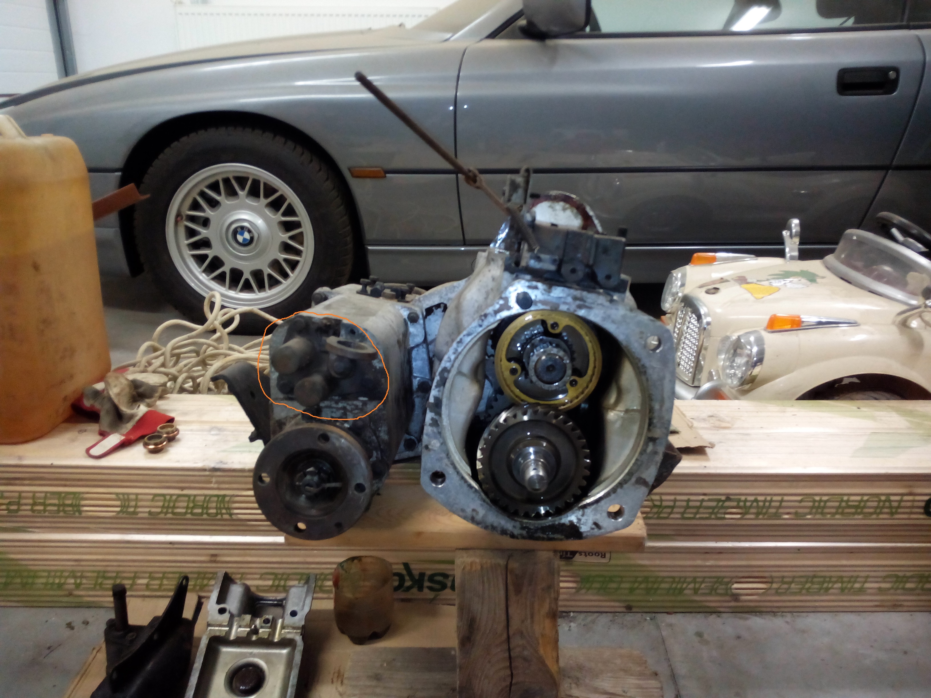

#40 Příspěvek od eliott » 02 led 2015 12:52
Co to vidím, 840 ?
To na tu převodovku bych měl mít, mám jednu na díly, prasečí ocásek asi také, ale ten jentak nenajdu.
