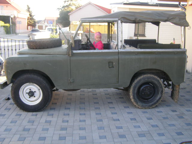

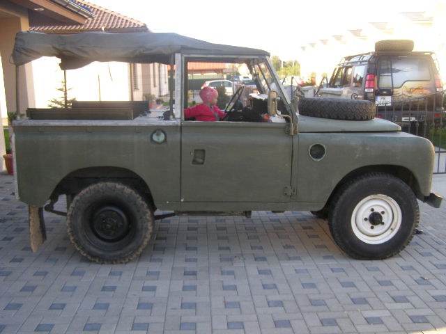

zanovne kolečka nahodene a aj brzdove obloženie vymenene.
