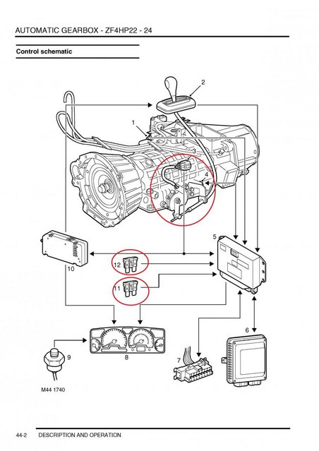

#26 Příspěvek od faisceau » 18 lis 2014 07:09

Problémy blikající m+s a nouzového režimu můžou souviset s:
- vada řídící jednotky autom.převodovky a jednotky motoru /tady nepomůže než diagnostika/
- slabá či kaput baterka, nebo blbě utažený kontakty na baterce - dobít či koupit novou
- špatné kostry - všechny projít, dotáhnout očistit atd.
- vadný XYZ switch viz obrázek od Faisceau o několik příspěvků dříve. XYZ switch je pod autem, když máš gynekologický prsty, tak se tam dostaneš, ale většinou to nejde a musí dolů výfuk.
Mě pomohlo odpojit XYZ switch, vyčistit konektor a protože bylo ještě teplo, používal jsem klimu, tak jsem viděl jak přímo na XYZ switch kape destilát klimy - tak jsem odvedl hadičkou mimo XYZ switch.
Pokud nepomůže něco z výše uvedeného nezbývá než koupit a vyměnit nový XYZ switch (pokud diagnostika nechytí něco jiného) VIZ http://www.ebay.com/itm/NEW-LAND-ROVER- ... 25995b83c6
