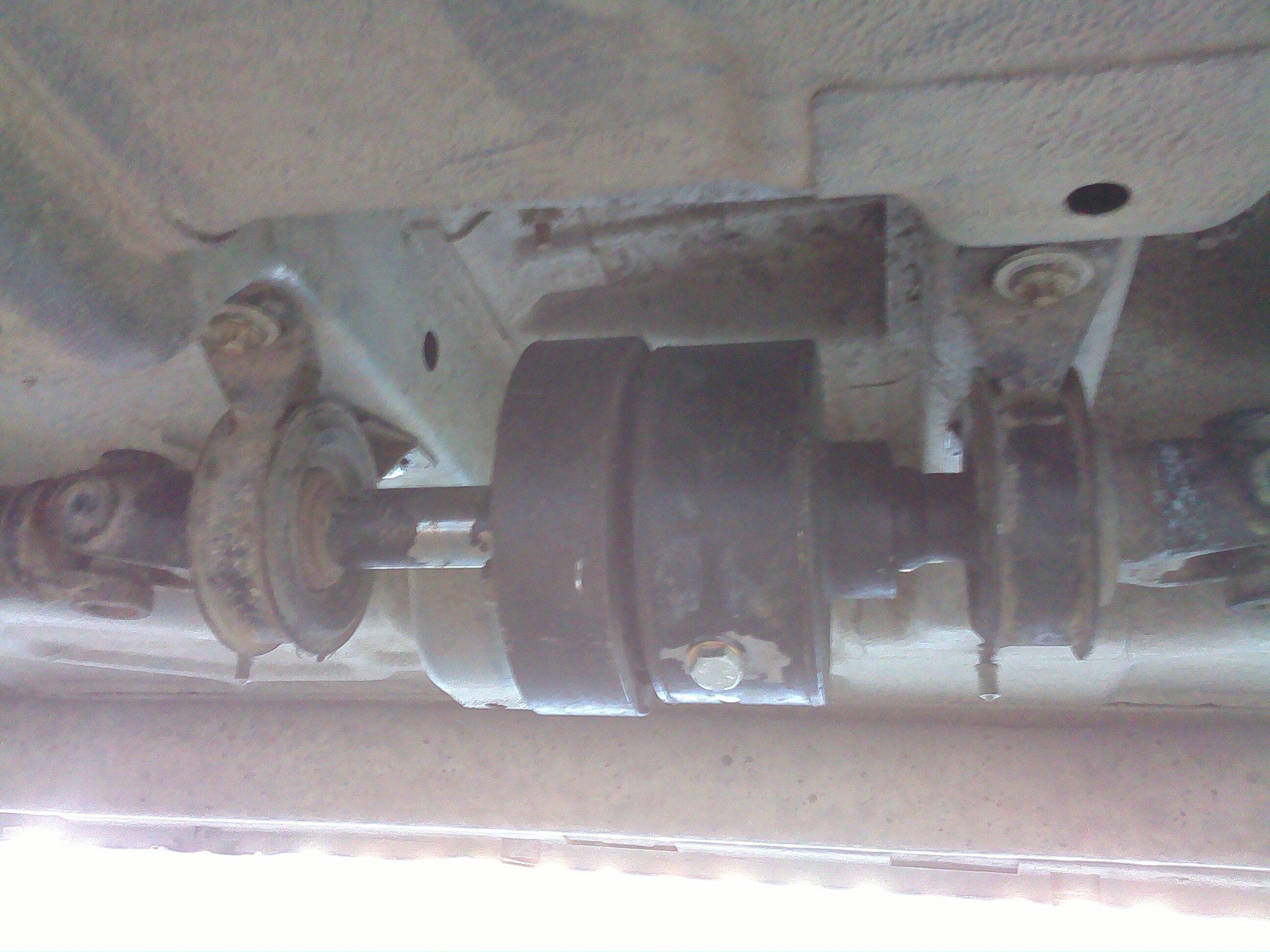

Tak mám to úspěšně za sebou, muel jsem si na to vyrobit i přípravky, nejhorší je dostat z toho starou náplň :Ja blb: a pak najít optimum kolik dát nové..zbyla mi náplň tak na tři spojky, takže když by někdo chtěl za dvojku mu spojku zrepásnu....

Tak jsem zdárně repasoval visco na free 2.0Di a za pomoci (cermen) je dílo hotovo :-)
Nešla mi za nic na světě protočit, "ani svěrák s obrovskou pákou" mi nic nepomohlo. Nasadol jsem visco s karanem na auto a zvedl předni kolo. A hurá protočila se. Tak se mi ji podařilo ji důůkladně vyčistit benzinem. Naplnil jsem ji za pomoci 20ml-stříkačky. A kde že ??? Přímo na autě. Šrouby jsem zalepil a perfektně funguje.
Díky ;-)

#40 Příspěvek od Dandy008 » 17 srp 2015 20:14
Je to vrtané jen přez plášť cca 5mm
