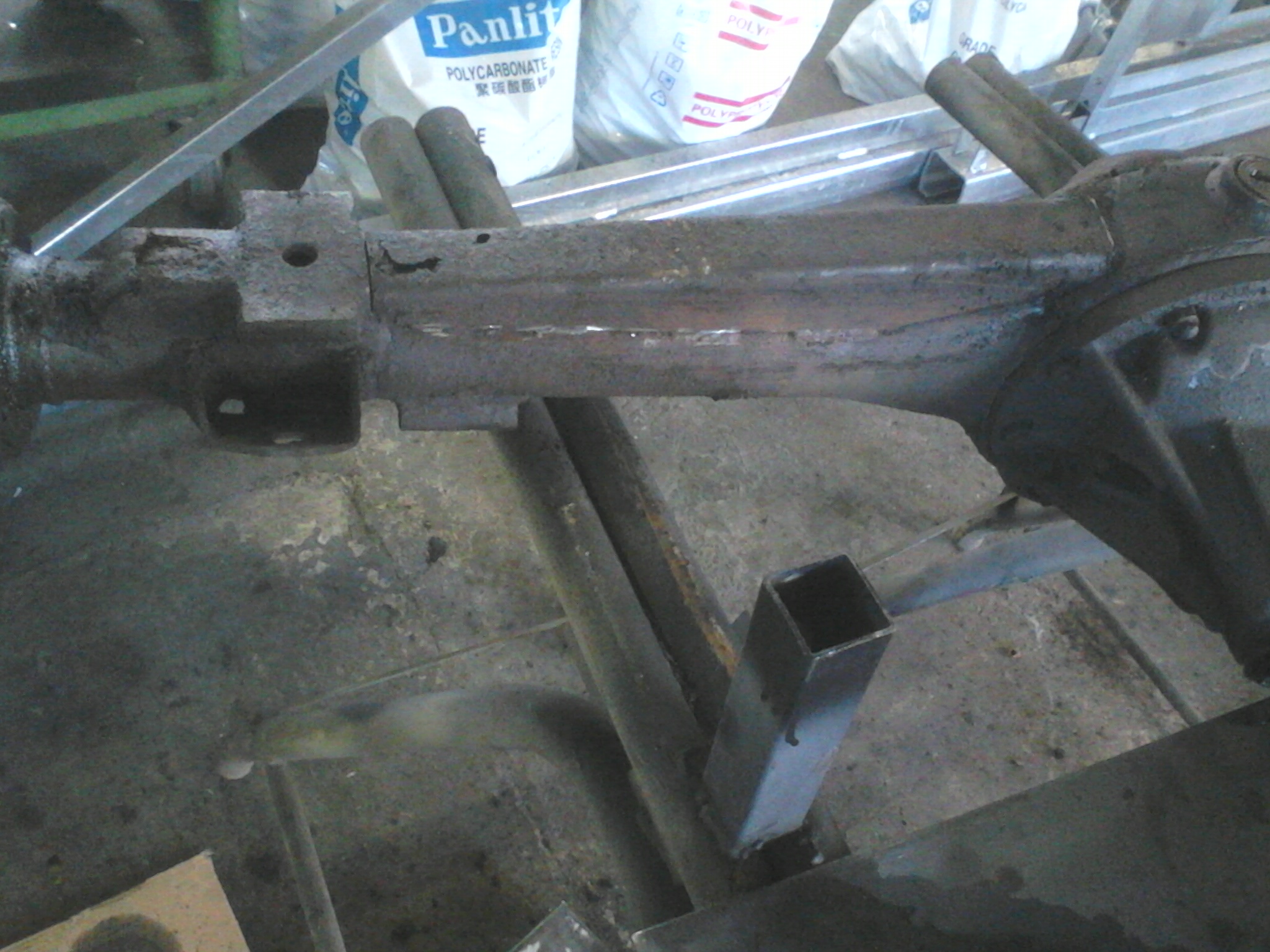

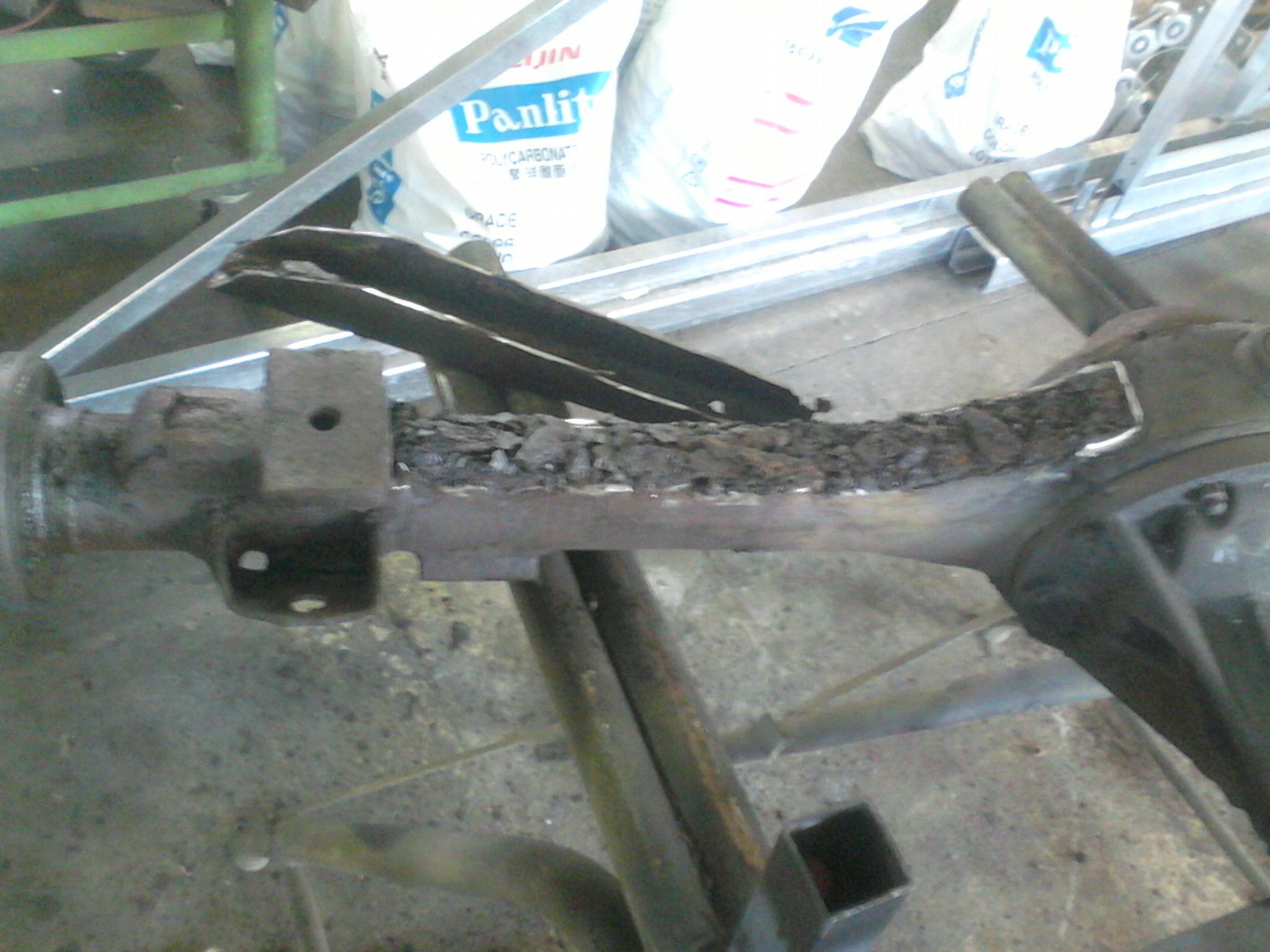

:shock: tahle prorezlou nápravu sem nečekal :mrgreen: neva se opraví a vylepší :grin: (jinak kupodivu fšechno ostatní na nápravě v pořádku :grin: )

#22 Příspěvek od eliott » 18 zář 2014 19:32
No, pěkné... Nadrobit do fajfky a vykouřit.

#23 Příspěvek od krestak » 18 zář 2014 19:44
:lol: to bys nevěřil jak to smrdělo když to vzala flexa :mrgreen: :lol:

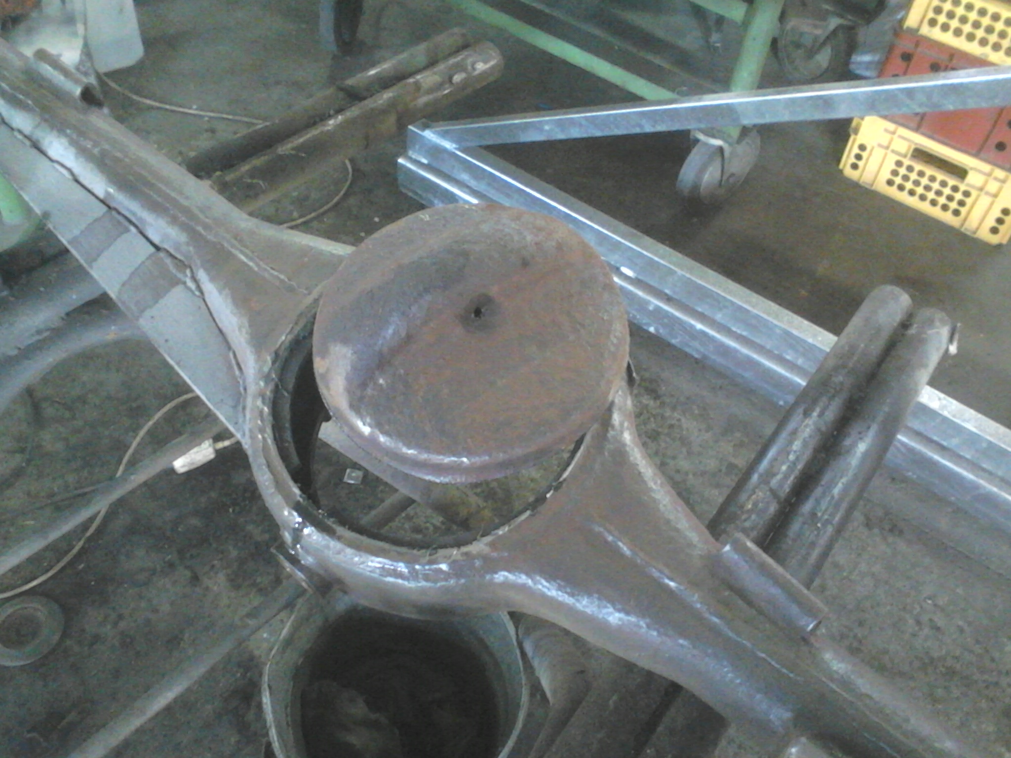

:grin: zase nová dírka :lol: tu jsem tady nečekal :mrgreen:

#31 Příspěvek od eliott » 23 zář 2014 18:52
Co jsi to tam proboha navařil za pásovinu !!!! Koukej to udělat tak, kak to má být, jedna z nejstarších SII a ty ji budeš takhle prznit :ty jeden...:

#32 Příspěvek od krestak » 23 zář 2014 19:35
eliott píše:Co jsi to tam proboha navařil za pásovinu !!!! Koukej to udělat tak, kak to má být, jedna z nejstarších SII a ty ji budeš takhle prznit :ty jeden...:
špatně koukáš :ty jeden...: je to podle toho co jsem vypáral :ty jeden...:

original to nebude...
povedal by som ze povodna naprava prave kvoli tomu hnila, takze by to chcelo spravit nejake tie otvory na prietok vody aby tam nekondenzovala ;)
nech sa ti dari :yes

gibson píše:original to nebude...
:grin: neboj díry tam jsou na každé straně :grin:

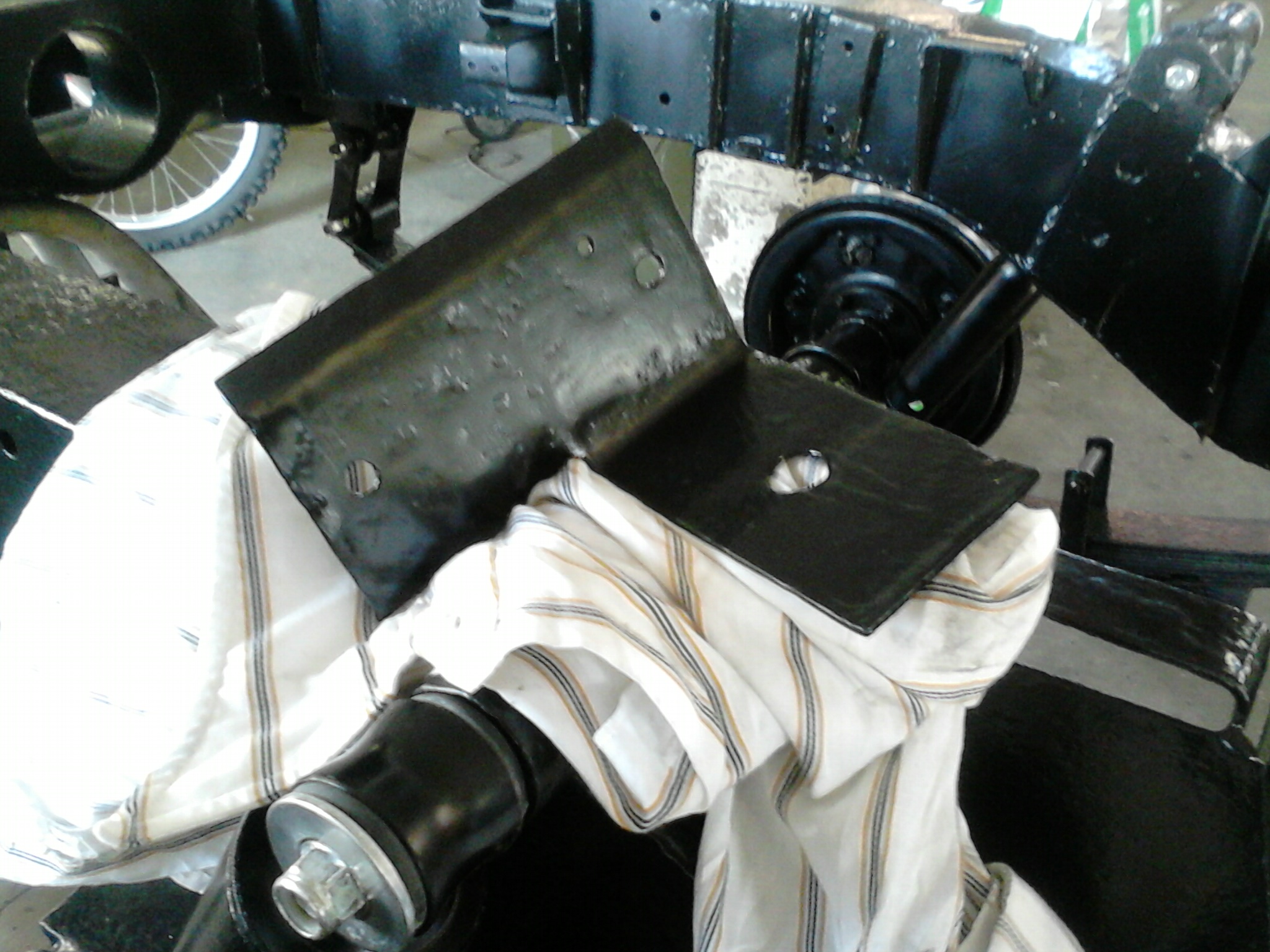

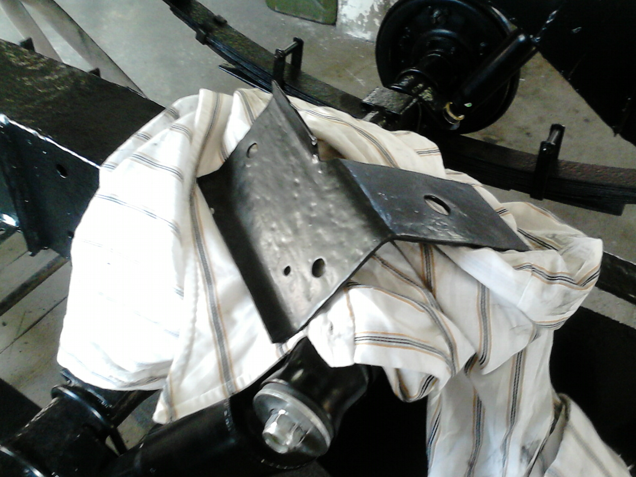

:lol: nějak jsem ztratil přehled o téhle součástce :shock: nevíte kam patří? :?:

#36 Příspěvek od eliott » 20 úno 2015 19:59
Mezi pero a nápravu

#37 Příspěvek od krestak » 20 úno 2015 20:07
:grin: Díky to bude vopruz znova to rozebrat :Ja blb: :Ja blb: a hlavně to nepoškrábat :roll:

#38 Příspěvek od eliott » 20 úno 2015 20:11
Máš si to fotit při rozebírání... :wink:

#39 Příspěvek od krestak » 20 úno 2015 20:35
:grin: mam pamatováka :ty jeden...: ale tohle nebylo přesně nakreslený ani v manuálu :hmm: neboj bude toho víc :mrgreen:

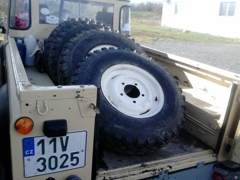

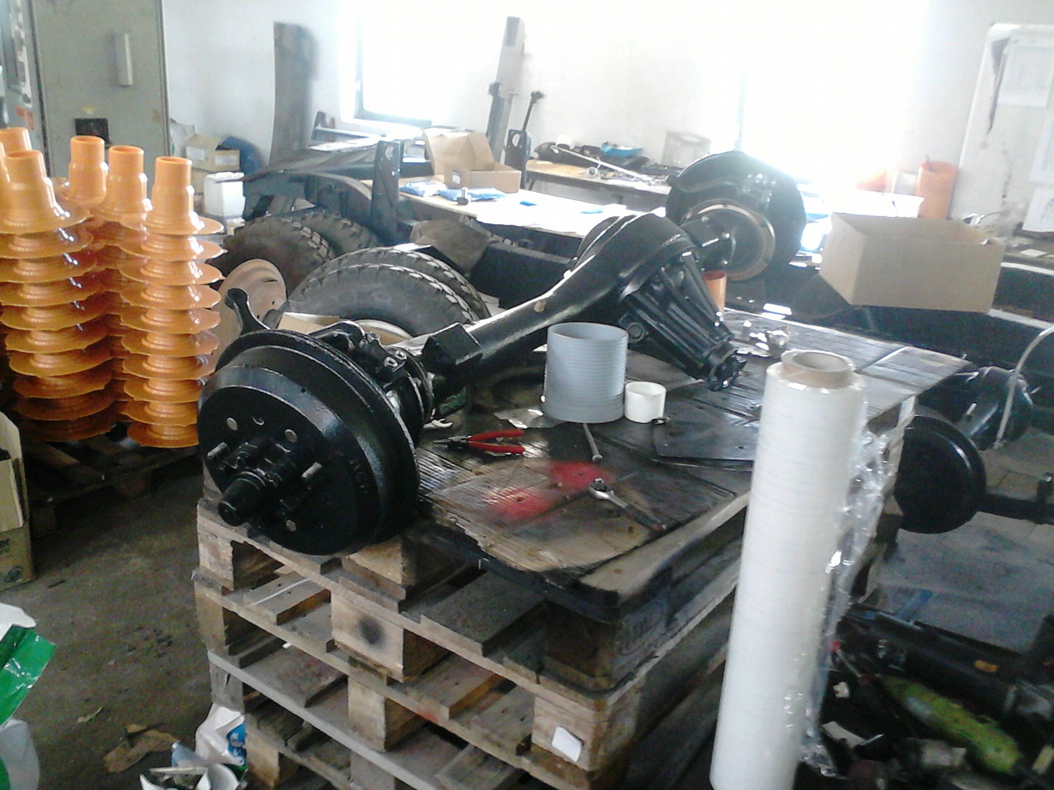

#40 Příspěvek od krestak » 13 črc 2015 21:33
kola komplet :grin: a náprava :grin:
