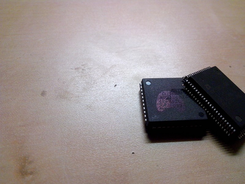

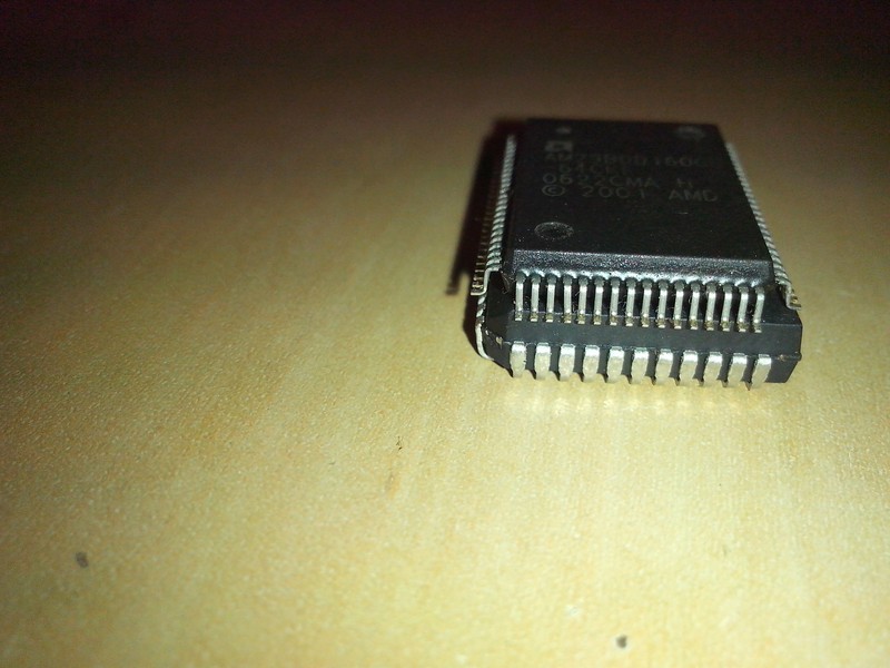

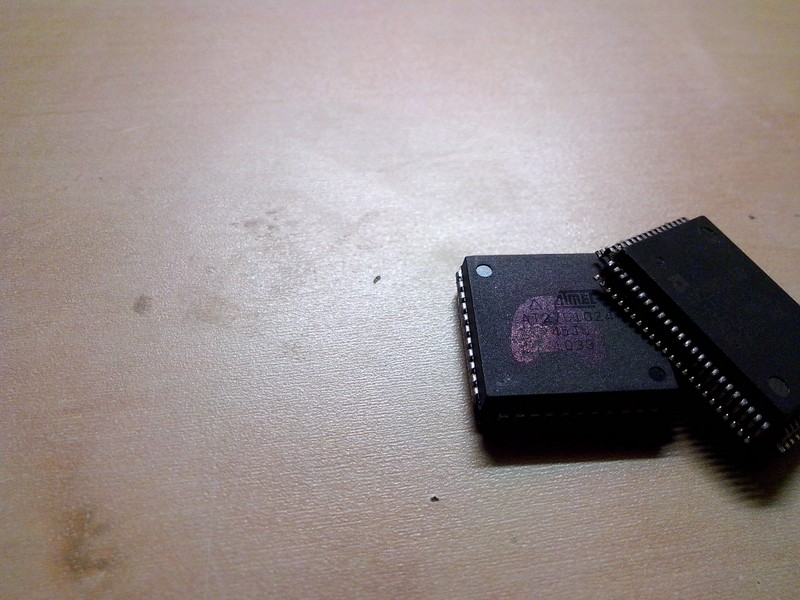

#22 Příspěvek od Kokesek » 07 led 2014 20:09
knedlousek píše:Myslím že se rizik nebojím, už se ti někdy stalo že by to něco provedlo? Nějakej problém?
To vis ze stalo... kolikrat to tam dam poslepu a netrefim spravne natoceni. Zakaznik kolabuje, startujes a nic. uplne mrtve. Uklidnis ho ze odtahovka je nachystana.....tak to uz se uplne vysype :D
Ono ty jednotky jsou uz docela praveke, to muze pajet i muj syn po skole. Horsi jsou vymeny procesoru a flasi s rozteci polovicni nez ma PLCC socket. napr TSOP QFN aj.
