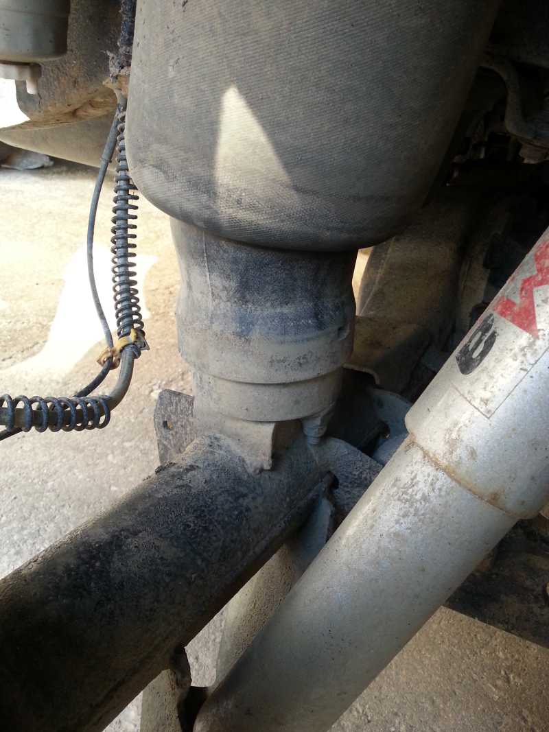

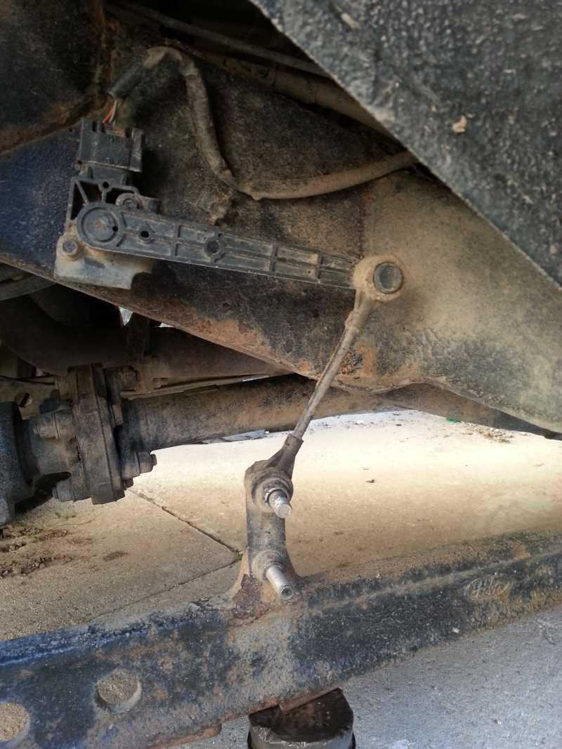

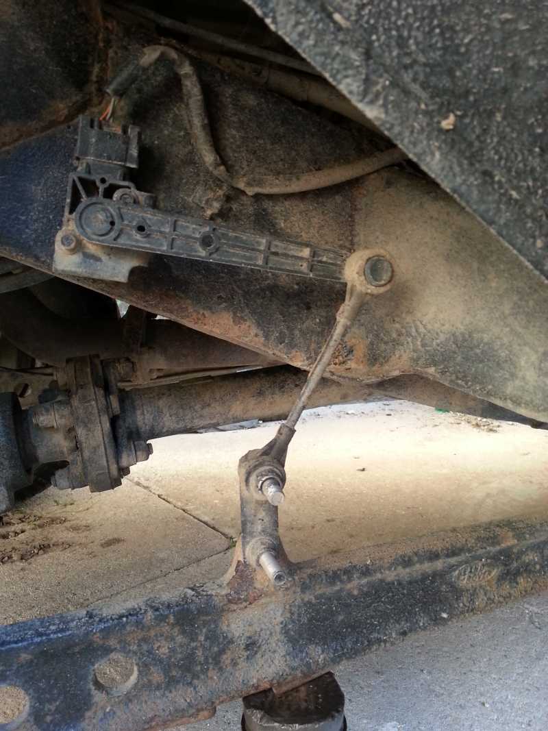

Re: Unavenej předek na DII - Předek opět ve formě, zadek u z
Tady jsou obrázky - u namontovaného moc vidět není.
V principu je to hliníkový válec (stříknul jsem to po namontování černým sperem na podvozky, aby to tak nesvítilo), nerezová deska a šrouby, kterýma je to přidělané do místa, kde normálně drží spodek měchu. A nerezové prodloužení táhla čidla výšky. Po namontování je nutné nastavení výšky auta - zároveň se srovná předek a zadek, aby to vypadalo nějak rozumně.
Díkes...
Jestli to dobře chápu, tak když si dám ten snímač na palubovku a napojím ho na nějaký kolečko, tak si budu moct štelovat vejšku zevnitř? To by nebylo marný.... Dote´d jsem nějak nepochopil jak ten podvozek funguje...
Jakej snímač na palubovce?
SLS - tedy měchy u D2 funguje docela jednoduše - čidla na nápravě měří její vzdálenost od rámu, řídící jednotka to zpracovává (průměruje) a podle toho buďto dofoukne nebo vyfoukne příslušný měch. Nejjednodužší představa je, když auto stojí a ty ho nakládáš - zadek klesá, a dokud máš otevřené dveře, tak se nic neděje - bezpečnostní pojistka, aby se to někde neopřelo dveřma, zavřeš dveře, auto se dofouká. A obráceně.
To co jsem si doplňoval já, je ruční ovládání - není to určené pro změnu světlé výšky za jízdy, ale při stání, když spíme v nebo na autě - dá se tím auto pěkně dorovnat, aby nebylo z kopce. A druhá věc byla, když se mi zbláznilo čidlo v Albánii, a auto se vyfouklo na dorazy, tak jsem to ručně dofouknul a dofukoval každé zhruba 4 hodiny, a v pohodě jsem dojeli domů. Do chování za jízdy a automatiky bych nešahal.
Výška na každé straně se kalibruje - pomocí diagnostiky, tím se dorovná vzdálenost nápravy od karoserie. Docela pěkně se tím dá auto srovnat.
