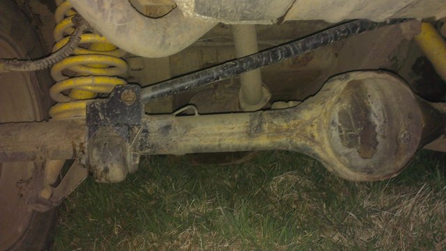

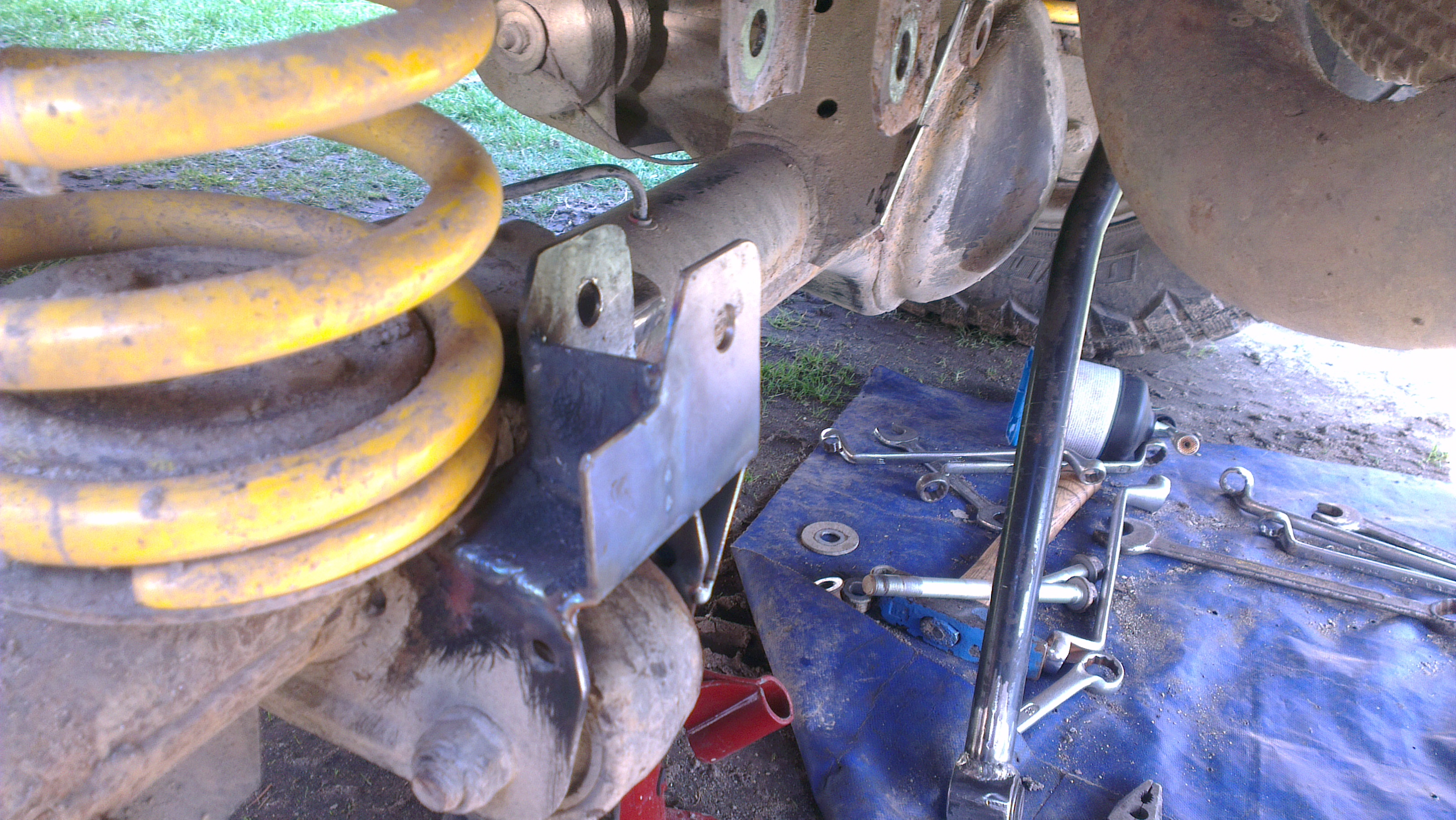

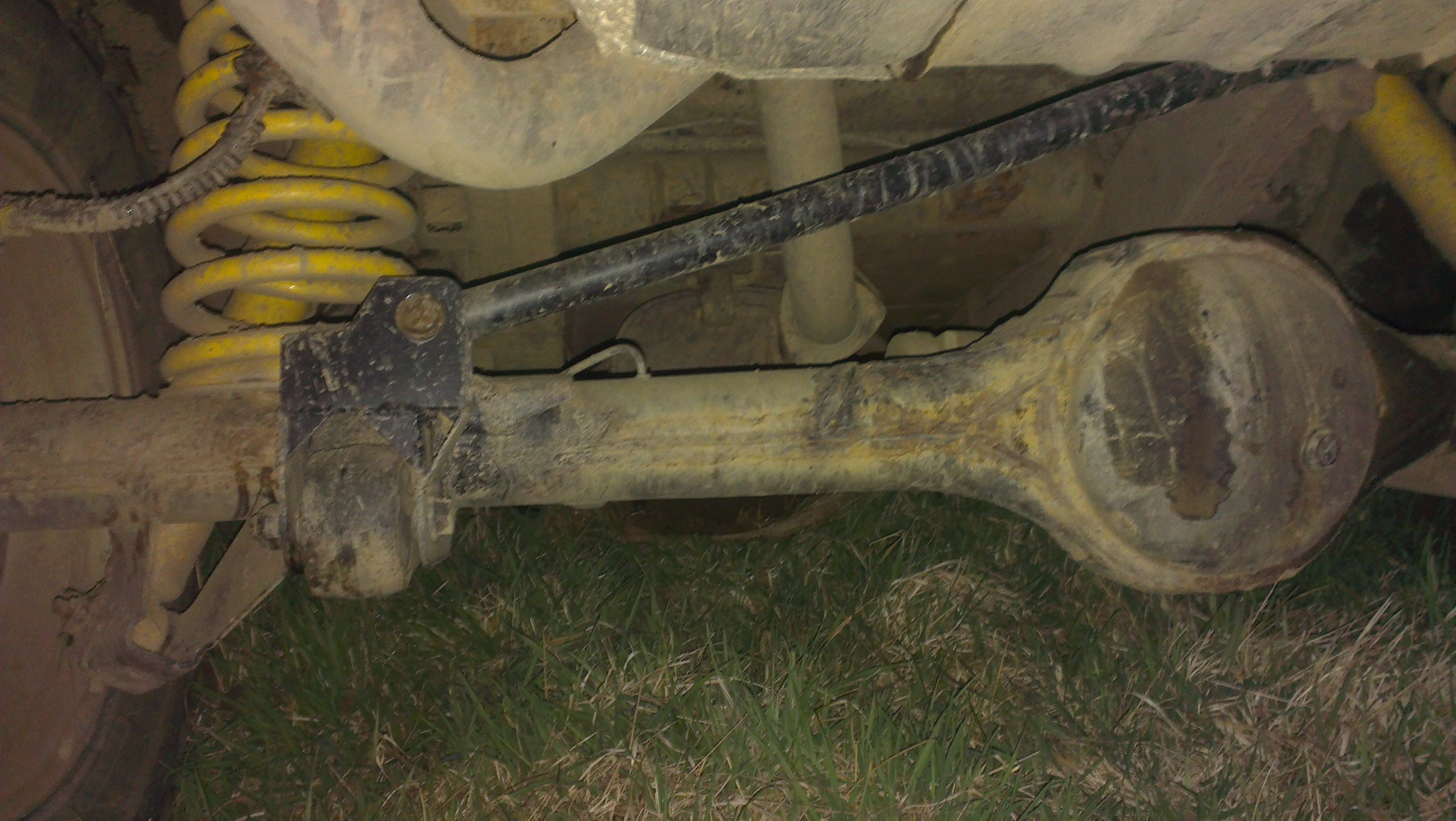

#27 Příspěvek od vasek72 » 31 bře 2014 08:40
Tak tady je pár fotek.. zatím zkušební verze. Panhardka byla potřeba cca o 5cm zkrátit na té rovné straně, musel jsem uříznout na levé straně držák watu z rámu. Ještě to budu muset upravit.. Na pravé straně jsem to zatím uchytil do toho malého úchytu na wat ale tyč je moc zkosená - při pružení to už docela vybočuje nápravu. Potom to už nebude mít chybu. Jinak na fotkách má auto zahrabanej předek v nějaký strouze, auto sedí na rámu a zadní náprava je vyvěšená... tak zase tak našikmo jako na fotkách ta tyč běžně není :mrk
