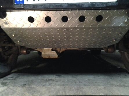

#21 Příspěvek od petr pp » 14 led 2014 18:14

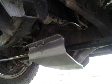

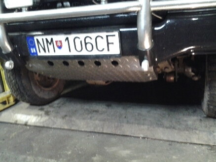

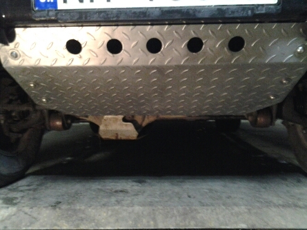

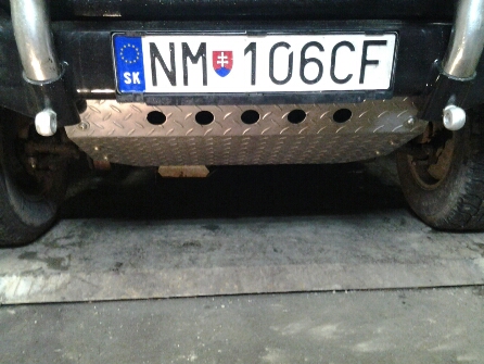

Tak uz mam aj kryt riadenia atiko 3+1 hadam nieco znese

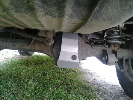

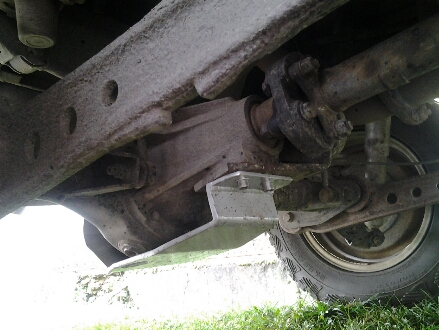

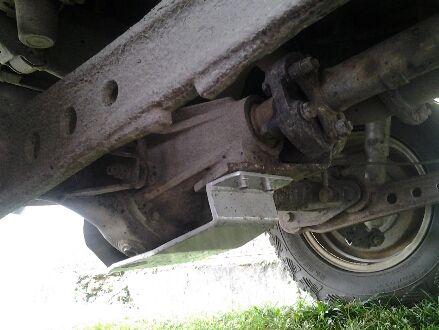

#22 Příspěvek od petr pp » 14 led 2014 20:08

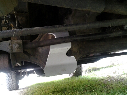

Dam sem aj kryt diferaku nech je to pokope dost sa my osvedcil ked som nabral hranu neakeho betonoveho kanalu v Opatovej na zraze su z 8mm matrosu.

#23 Příspěvek od Wojto » 15 led 2014 18:04
Človeče riadne zbrojíš. Zaujímavá bude hmotnosť.

#24 Příspěvek od petr pp » 15 led 2014 18:54
To este dam na vahu ale axi to je dost vela :mrk a sak som tam dal nev podvozok vzadu +200 a v predu+100kg TF.

#25 Příspěvek od Acon » 15 led 2014 19:32
zaujímavý a funkčný nápad. Nárazník super no ten chromový vodovod je ako päsť na oko

#26 Příspěvek od petr pp » 15 led 2014 19:56
Ten ram ma premna moooc velky vyznam nemam az take male auto ale ked sa vratim z tesca na park tak ma nasebe neku tu farbu uz som mal biele,cervenu,zelenu 2x modru a naposled ciernu od suzuki tak zv.offroad. a stale mam dobre svetla a smerovky a na konare a male strom je to tak isto dobre mozno sa ti to nepaci ale je to ucelove a nema ostre hrany .

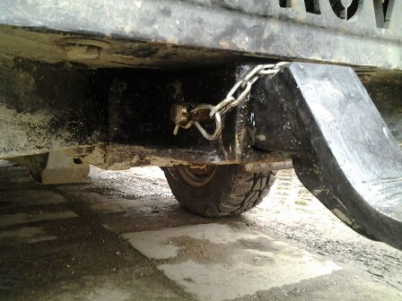

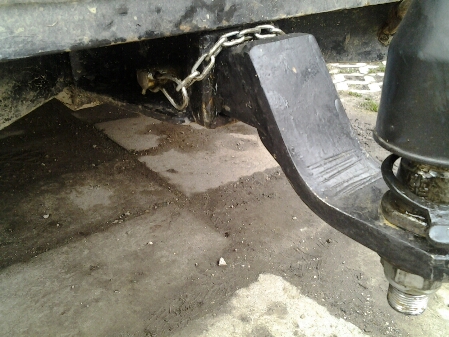

#27 Příspěvek od petr pp » 15 led 2014 20:04

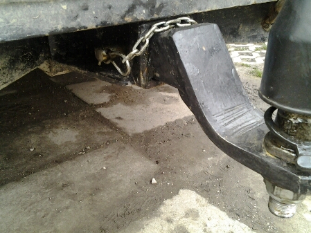

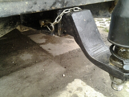

Este prerabka tazneho na take ze {USA}

tak som bol na vahe vopred som dotankoval a vaha dala na dig.ukazovateli uctihodnych 2535kg. :whew :tmi

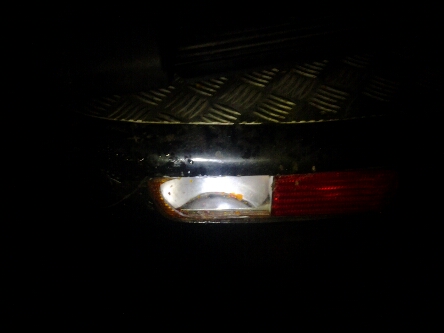

sused testoval zadny pevnostny naraznik a druhy sused to natacal

No smerovka a lak na narazniku forman to mal trosku viac bol o 4cm na prvej strane kradsi :whew

super robota! hlavne tie kryty diferakov;-)

petr pp píše:No smerovka a lak na narazniku forman to mal trosku viac bol o 4cm na prvej strane kradsi :whew
To je na posrání že vždycky prdne to oranžové a né to červene, už mám takové doma dvě. A žes ho tak natočil šikulu,to byla náhoda a nebo jsi to čekal??
