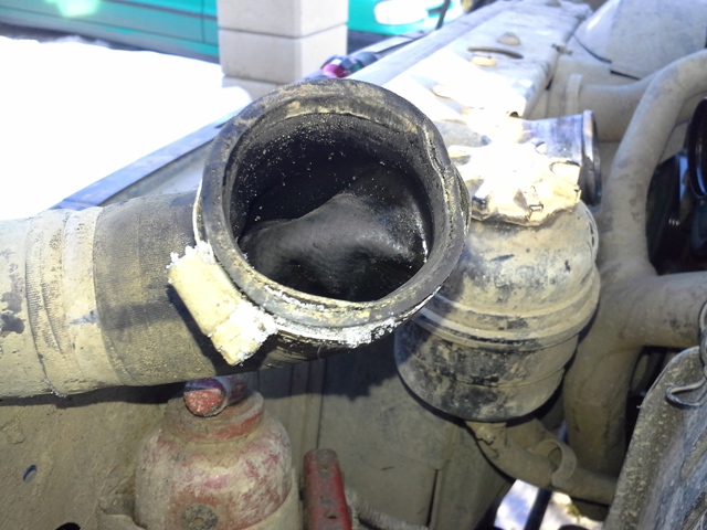

Normálně si jedu a najednou to bíle zahulilo a přestalo to táhnout. Horní hadice od coleru byla jakože smrsklá a spodní měkká. Tak sem tu horní odpojil. Zaslepil vstup oleje do turba a dojel 50 kiláku domů. Možná se s tím stalo něco jinýho, musím se vtom pohrabat.

Projdi hadice, jestli nemají oddělenou vrstvu na vnitřní stěně.

Tak a už vím co se stalo. Děkuju eliottovi za radu. Bylo zborcený to gumový koleno hned u turba. škoda že mě to nenapadlo včera. Tím mým preventivním odpojením turba od oleje abych nezadřel motor sem si to turbo skurvil. Ale to patří do jiné sekce. Holt chybama se člověk učí. Jinak děkuju za nabídky a typy. Kouknu se do šrajtofle a uvidim co se stím dá dělat :grin:

Tak chlapi pořád tady píšete!!! první věc u 300tdi,vyměnit zátky chladiče za mosaz,vyměnit hadice za silikonový,páč origo se bortí zevnitř,při zvednutí vyhodit hardyspojku páč nevydrží 100km,vyčistit intercooler,...........a dalších x kokotin,nikdo to nečte,není to škoda chlape,zdravím a at není turbo posmrti :-(

Hudynovi jsem říkal do telefonu, ať nejdřív zkontroluje hadice...je to běžná závada že je uvnitř rozpadená.

Mira 101 píše:,páč origo se bortí zevnitř(
origo hadice taky něco vydrží...
stačí staré hadice na patnáctiletém autě vyměnit za nové gumové nemusí být ani silikon ten se zase rád prořezává od spon, když to někdo přežene s dotažením
