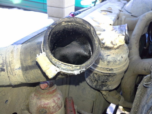

Normálně si jedu a najednou to bíle zahulilo a přestalo to táhnout. Horní hadice od coleru byla jakože smrsklá a spodní měkká. Tak sem tu horní odpojil. Zaslepil vstup oleje do turba a dojel 50 kiláku domů. Možná se s tím stalo něco jinýho, musím se vtom pohrabat.

Projdi hadice, jestli nemají oddělenou vrstvu na vnitřní stěně.

Tak a už vím co se stalo. Děkuju eliottovi za radu. Bylo zborcený to gumový koleno hned u turba. škoda že mě to nenapadlo včera. Tím mým preventivním odpojením turba od oleje abych nezadřel motor sem si to turbo skurvil. Ale to patří do jiné sekce. Holt chybama se člověk učí. Jinak děkuju za nabídky a typy. Kouknu se do šrajtofle a uvidim co se stím dá dělat :grin:

Hudynovi jsem říkal do telefonu, ať nejdřív zkontroluje hadice...je to běžná závada že je uvnitř rozpadená.

stačí staré hadice na patnáctiletém autě vyměnit za nové gumové nemusí být ani silikon ten se zase rád prořezává od spon, když to někdo přežene s dotažením
Re: turbo 300tdi
#35 Příspěvek od MadTom » 05 úno 2015 22:38
Nemohu než souhlasit - jestli originál vydržel 10 nebo 15 let, tak to podle mě není vůbec špatné.
