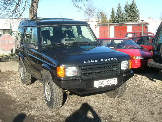

#27 Příspěvek od Mešky » 26 led 2008 12:34
A je hotovo i s nárazníkem.
Mešky
Příspěvky: 838
tel.: 602465066
Bydliště: Třeboň

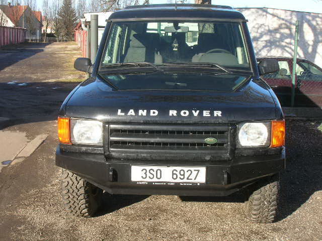

#28 Příspěvek od Mešky » 26 led 2008 12:35
Další foto
Jarys
Příspěvky: 911
Bydliště: Broumov
#29 Příspěvek od Jarys » 27 led 2008 23:37
Copak je to za nárazník. Vypadá dobře i nájezdový úhel. Jen s navyjákem asi nepočítáš...?
Disco mi zachránilo život
Mešky
Příspěvky: 838
tel.: 602465066
Bydliště: Třeboň
#30 Příspěvek od Mešky » 27 led 2008 23:41
To je naše výroba ten nárazník, auto se dělalo pro zákazníka, a naviják zatím nechtěl. Ono na něj taky dojde.

#31 Příspěvek od karel » 28 led 2008 06:19
:hmm: nárazníček pěknej a podvozek taky tak ať slouží
