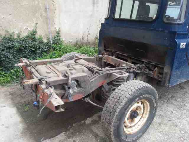

Podrobná kontrola všech gum v podvozku je v plánu - a to tak, že včetně rozborky dané části, protože jestli něco nemám rád, tak jsou to zarezlé šrouby. Zatím to po zběžné kontrole vypadá, že se o to někdo staral, protože místama jsou tam dané nějaké polybushe.
Po omytí wapkou to furt vypadá dobře - rám je natřenej nějakým asfaltovým nátěrem, kterej sice většinou bránil korozi, ale tam kde to nezvlád je to jenom horší. Naštěstí jde dolů škrabkou. Tak jsem začal škrabat. Zítra půjde dolů nádrž a zadní tlumiče, a pokusím se doškrabat zadek rámu.
Proběhnul jsem nějaké manuály a našel, kolik je na korbičku správně potřeba držáků - vnější zadní dva mi chybí, naštěstí jsou to jenom ohnuté plechy.

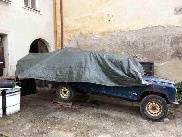

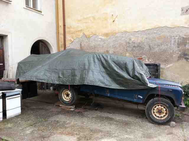

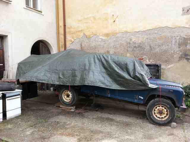

Po sundání korbičky
Po sundání korbičky
sundaná korbička
sundaná korbička

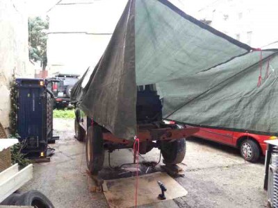

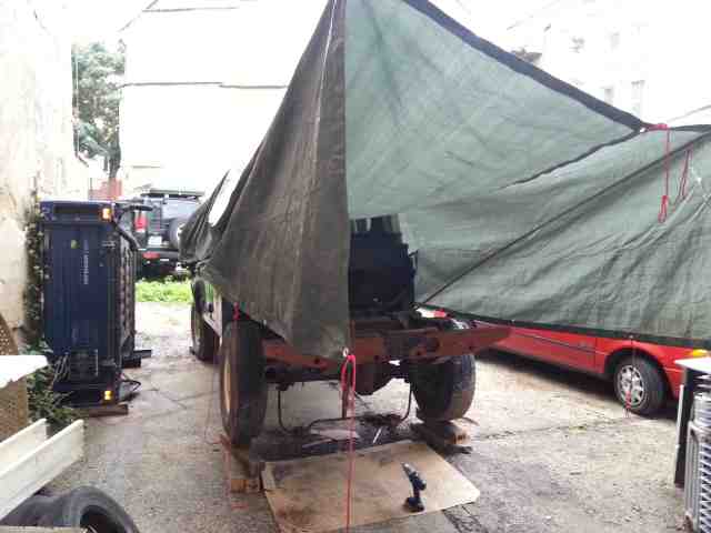

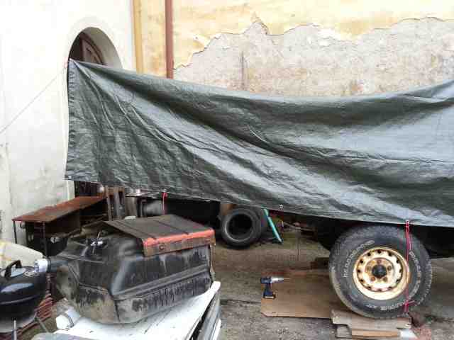

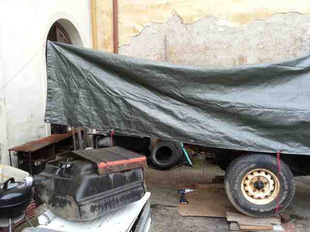

Tak pomalu pokračuju, a protože počasí si ze mě dělá legraci - nachystám svářečku, dojdu pro kuklu a rukavice a ono začne pršet, schovám svářečku a ono přestane, doplnil jsem na Blufínka velkou stanovou nástavbu. Sice zatím trošku zakrývá okna a dveře, ale aspoň do auta neteče.
Akorát ten zadní převis bude asi chtít trošku zkrátit. :mrgreen:

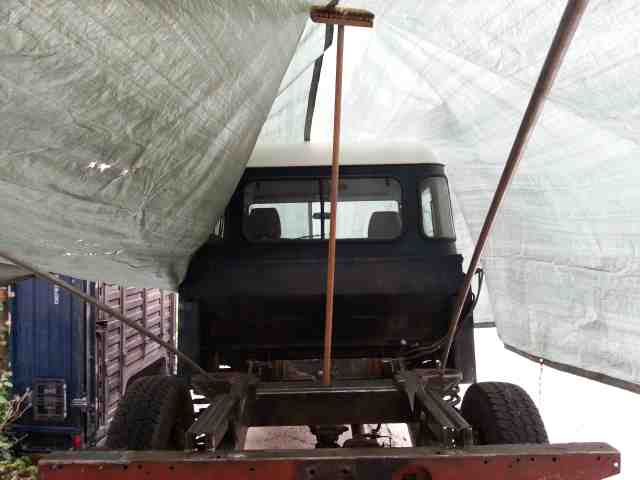

Zkracovat se určitě nebude, ale vzhledem k pokračujícím pracím a občasným přeháňkám jsem musel upgradovat stan na verzi MK2.

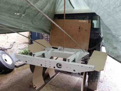

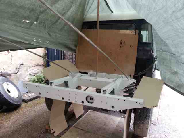

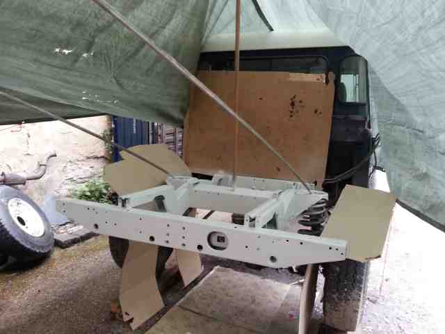

Zadní část rámu je v základu - původně jsem to chtěl dělat štětkou, ale nakonec lenost zvítězila a zkusil jsem to nastříkat, a šlo to lépe než jsem čekal.
A měl jsem u toho malého pomocníčka, kterému se to strašně líbilo, že prý je to lepší, než si malovat pastelkami.
malý pomocníček v pracovním oděvu
zásadní vylepšení stanu z verze MK1 na verzi MK2
Def 130 se stanem verze MK2
zadní část rámu v základu

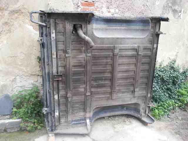

A protože mě čekají mimo jiné i dveře, na kterých už někdo přede mnou začal pracovat, tak jsem chvilku hledal obrázky, jak takové dveře mají zevnitř vypadat, a našel jsem návod na opravu:
http://www.repairmylandrover.co.uk/defe ... rnal-frame
