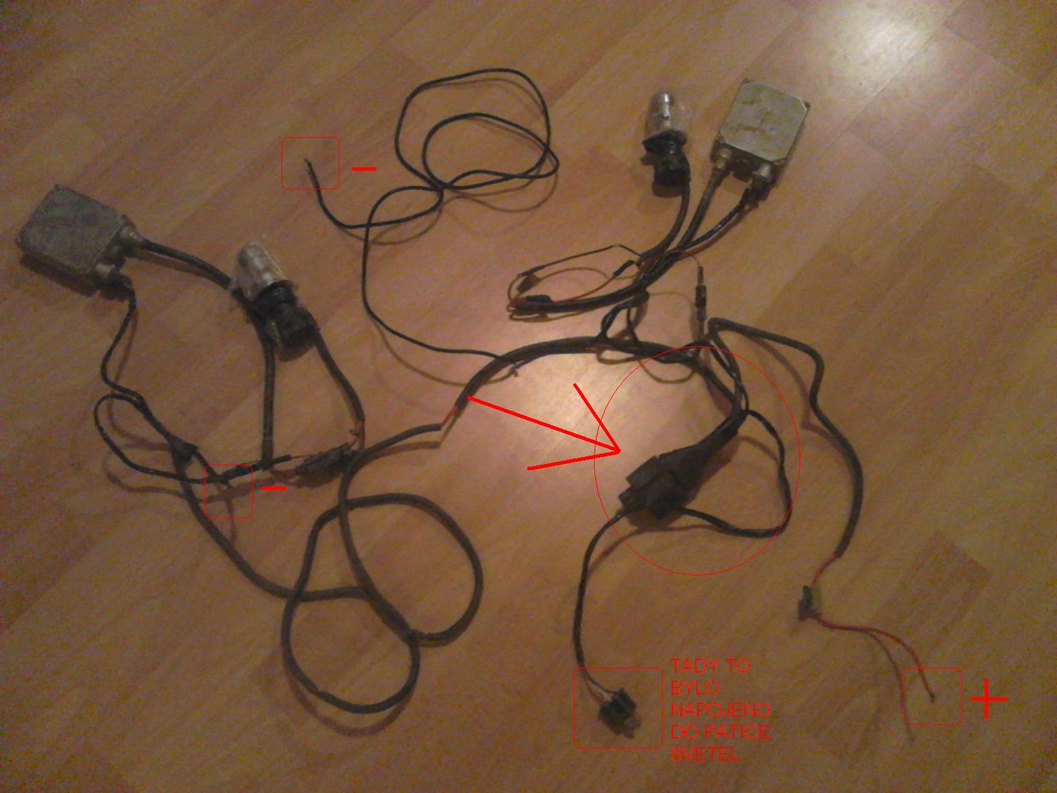

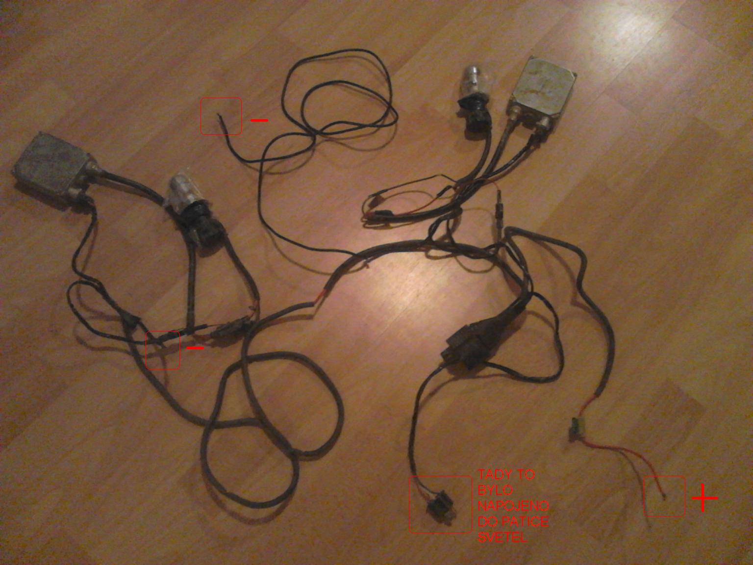

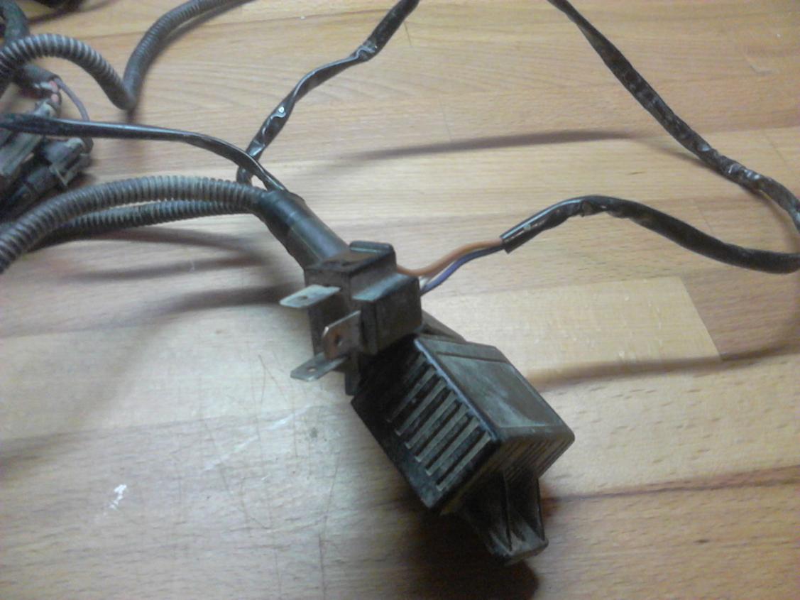

Porad me vrta hlavou narvat ty xenony do tech pridavnych svetel.Akorat moje elektro mozkovy zavyty nejsou shopny to zapojit :oops: Zkusim to touto cestou,potreboval bych vedet,jak zapojit ty draty z te patice(foto 3) kterou to bylo propojeno se svetly,s relatkem ktery mam na ty pridavny svetla?
A druha vec u tech H3 (foto 1)jsou 4draty a jenom dva vedou do te vybojky a ty druhy jenom prochazeji tou objimkou,nebo co to je :?:
Foto 2celkovej pohled ,ale neni to foto nicm moc.

zapojíš jen ty co jdou na výbojku a k trafu. napájení trafa dáš na relátko který ti to bude ovládat .

Jo a tendle bazmek v kolecku je tam k cemu,asi tam musi byt ze? :oops: :roll:
Jsem tam nedal tu foto :lol: ale asije to relatko nee :?: :idea:

jsem ty káble odstřihl do světla jsem šel přes průchodku a ve světla jsem je spájel a tam ty káble navic jsou k ničemu pro tebe.
