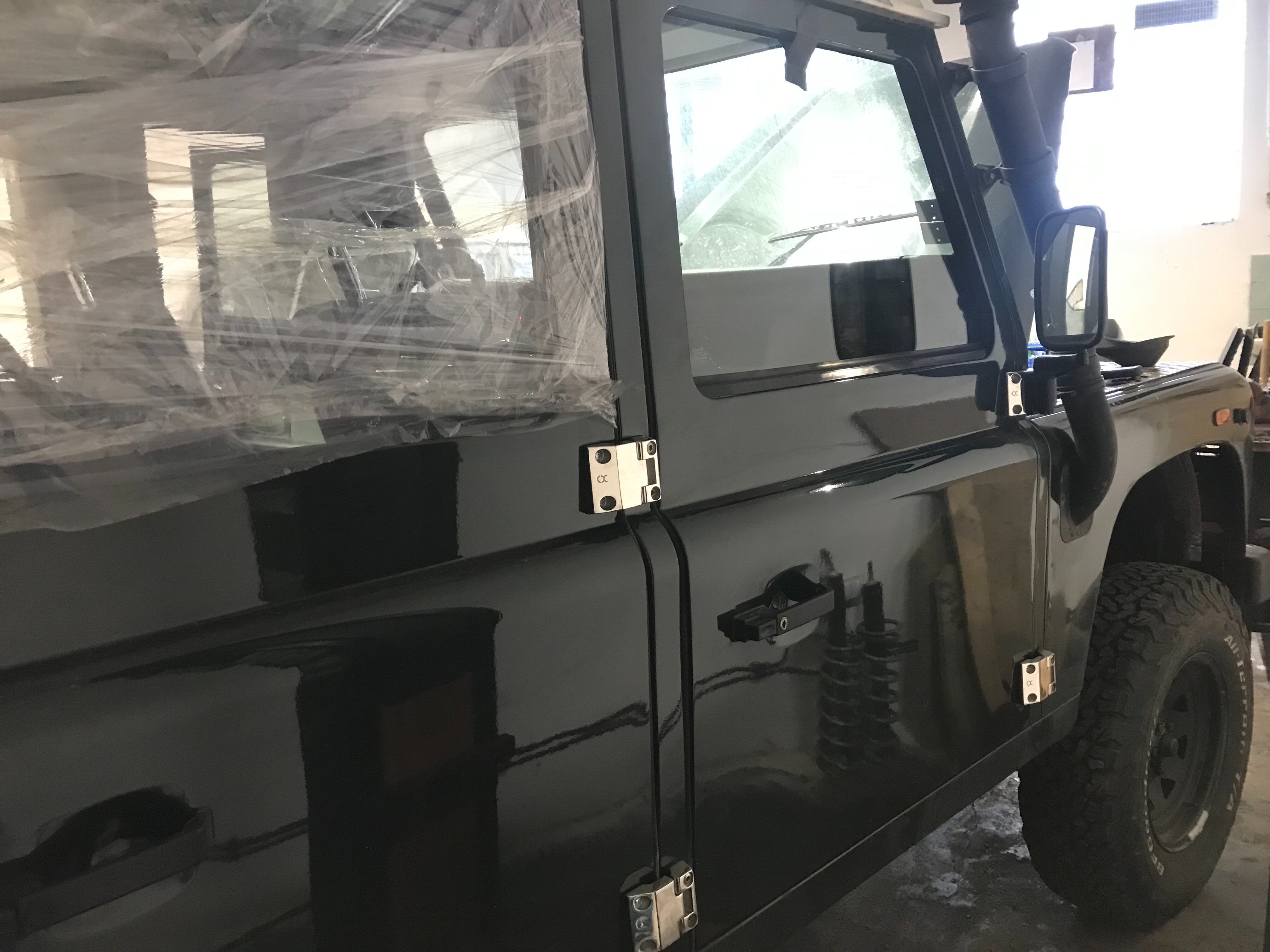

Pravda dnes jsem to zkontroloval a dveře jsou šikmo. Ty šrouby co drži panty maji nějaké vůle že to jde dopasovat? Sundal jsem dva šrouby co jsou ve dveřich a nezdálo se že to jde chytit jinak.

Ve dveřích ne, tak je zavařená trubka, ale ve sloupku je veliká díra a v ní matka na ohnuté plechu, takže se s tím dá docela dost hrát. Akorát jestli máš vymačkané panty, tak to taky může být marná snaha. Občas je nutné dát mezi pant a dveře nebo mezi pant a sloupek podložku, stejně tak si pohrát s umístěním a podložením oka, za které se zachytává zámek.
A poslední věc - nemáš dveře náhodou moc rezavé? Ony umí docela pěkně uhnít a potom se samozřejmě zkroutí ještě víc.

Začal jsem výměnou omezovače dveři, ktery byl vyrvany no a skončilo to odstrojenim celých dveří
. Zrezle nejsou, spodek je olezly ale děrave ani vyhnite to neni. Spodni pant je asi KO protože cestuje. Když jsem dal novy omezovač tak jdou dveře zavřít opravdu blbě a spodní pant se hýbe. Mam jiny dobry. Teď jen jak sundam ty dva velke šrouby co jsou v blatniku, zepředu je velky plochač ktery mi nejde povolit a z druhe strany jsem se k tomu po odstrojeni nedostal. Nebo to musim z pod auta někde chytit tu matici?

Nevím o jakém plocháči mluvíš, takže ti neporadím. Ale co se týče pantů, tak bych měnil rovnou všechny. A jestli máš dveře jenom lehce chycené korozí, tak řešit také pořádně, protože hnijou všechny a koupit starší tedy není možné, a pokud už jo, tak za cenu nových.
A jestli budeš dveře sundávat, a máš do nich přivedenou elektriku (centrální zamykání, elektrické stahování okének), tak si v té gumě zkontroluj dráty a případně je vyměň - velmi rády se tam lámou.
Jinak řečeno, ze seřízení dveří máš jejich malou generálku.
To je tak ale skoro pokaždé.

Matica v stlpiku je chytena na plechovej spone, ktore je vlozena do otvoru. Ja som musel vsetky sroby spodnych pantov v A-stlpiku odvrtat. Boli uplne zhrdzavene. Horne sli povolit celkom dobre.No bolo treba ich poriadne poklepat. Kup si sadu antikorovych na cele auto.

A hlavně ty nové nerezové šroubky nezapomeň pořádně v závitech namazat, nerez se umí pěkně kousnout.

Spodne tesnenie zadnych dveri som kupoval nedavno z UK. Z pociatku sa budu tazsie zatvarat dvere, ale tesniaca schopnost je lepsia. Po anglicky sa to nazyva weatherstrip cislo dielu LR029308 a LR029307
Dvere.. netesnost dveri ako pisu vyssie je sposobena polohou pantou, polohou bulkheadu a ohnutymi dverami. Dvere su dost makke, neboj sa poriadne do nich opriet kolenom a ohnut.
) inak nastavenie dveri na defe je umenie.
Opravna sada pantov dlho nevydrzi, lebo zvycajne je vybity aj samotny pant. Nahradne panty tiez nevydrzia dlho. Kup original, alebo si priplat stovku a mas krasne nerezove panty.
