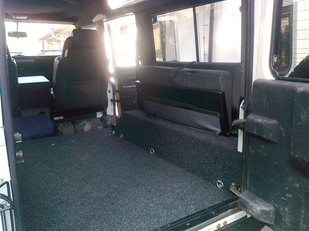

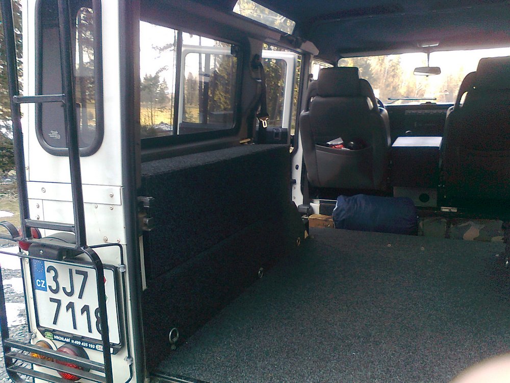

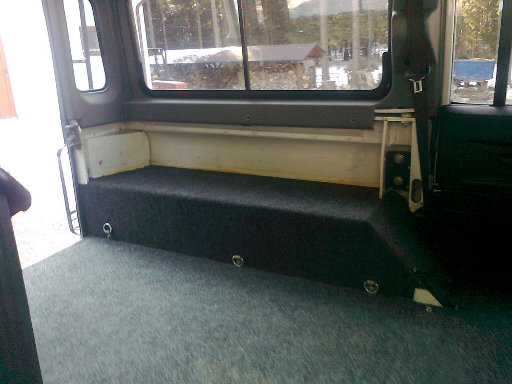

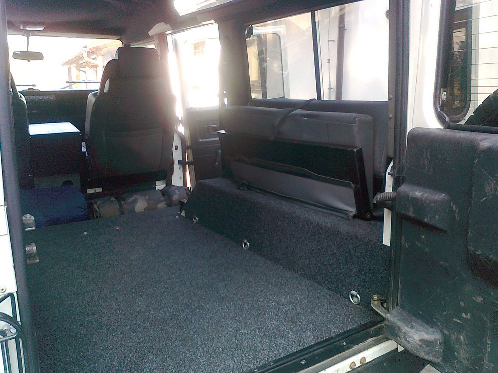

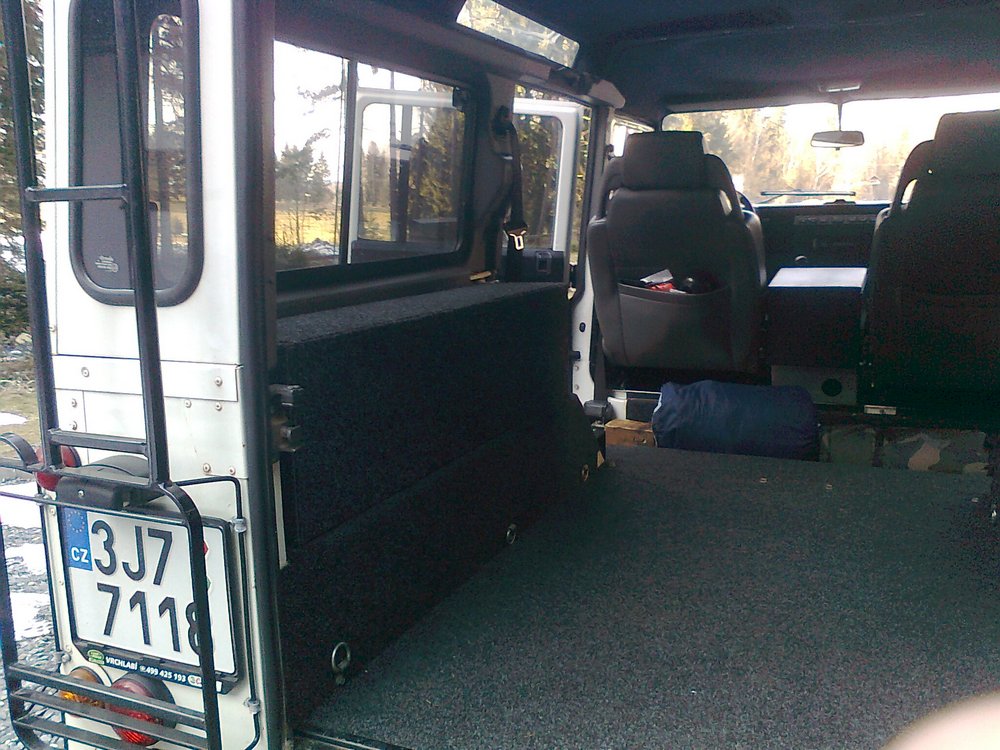

tak jsem využil nabídky od Land Jirky a vzal na zkoušku jednu bednu, kterou měl od Rosomáka....
vymontoval jsem sedačku i s tou trubkou, na které jsou pásy a bedna tam padla jako ulitá.... :wink:
takže jsem koupil kus zátěžovýho koberce, kterým mám udělanej celej vnitřek a bednu polepil a namontoval....
a bedna byla okamžitě plná, takže přijde další na druhou stranu..... :-)

Hosi jake mate skusenosti s tema kobercama co mate v atech. myslim ty nalepene zatezaky. kdyz to tam namokne nehnije to pod tym ? :hmm: :hmm: dik mato
ATOL
Příspěvky: 410
tel.: 777 832 708
Bydliště: Vojnův Městec
Re: Defender 110 - bedny na blatníky
#25 Příspěvek od ATOL » 16 bře 2013 19:24
no asi to bude nějak pracovat.....

Prave delam nove podlahy do defika komplet celee auto a koberec uz to asi nikdy neuvidi bo mi je na :Ale fuuj: jak to vypada :Ja blb:
#27 Příspěvek od MOPADŽI » 18 bře 2013 14:31
matooo píše:Prave delam nove podlahy do defika komplet celee auto a koberec uz to asi nikdy neuvidi bo mi je na :Ale fuuj: jak to vypada :Ja blb:
Já bych to neviděl tak tragicky. Voda se dostane všude . vyzlíná. Já tam naopak koberce teď dávám, protože odhlučňuji :mrk

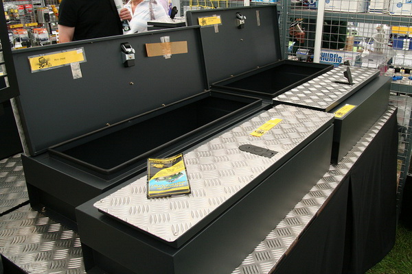

Nemá někdo typ na nějaké zapuštěné kování na horní otevírání bedny? Nemohu nic najít.

Myslel jsem zámek, něco jako tohle.

Vršek té bedny bude součástí ložné plochy na spaní, takže musí být zámek z vrchu a zapuštěný. Nejlépe kdyby šlo nějak udělat to výko bedny otevíratelné na obě strany.

Ok, pokud to potřebuješ zamknout, tak jo. Zapuštěný madla za pár kaček + platle na visáč je nejlevnější varianta, která mimochodem funguje. Sám sem si to tak udělal, bedna se neotevře a nechá se zamknout (viz obrázek výše) a mám přes ní udělanou překližku na spaní a v pohodě. Ale proto píšu, že asi požadeješ něco jinýho...

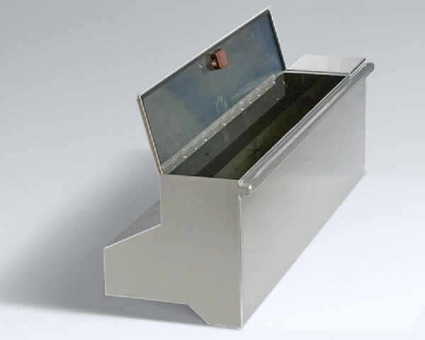

Z jakého hliníkového plechu udělat bedny aby měli nosnost na spaní? Má představa je 3mm síla, ale netuším jakou slitinu?
#37 Příspěvek od MadTom » 10 bře 2014 20:28
U plechu to nebude o síle, ale o tom, jak bude naohýbanej. Síla plechu bude spíš o tom, aby nedrnčel.

#38 Příspěvek od mr-tomas » 10 bře 2014 21:07
Myslel jsem něco takového, budou mezi bednama natažené ložné desky.

"Z jakého hliníkového plechu udělat bedny aby měli nosnost na spaní? Má představa je 3mm síla, ale netuším jakou slitinu?"
Tohle je dotaz jak stehno a je vidět, že tazatel je fachman, hehe
No pokud bych to chtěl z hliníku, asi bych věděl jakou slitinu... Stačil by i 1mm profil, kdyby se to udělalo jak má ... (Omlouvám se, dlouho jsem tu nebyl a tohle mě vážně rozesmálo...)
#40 Příspěvek od Hanys_a_Kaca » 28 kvě 2014 09:38
Já mám upřímné dotazy rád. kdyby to byl superfachman, tak by se neptal.
Odpovědi tu už v podstatě jsou, hodně záleží na profilování a hliník není ani tak materiál, jako spíš prvek. Čistej hliník se dá v podstatě krájet nožem, takže z hliníku to dělat nebudeš, tím se dostáváš správně k tomu, že to bude nějaká slitina, nejspíš duralová, či jiná podobná, což je spíše obchodní název, význam má sledovat jakou materiál splňuje normu a jaká je logika té normy. Že máš představu o 3mm, vychází z toho, že s to tak možná někde viděl, pak je nejjednodušší se zeptat, z čeho to teda bylo, případně vyfotit, jak to mělo řešenou profilaci (jakoby žebrování). To je důležité jednak z pohledu nosnosti a druhak z pohledu vibraci - hluku. Taky jde o to jak řešit spoje, jestli to bylo svařované, nebo ohýbané a nejtované, nebo nejtované do úheníků... Část bedny, pokud ji zatížíš zvrchu, bude pravděpodobně zatížena na vzpěr a to je z pohledu návrhu otázka stabilitní, tedy neplatí, principiálně, že dvakrát tlustší je dvakrát lepší, ale posuzuje se to spíše, vyhovuje / nevyhovuje, narozdíl od namáhaní na tah, krut , ohyb...
