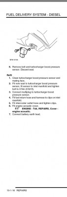

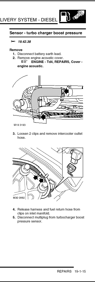

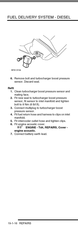

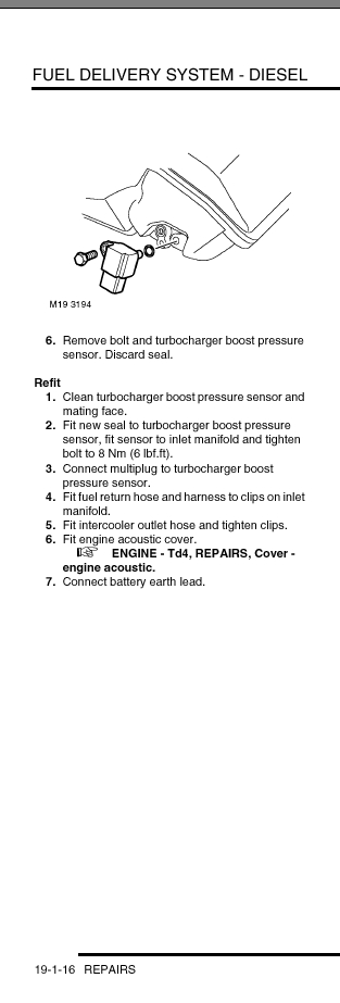

#29 Příspěvek od cesta » 06 úno 2013 06:08
Co Ti to vlastně dělá,nejede to od spodu,nebo co?Začne to jet až od těch 2150ot?Jak to poznáš?Tady je ten snímač.Když tak s tím zajdi někde na diagnostiku.

#32 Příspěvek od MadTom » 07 úno 2013 18:43
To co popisuješ by mohl být ten smínač tlaku v sacím potrubí - pokud bude špatně fungovat, tak to bude blbě regulovat. Ale to je nejlepší napíchnout na diagnostiku a podívat se na live data (tj. hodnoty z čidel za jízdy, jeslti něco není mimo rozsah). Druhá věc je čip - dělalo to i dřív? Docela si dovedu představit, jak auto načipovat tak, aby to dělalo přesně to co popisuješ - to je totiž velice jednoduchá úprava. Na druhou stranu, čipnout auto tak, aby plynule začalo tahat od nižších otáček se už musí umět.

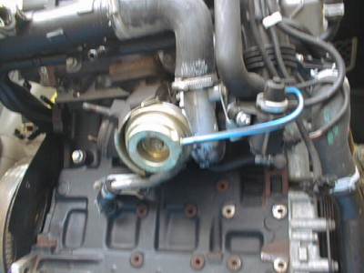

cesta
Příspěvky: 546
Registrován: 01 črc 2009 10:08
auto: Freelander I TD4
Bydliště: Koňakov-Český Těšín
Re: freelander TD4 ztráta výkonu

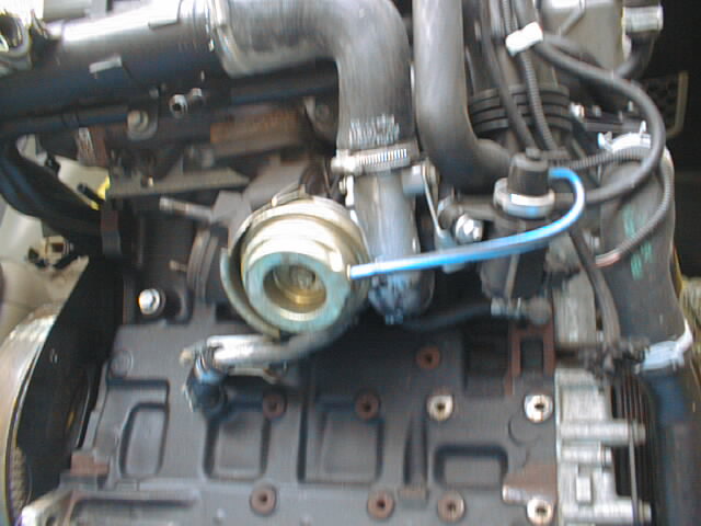

#38 Příspěvek od cesta » 11 úno 2013 11:36
Jo je to jak píšeš, tady je ta co je od turba viz obr.
