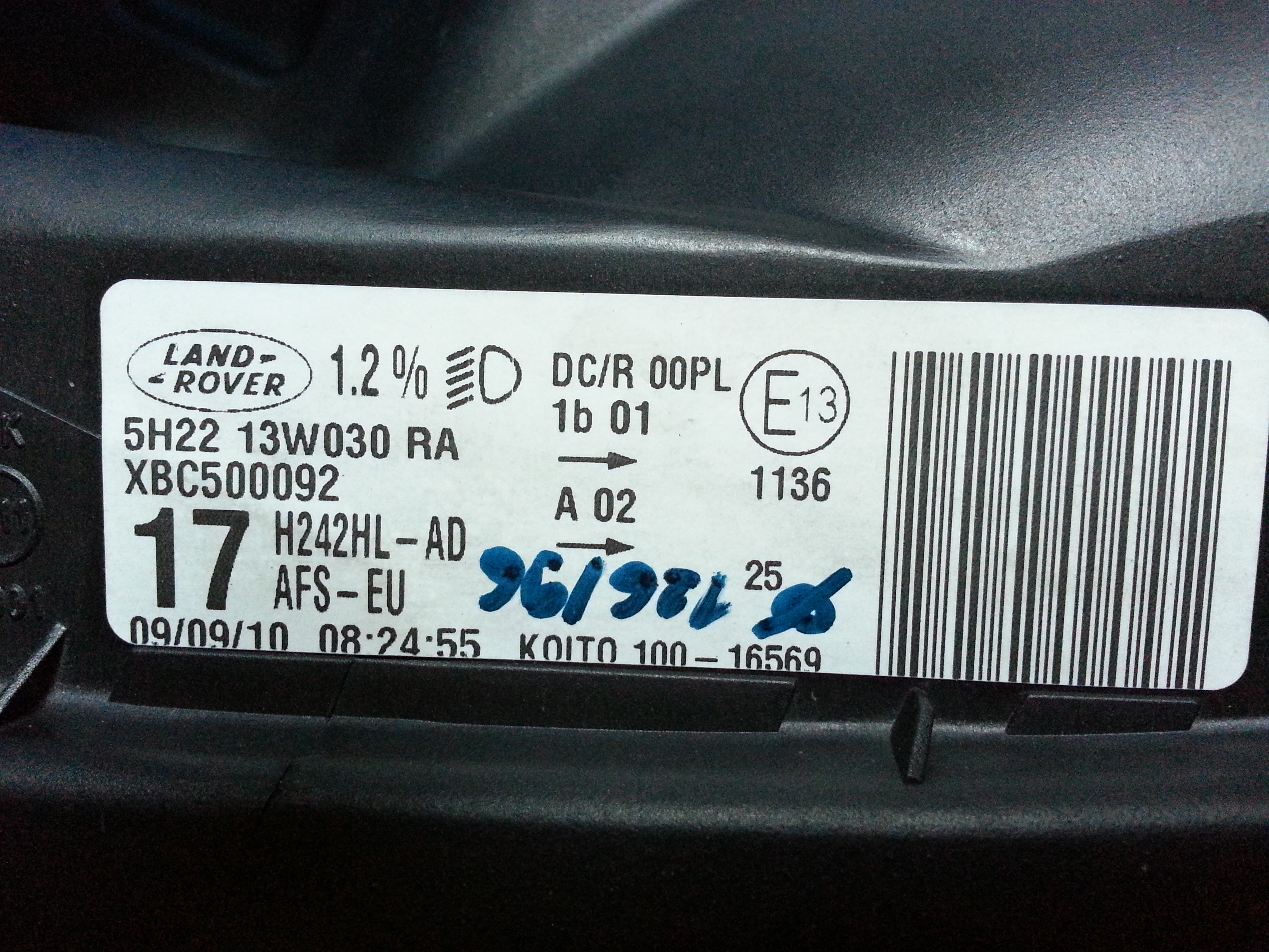

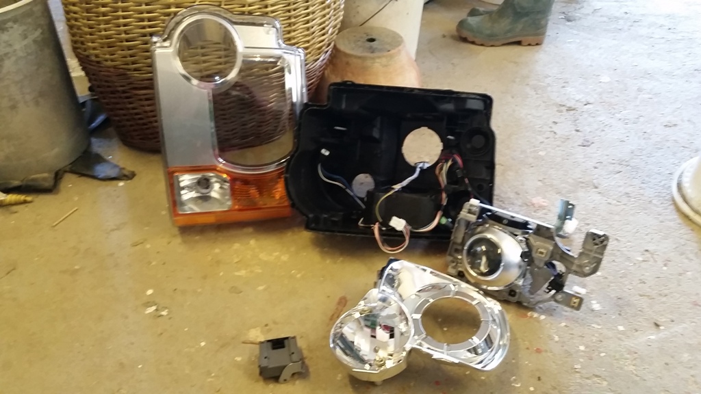

Lave predne svetlo som rozobral napadrt. Premeral som co sa dalo. Vo vnutri svetla je este vlastna riadiacia jednotka (10188-16569, http://www.toudy.sk/images/lrd3/headlam ... 231936.jpg) natacania sosovky doprava a dolava a tiez naklapania hore a dole.

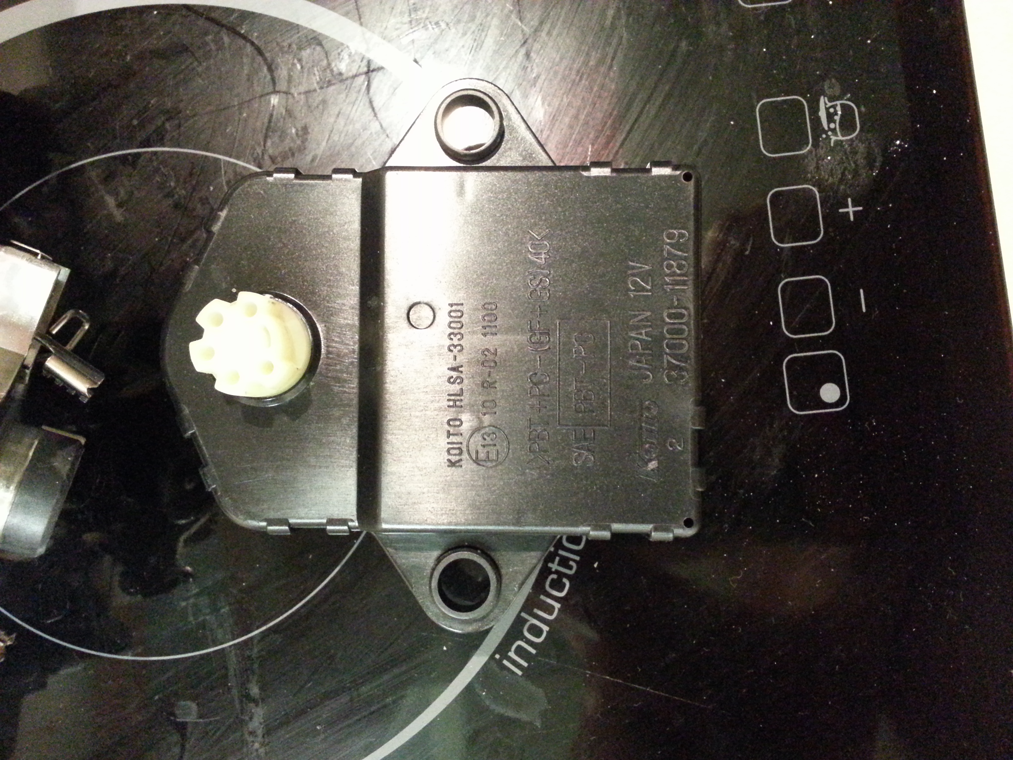

Natacanie sosovky dolava/doprava riesi akcny clen HLSA-33001 najdes ho tu http://www.toudy.sk/images/lrd3/headlam ... 232404.jpg

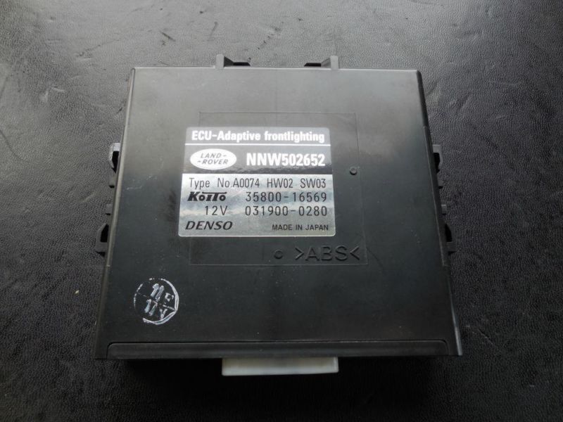

Velke podozrenie mam na modul 10188-16569, ktory komunikuje s centralnym modulom ‘AFS’ vo vozidle, Koito 35800-16569(NNW502652) (http://www.toudy.sk/images/lrd3/headlam ... 2652_3.jpg). Nasledne modul AFS komunikuje s CAN zbernicou vozidla.
Modul HLSA… podla merani vyzera byt v poriadku http://www.toudy.sk/images/lrd3/headlam ... 33001).pdf
Kabelaz od AFS modulu k obidvom svetlam je v poriadku.
Natacanie sosovky dolava/doprava riesi akcny clen HLSA-33001 najdes ho tu http://www.toudy.sk/images/lrd3/headlam ... 232404.jpg. Stiok svetla je tu http://www.toudy.sk/images/lrd3/headlam ... 110437.jpg
