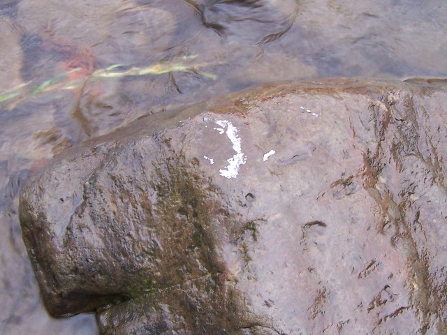

Takto to může začít...
...a takto to může skončit

FOR Ken nepromáčkl se ti ten kryt na převodovce, oproti ruční brzdě ? Mě jo už několikrát je to otřesny zvuk už jsem tam vyřezal otvor.

Pár ran to už schytalo, zatím to drží, je to 8mm duralu, tak by to snad mohlo něco vydržet. Trefil jsem akorát výfuk, ten už má nyní aerodynamický tvar. Každopádně nebýt toho plechu, možná bych už měl rozšklebenou převodovku. Někdy tě to na ten šutr hodí, ani nevíš jak.

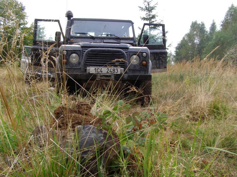

Kryt podvozku nepodceňovat!! Ten kamínek na foto nebyl v té trávě vidět. Auto ho vyoralo a zastavilo se téměř na fleku. Nebýt předního krytu, nechci se domýšlet co se mohlo všechno zohýbat/rozlámat. Mimochodem stalo se to v kopcích na Ukrajině.

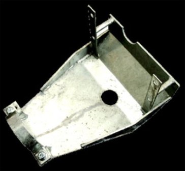

Budu měnit kryt zadního diferenciálu. Původní plechový (materiál ocel 5mm+žárový zinek) budu dával dolů a nahradím ho pevnostním víčkem/krytem diferenciálu od ARB. Už ho mám doma. Kdyby měl někdo zájem o ten původní od Scorpion racing, bude volný, tudíž k prodeji :wink:
Pevnostní víčko difu od ARB
Kry Scorpion racing k prodeji
