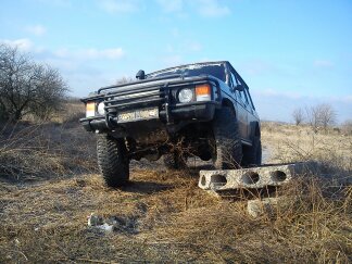

Škoda, že fotky z jednej akcie sa mi stratili. By som ti vedel ukázať mojho RRC s +2"liftom od Eliotta na 235/85 R16 ktorý bol vyšší než starý Patrol s prevarenými listami na 33" BFG MT :wink: . A tak isto ak by sa mi podarilo zapátrať tu na fore tak na Slovakia Trophy v jednom albume myslím že od Karla :dance alebo Kance bolo vidno ako je moj Classic vyšší od Y60tky rovnako na 33"kách s cca 3" liftom. takže vidím to tak, že buď to máš svinsky lahnuté na seriových strunách a nemáš možnosť to asi porovnať s autom na nových strunách :wink: . Skús popozerať v topicu "Pred a po" a skús si nájsť napr. Teslov RRC na ktorom sú ak sa nemýlim tiež "iba" 2palcové struny a vyzerá to geniálne.
Ja osobne by som sa pri väčšom lifte ako 2" bál vybrácií kardanov, zlého záklonu zvyslích čapov a podobné srandy. Na tých kolách čo máš to iba kultúrne obrež a netráp sa blbými narážkami. Oni ti tý trolisti aj tak len závidia , že máš naftové auto ktoré oproti nim má motor :D :D

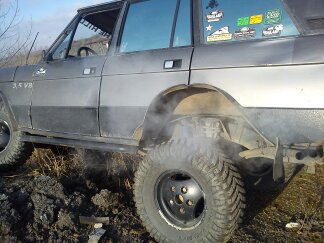

mam 2" podvozek a tlumiče střední zátěž a absolutní spokojenost :lol: a pneu 305 75 16 :chuckle
