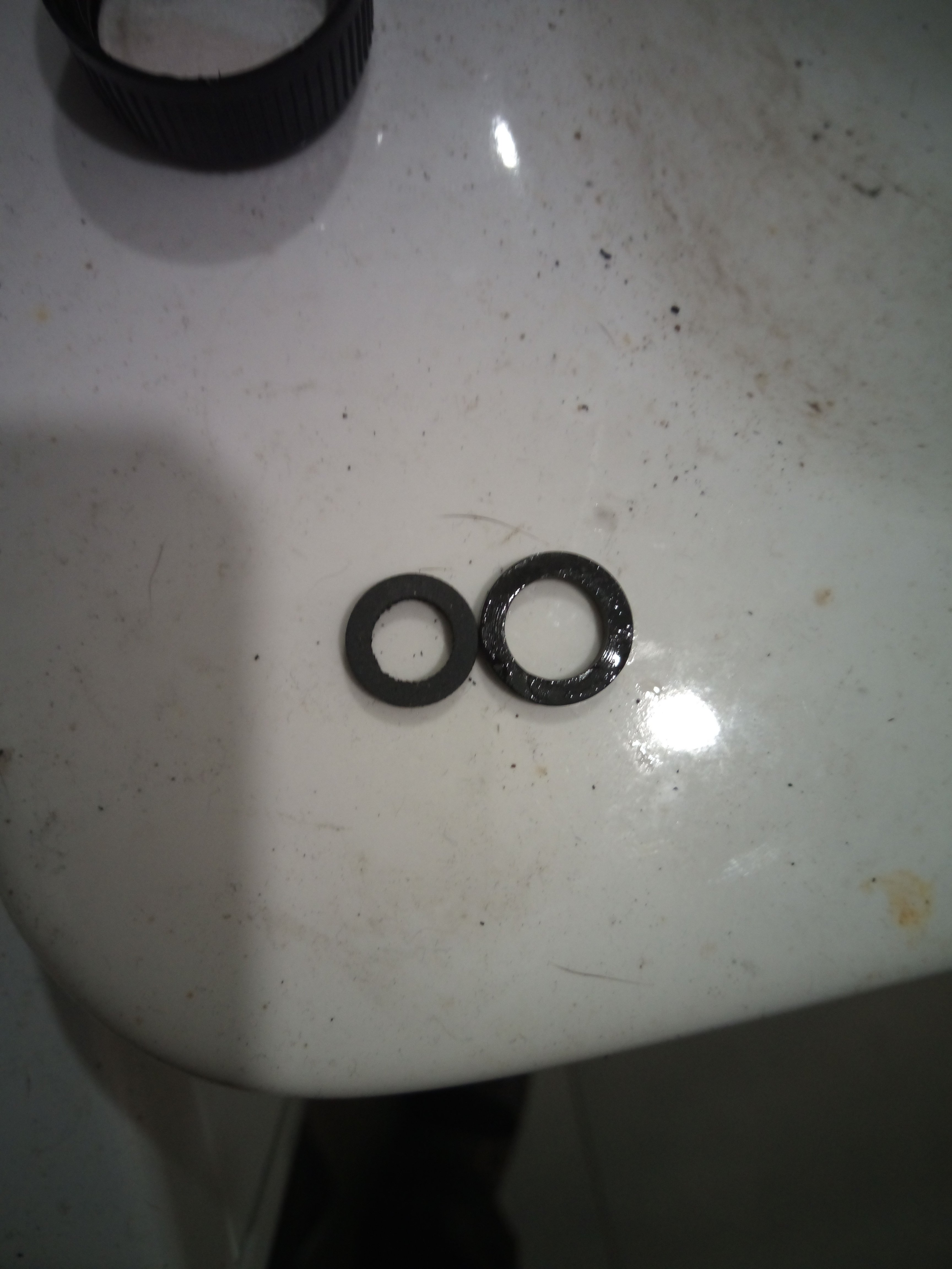

Este jeden problem, tesnenie medzi polky z. brzdicov
17H8764L ma mensi priemer, nez origo. Je ich viac typov, alebo sa rozpuci do spravneho tvaru?
Ked som to robil naposledy, nejake desatrocie to uz bude, nechaval som stare, kedze nove nesli zohnat.
Tusim by som si mal zalozit vlastne vlakno, nejak sa mi tie otazky mnozia, a to som si uz zacinal mysliet, ze rrc poskladam poslepacky 😵
