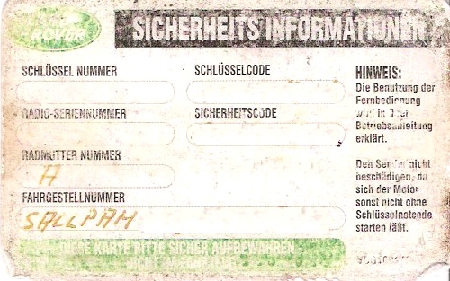

MILUNAK píše:Ted budu za blbce....nevim co jsou kódy EKA
Ale kdepak za blbce, on to celkem málokdo zná -- z mně zcela nepochopitelných důvodů není ani v uživatelském manuálu, asi to podle původních představ měl dělat jen servis?!? Každopádně pokud u P38
- se zablokuje imobilizér
- a nejde to odkódovat dálkovým ovládáním na klíčku (např. proto, že jeho baterie je vybitá, nebo proto, že byla odpojena baterie v autu a plovoucí kódy se rozsynchronizovaly, apod.)
pak je kód EKA (emergency key access) víceméně jediný způsob, jak imobilizér deaktivovat. Je to čtyřciferný číselný kód a vkládá se pomocí (normálního mechanického) klíčku ve dveřích řidiče, ten postup je trochu komplikovaný, ale jde to.

MILUNAK píše:V autech jsou i servisní knížky a návody a další dokumentace, ale nijak jsem to nezkoumal.
Vida, to vypadá nadějně. V manuálu by měla být v takové kapsičce přímo na těch deskách kartička, která vypadá nějak jako viz přílohu níže (nemusí být nutně tak ošoupaná :rofl ) -- samozřejmě v jiném jazyce asi, já ji mám jen ve schreibdeutsch. Pokud ji tam u těch aut máš, měly by na ní být všechny potřebné kódy -- dole VIN pro jasnou identifikaci, nahoře právě EKA a pod ní kód pro rádio.
