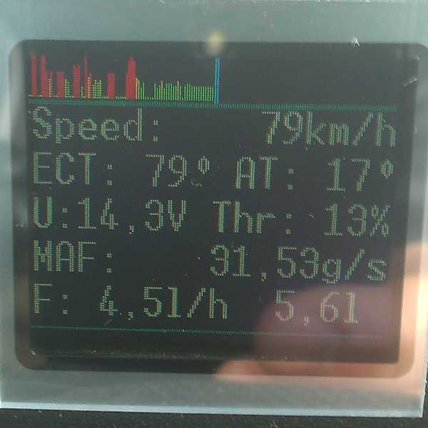

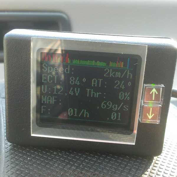

Re: "Live info" panel do 300Tdi
Na niečom podobnom som pracoval, potreboval som mať viac informácií čo na prístr.doske nie sú a nenašiel som nič vhodné na webe. Nemám tam externé čidlá na to som lenivý. Všetko sa ťahá z OBD, mimo OBD sa meria len napätie. Motor TD4 poskytuje hodne málo live dát, ale mám tam aspoň ECT, IAT, Plyn, rýchlosť a MAF. Z MAF počítam pomocou korekcií na teplotu a plyn hodinovú spotrebu, z nej s rýchlosťou spotrebu na 100km a šupem to do grafu. Mám tam aj DTC test a mazanie. Displej tam mám RGB OLED 130x160 ale iba 1,8", procesor MSP430f149. Vyvíjať to na novo, tak by som tam použil nejaké priemyselne PC s linuxom alebo winCE. K-line je skurv.. pomalá, vyčítanie tých 5tich parametrov trvá cca 2s, chcelo by to CAN..
S pripájaním ext.čidiel je problém, pretože ťahať analog.hodnotu k displeju je blbosť a tam by to chcelo nejaké spracovanie pod kapotou a do displeja len sériovú linku.
Dvě poznámky - TD4 a TD5 je docela rozdíl a uchodit dlouhodobě spolehlivě live data u TD5ky není jednoduché, zvlášť pokud to má fungovat i na nejstarších verzích.
Dotáhnout analogovej signál je velmi jednoduché - prostě to chce jeden nebo dva dráty navíc a správně je na straně procesoru ošetřit.
Každopádně 300TDi nemá žádnou diagnostickou sběrnici a i do TD5ky to mám nachystané bez OBD. Protože pokud budu chtít nějaká čidla doplnit (tlak nafty, teplota výfukových plynů), co originál na motoru nejsou, tak tu analogovou část tomu musím stejně udělat. A to nejlépe tak, jako to mají dělané v řídících jednotkách co v autech běžně jsou. Takže to potom půjde použít skoro na každé auto, maximálně s drobnou úpravou.
A k čidlům co už v autě jsou se dá klidně připojit paralelně - prostě měřit napětí. Výstupy čidel jsou na dost nízké impedanci, aby hrozilo jejich ovlivnění.
Každopádně s tím barevným displejem je to hezké. Bohužel jsem nebyl schopen najít vhodný displej, který by byl nějak standardní a dostupný od více výrobců a dlouhodobě. A zrovna displej se nahrazuje špatně - většinou to znamená i změnu mechaniky. Co jsem dělal ve vývoji a výrobě speciální elektroniky, tak displeje byl největší problém - pár kousků jako vzorky se sehnalo, vagón - tedy několik tisíc kusů výrobce vyrobil třeba za půl roku, ale něco mezi tím bylo velmi problematické, nedej bože třeba po 3 letech.
A rozhodně nechci navrhovat něco, kvůli jednomu kusu. Musí to být nějak opakovatelné.
