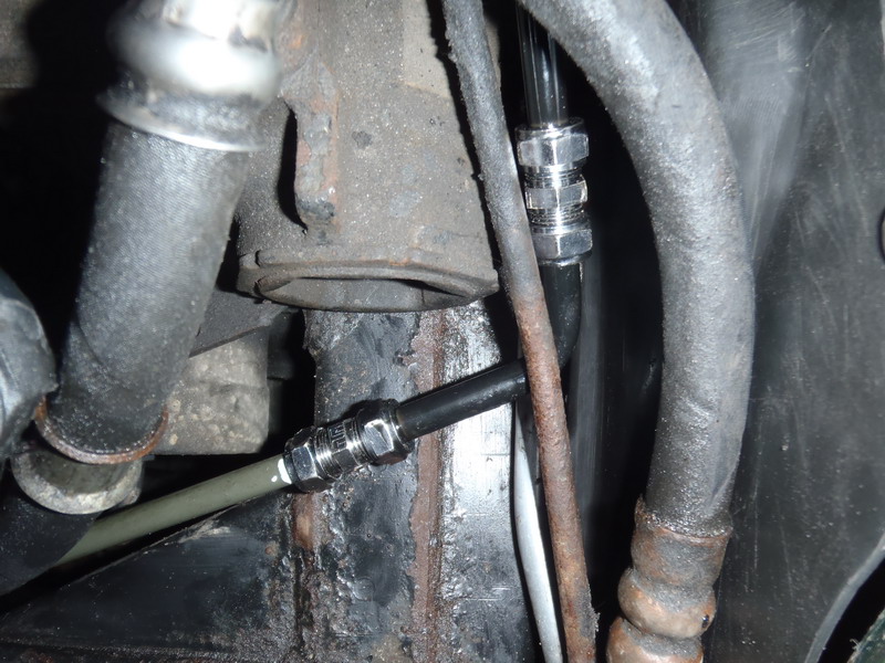

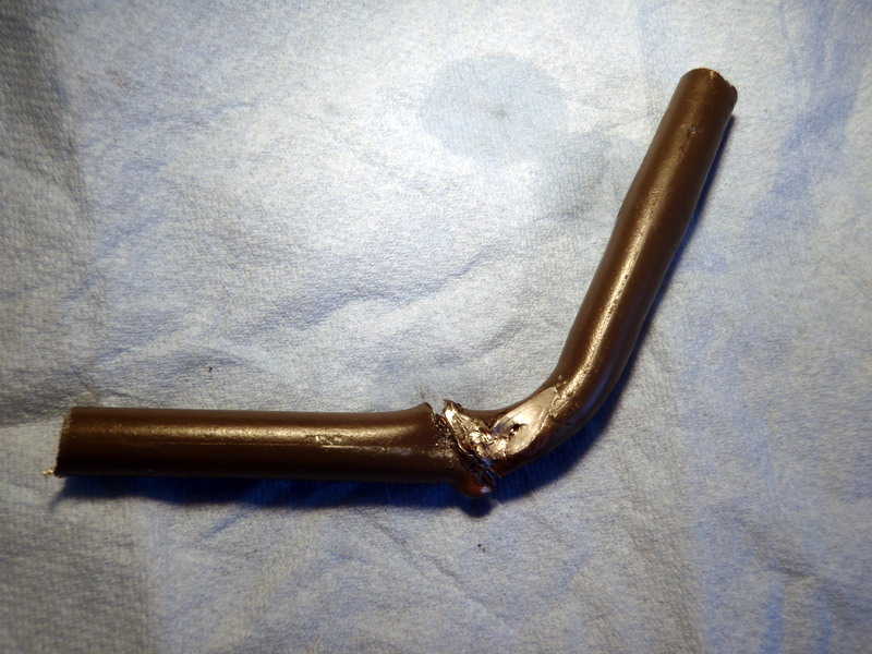

Nechcel som zakladat nove tema, tak ozivim toto. Mal som predratu nizkotlaku trubku systemu ACE co vedie naspat do nadrzky. Menit novu sa mi nechcelo, zvaracku zatial nemam, tak som sa rozhodol vyspojkovat s kuskom novej trubky. V zeleziarstve Ento som kupil spoky na 10mm kovove trubky po 2€ kus. Pristup bol dost zly, trebalo trochu odstrojit, potom uz len vypilit a dotiahnut (pozor na piliny). Je to dobre a lacne riesenie. Prikladam foto.

#29 Příspěvek od PavelU » 09 úno 2011 23:27
Super řešení, to se ta trubka tak prodřela o rám?

#30 Příspěvek od vladob8 » 09 úno 2011 23:42
PavelU píše:Super řešení, to se ta trubka tak prodřela o rám?
Predrala sa o tu hornu trubku co vedie od serva, teraz to uz ma distanc.

#31 Příspěvek od PavelU » 09 úno 2011 23:44
Jo už to vidím. Dík, je to dobré vědět.
