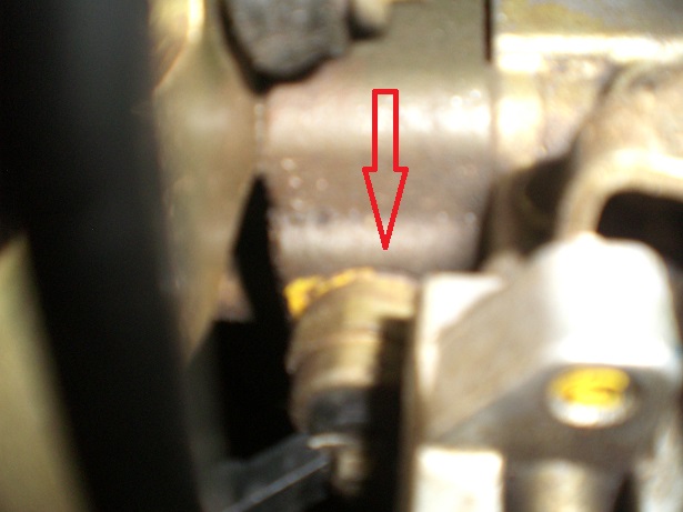

ja mam na 300 mech cerpadlo kde najden ten stop ventil a co treba odpojit

Forsttimber píše:ja mam na 300 mech cerpadlo kde najden ten stop ventil a co treba odpojit
... no samozrejme na cerpadle. Je to ten isty ventil ako na verzii bez imobilizeru len je mechanicky chraneny.

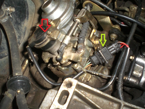

stop ventil na 300 tdi je asi ten oznaceny cervenou sipkou a predpokladam ze konektor oznaceny zelenou sipkou nestaci iba rozpojit ale asi tam treba nieco prepojit

To je něco s ovládáním egru, stop ventil je někde zezadu čerpadla

nasiel som este toto

#38 Příspěvek od mr-tomas » 21 led 2015 22:18
To bude on.

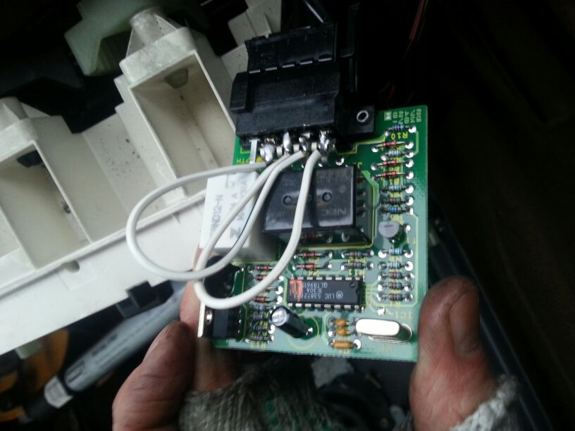

Ještě k tomu překlenování relátka. Nebylo to myšleno v černé krabičce immobiliseru? Zelená je přece alarm.
Našel jsem tu něco na webu, není to ono?

Neni nahodou černa krabička na ovládání egr ventilu? V ty zeleny je alarm i imo.

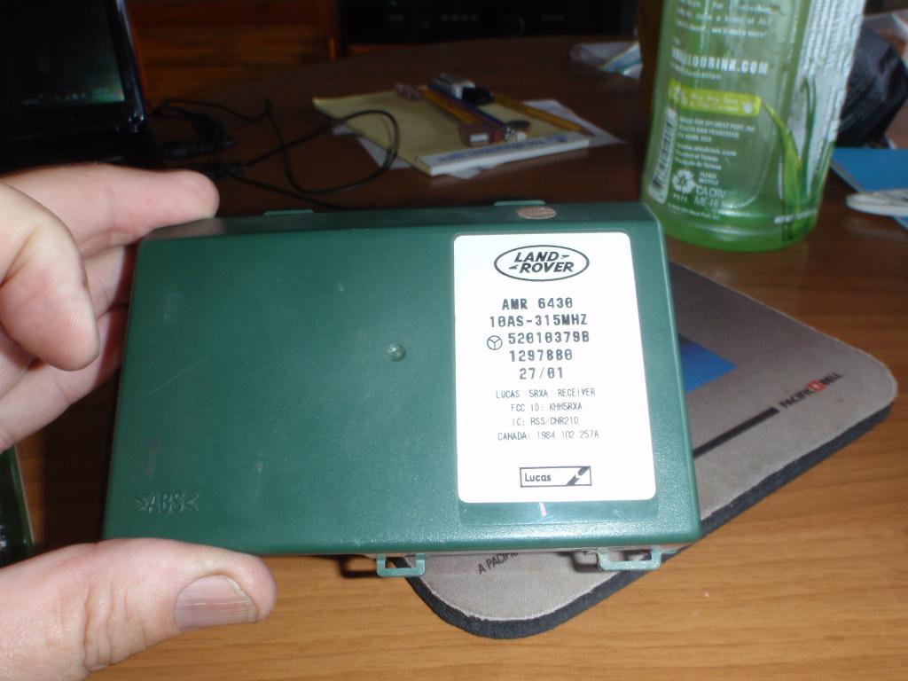

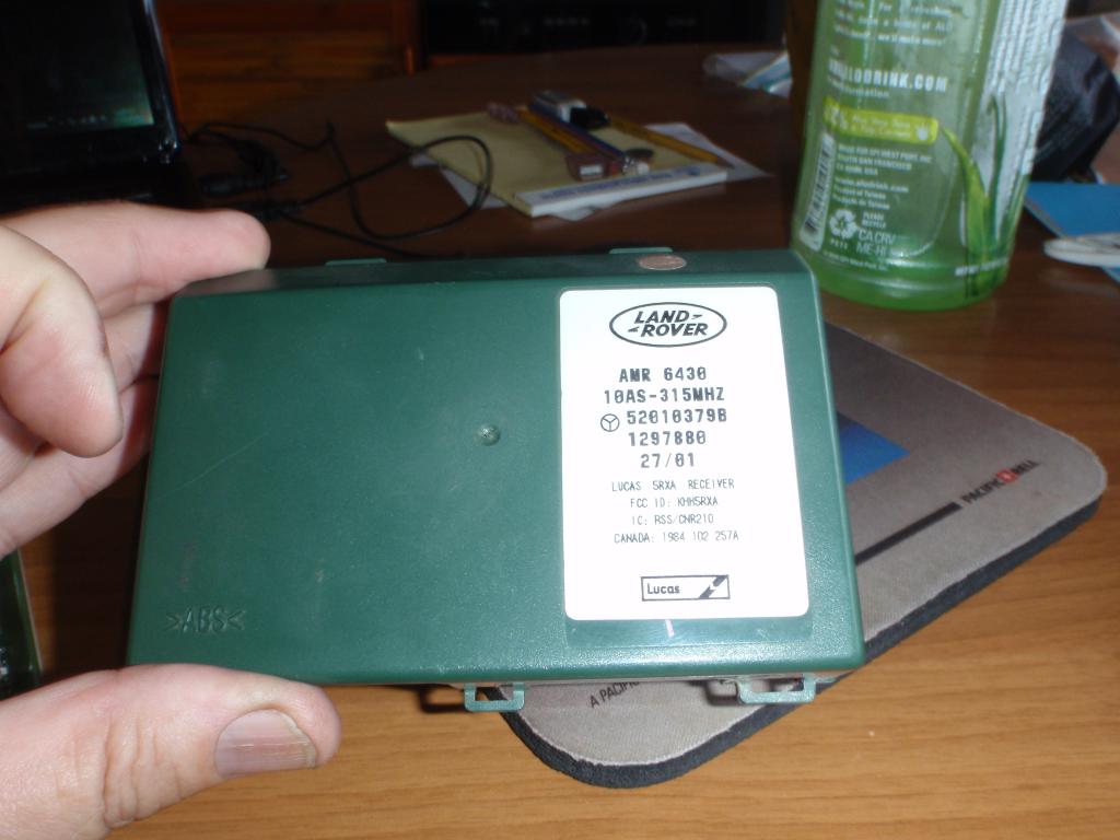

SJ410 píše:V ty zeleny je alarm i imo.
... ano uz to tu bolo x-krat napisane alarm, central a imobilizer je v jednej krabicke zelena pod volantom. (prilozeny obrazok je ilustracny)
