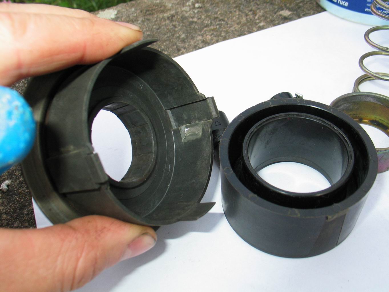

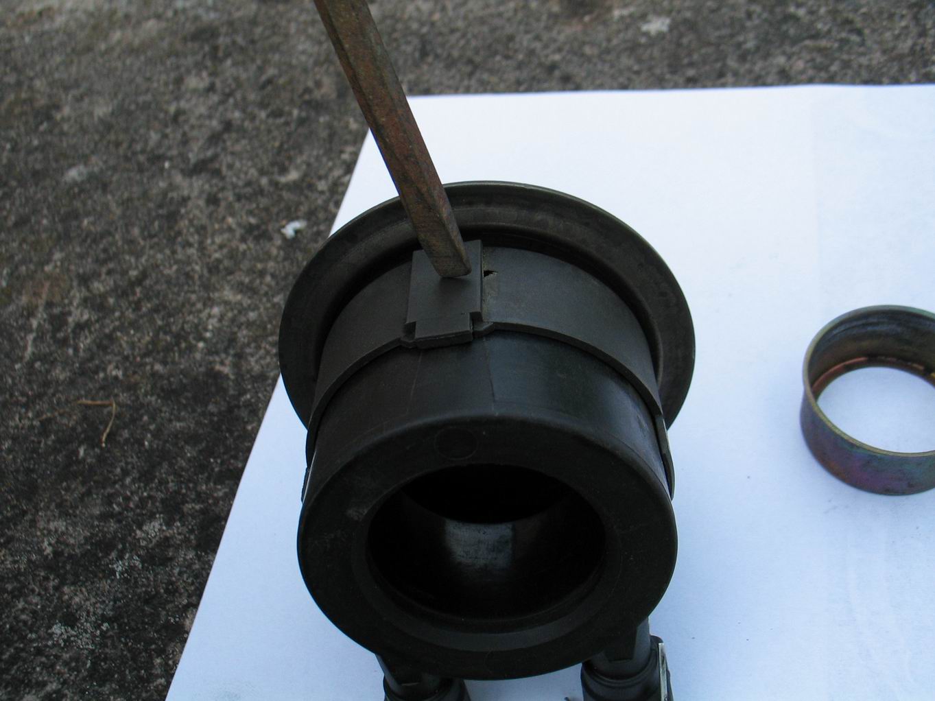

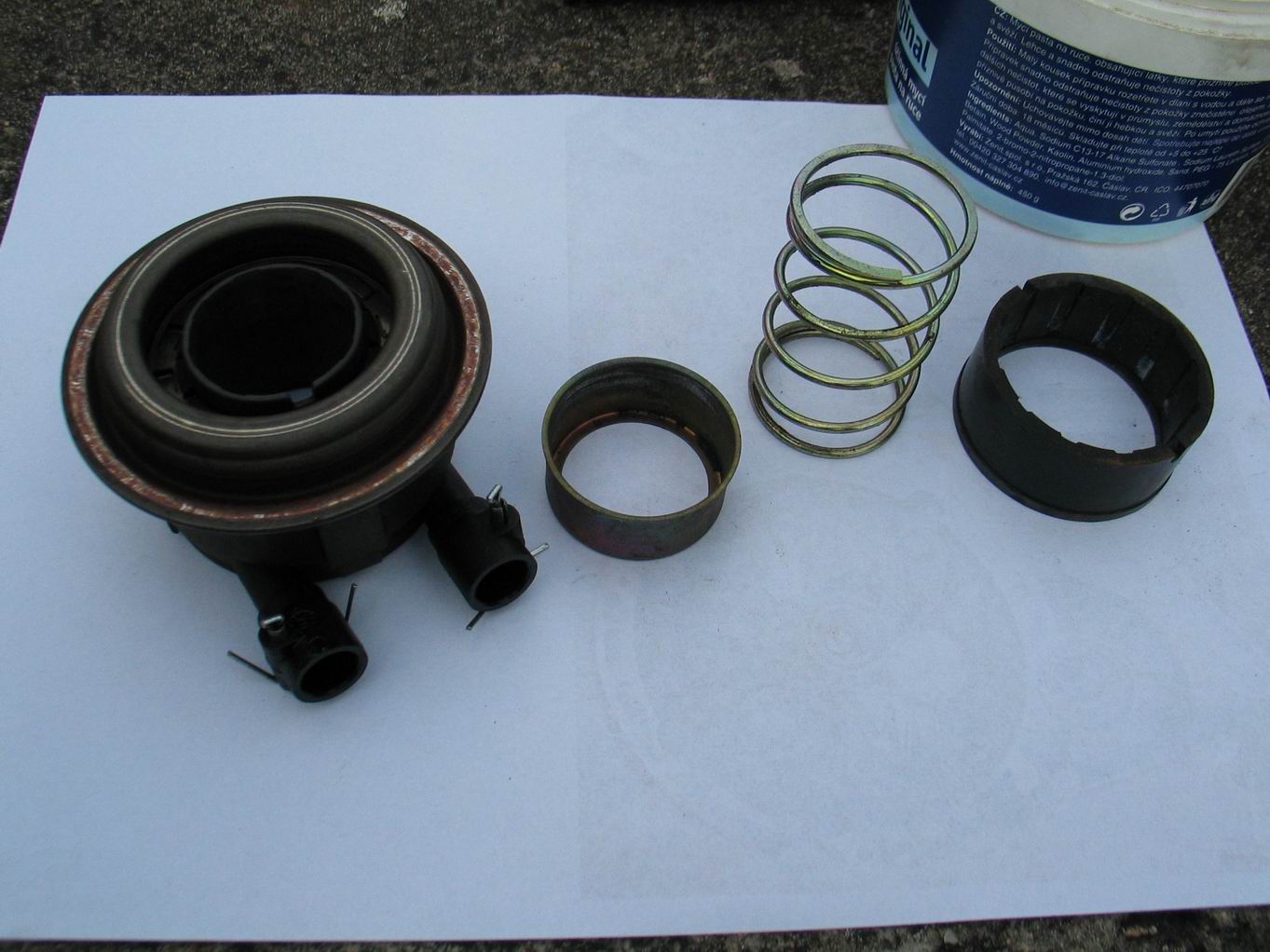

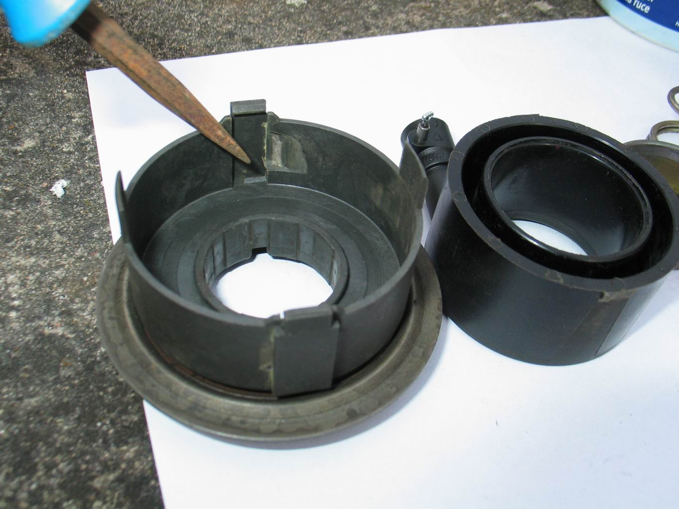

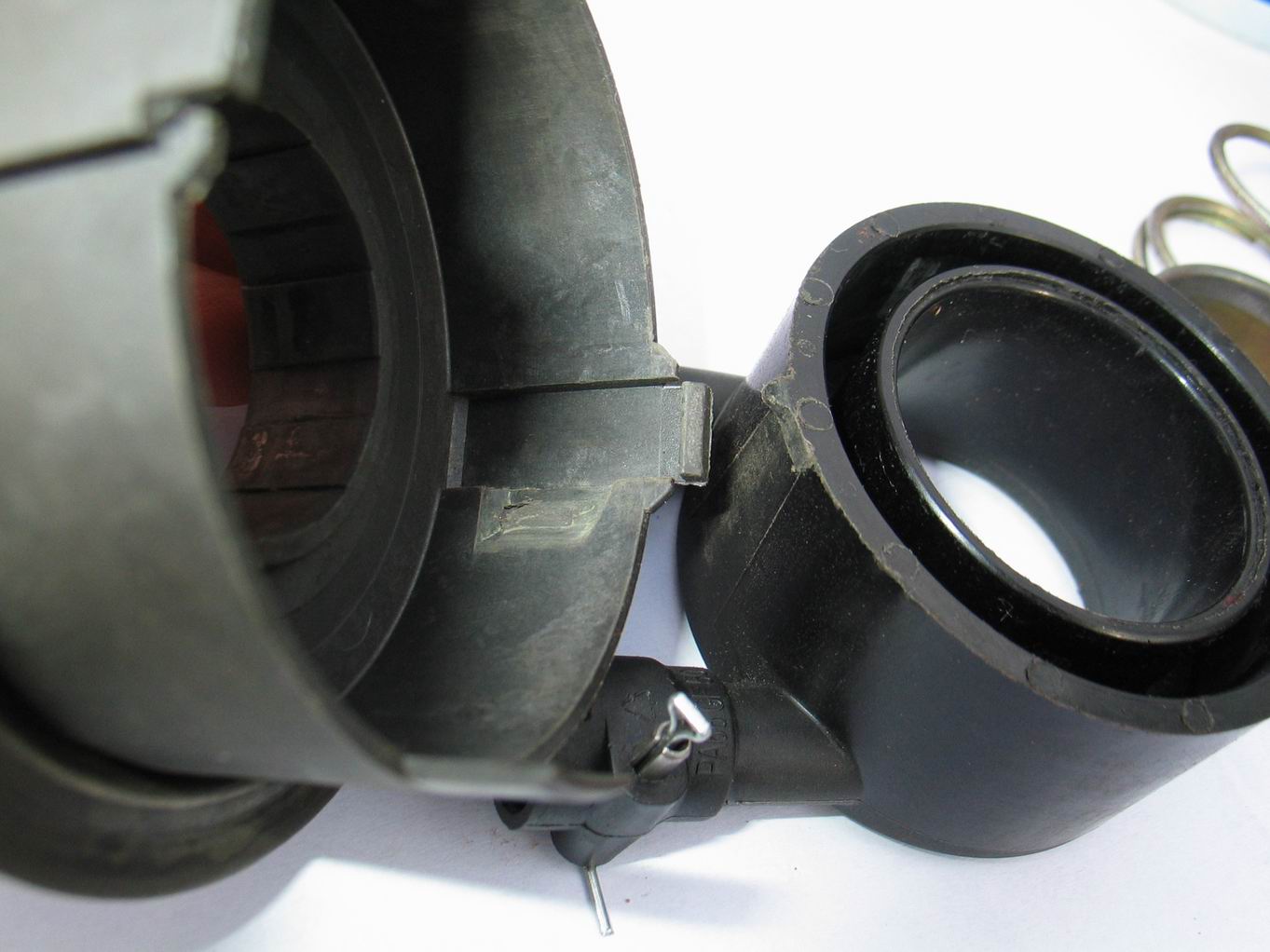

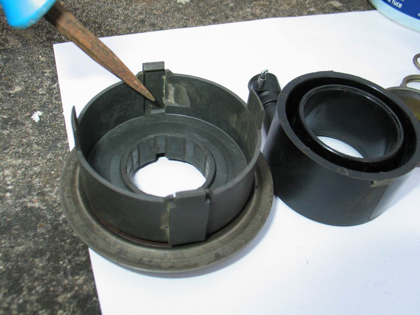

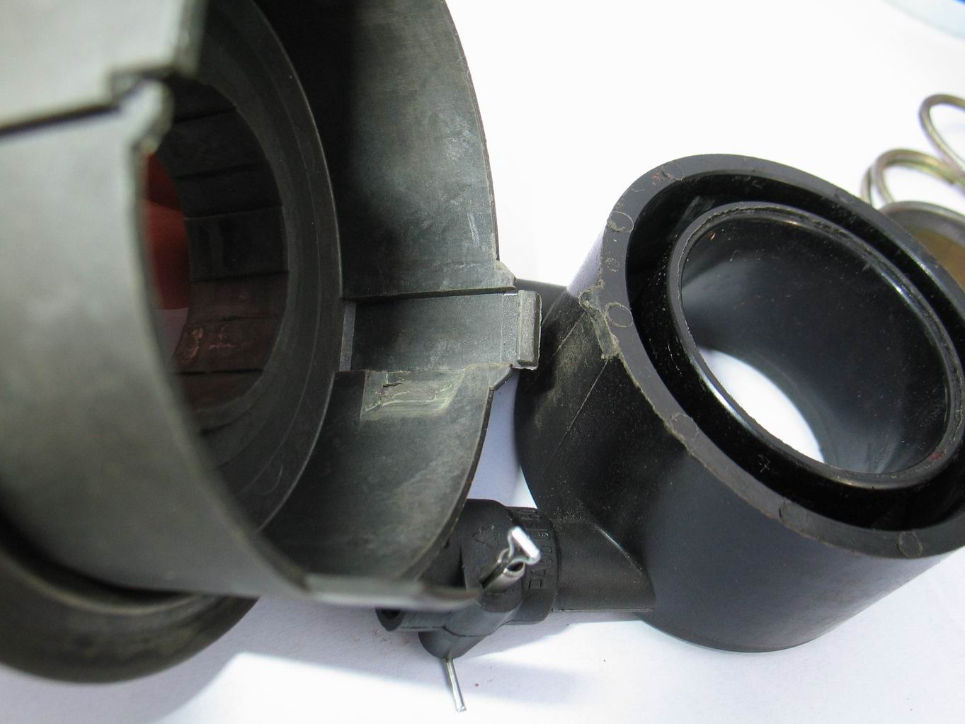

Zdar všem. Tyhle problémy se spojkovým válcem jsem si za těch pár let co Free mám taky pěkně prožil. Provedení spojky je taky to, co mě na Td4 nejvíc sere. Taky jsem nejprve měnil kapaliny a všelijak odvzdušňoval, ale úplně nejlepší je vyndat válec ven, vyčistit a naplnit na stole. Bohužel spousta lidí neví, že zakopanej pes je v tom zkurveným ložisku a ne v nějakém zavzdušnění ač to tak vypadá. Ložisko, teda spíše jeho hydraulický válec je kus plastu katastrofánně špatně provedenej. Po čase se ve vodících plochách začnou vydírat drážky a ono to drhne. Spojka potom někdy jde líp, někdy hůř, pedál zabírá až na podlaze a každý odvzdušňuje.......ale bohužel problém bývá ve vedení válečku ložiska. Myslel jsem, že objednáním od Sachsu bude třeba něco jinak, ale ať objednáte cokoliv je to stejný sráč jen v jiné krabici s jinou cenou. Tak to dnes chodí a dost tomu nerozumím,. Já jen aby jste zbytečně neodvzdušňovali.
Já to vyměnil raděj i s novým spojk. válcem i když teď vím, že s ním nic nebylo a neodvzdušňoval nic, ač každý píše že se to musí. Jen jsem secvakl rychlospojku a spojka chodí bez problému rok a pedál konečně zabírá hned a ne až na podlaze.
Omlouvám se za pár vulgarismů, ale tu spojku na tomhle autě nenávidím, tak mě to vždycky nadzvedne :yx

#27 Příspěvek od Marty » 25 úno 2015 21:03
Posílám dodatečně pár fotek kde je v hydraulickém ložisku problém. Je vidět jak je to tam vydřené a pak to prostě drhne a spojka nechodí jak má.

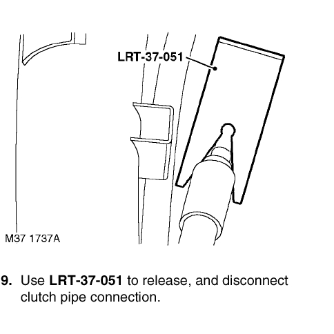

Zdravim,mohl by mi prosím někdo poradit nějaký fígl jak rozpojit tu rychlospojku co spojuje ty trubky k hydr. ložisku?
Po půl hodině laborování jsem to dnes vzdal :cry:
D3
Free I Td4
cesta
Příspěvky: 546
Registrován: 01 črc 2009 10:08
auto: Freelander I TD4
Bydliště: Koňakov-Český Těšín
Re: spojkový válec na TD4 - dotaz
#29 Příspěvek od cesta » 22 čer 2015 10:55
Ahoj je to bajonet ,musíš to uvnitř zmáčknout aby to vyskočilo viz.obr.
